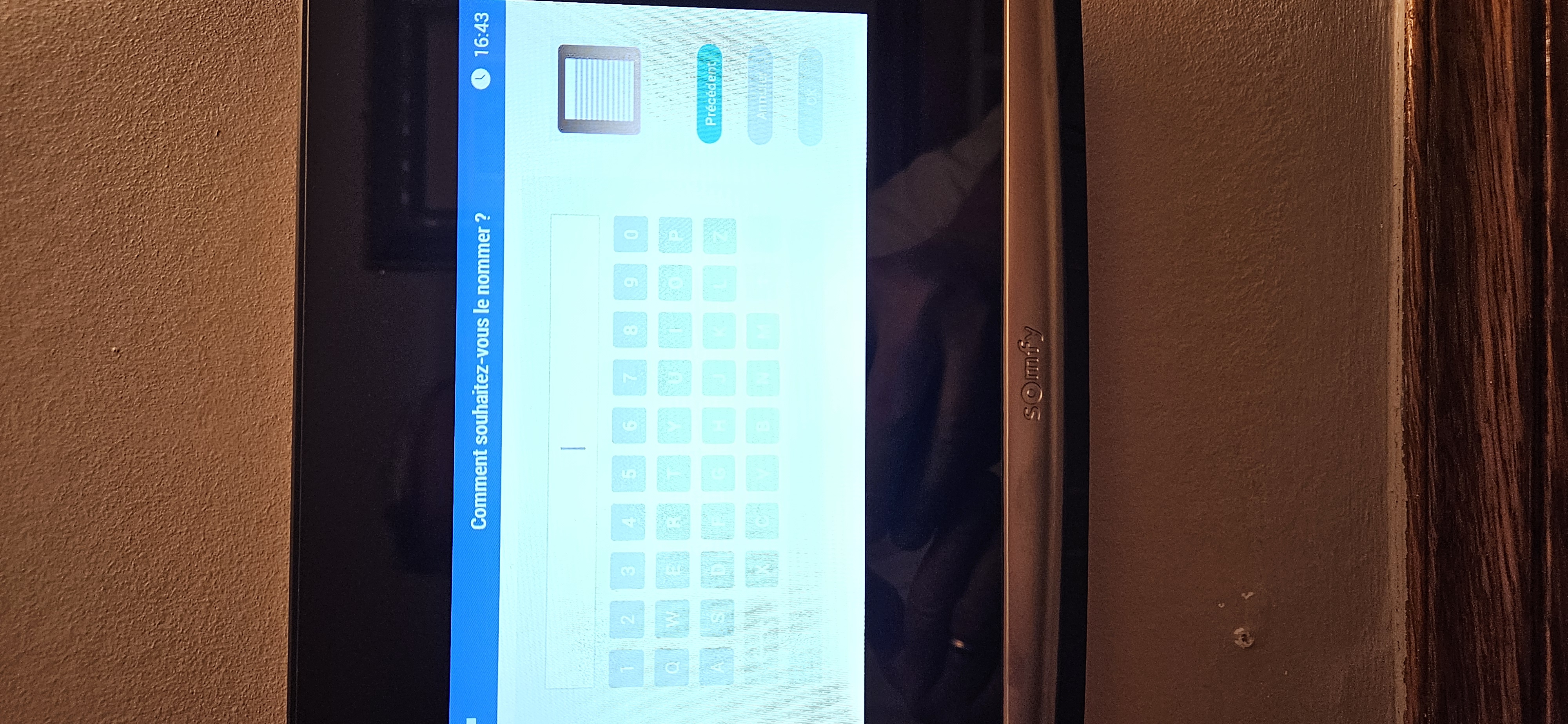

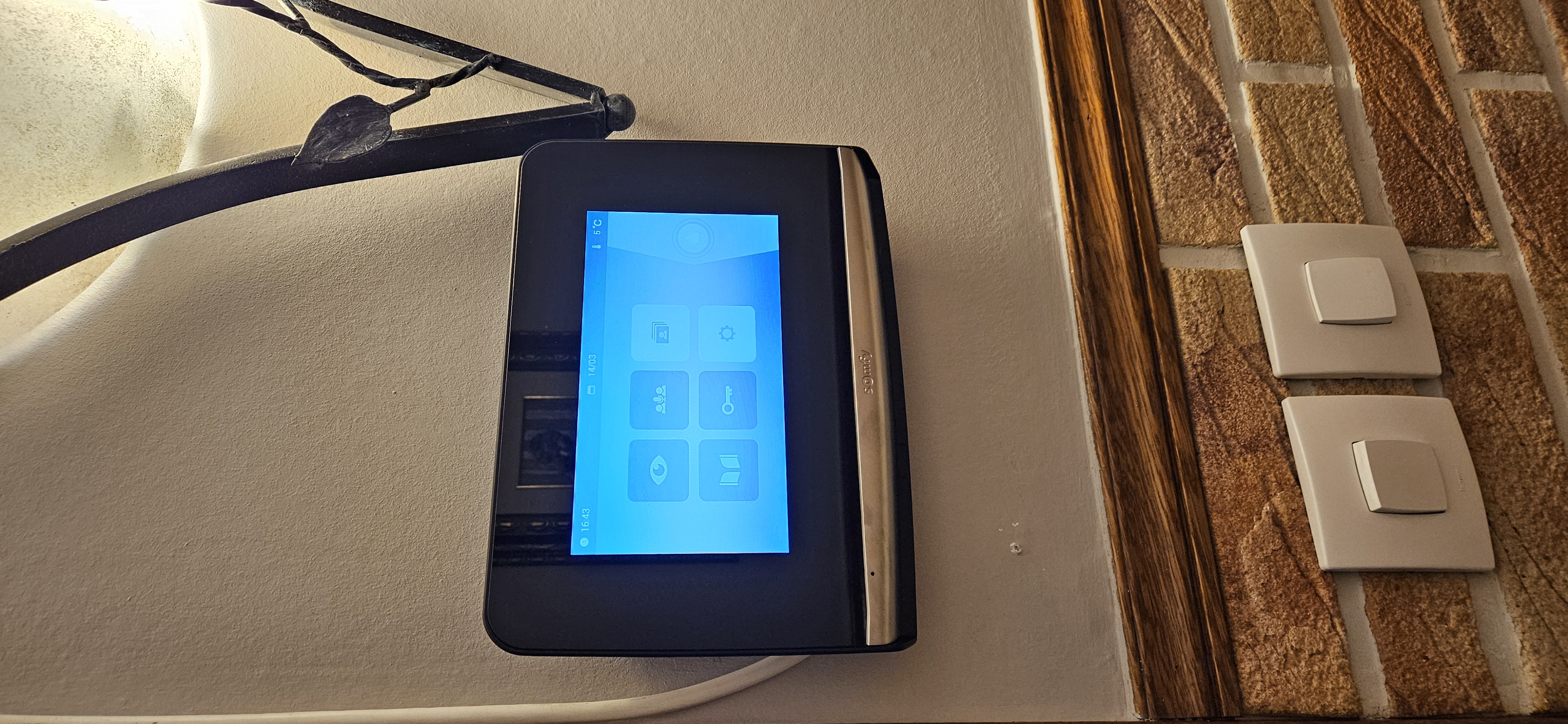

          &lt;div class=&quot;body-bd&quot;&gt;&lt;p&gt;Bonjour,&lt;br /&gt;Mon moniteur est pose a 1m55 du sol. J&amp;#39;ai mis la couleur la plus foncee pour le fond d&amp;#39;ecran sinon il m&amp;#39;est difficile de voir le pave numerique.&lt;/p&gt;&lt;p&gt;Merci pour votre aide&lt;/p&gt;&lt;/div&gt;
  <pubDate>Fri, 14 Mar 2025 15:51:28 GMT</pubDate>

          &lt;div class=&quot;body-bd&quot;&gt;&lt;p&gt;Bonjour,&lt;br /&gt;Depuis la mise à jour de ma Livebox 6 Orange le visiophone v500 pro io, j&amp;#39;ai perdu la connexion avec Somfy protect.&lt;br /&gt;J&amp;#39;ai tout réinitialiser et malgré cela ne fonctionne plus.&lt;br /&gt;j&amp;#39;ai lu et appliqué les procédure sur le forum et la notice mais rien ne ce passe.&lt;br /&gt;lors que je branche il passe directement en clignotant rouge et vert. je n&amp;#39;arrive pas à avoir le clignotant Bleu, il reste fixe.&lt;br /&gt;En mode local tout fonctionne correctement.&lt;br /&gt;Bien cordialement&lt;br /&gt;Olivier&lt;br /&gt;Merci,&lt;/p&gt;&lt;/div&gt;
          &lt;div class=&quot;body-bd&quot;&gt;&lt;p&gt;Bonjour Olivier, &lt;/p&gt;&lt;p&gt;Auriez-vous une photo du menu de votre moniteur intérieur ?&lt;/p&gt;&lt;p&gt;Il est souvent nécessaire qu&amp;#39;il soit à la bonne hauteur afin d&amp;#39;avoir une visualisation plus nette. &lt;/p&gt;&lt;p&gt;Bonne journée,&lt;/p&gt;&lt;/div&gt;
  <pubDate>Fri, 14 Mar 2025 11:06:38 GMT</pubDate>
