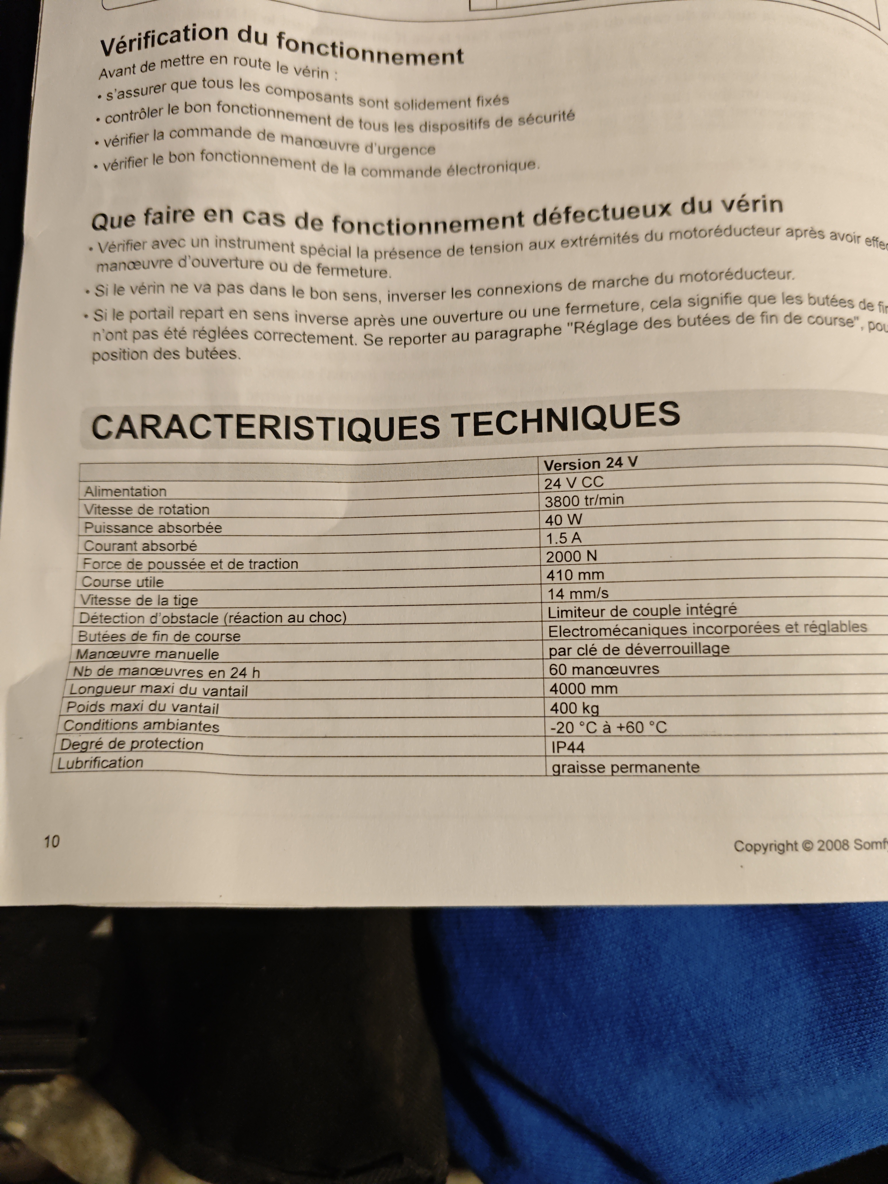

          &lt;div class=&quot;body-bd&quot;&gt;&lt;p&gt;Je viens de retrouver la notice des mes vérins, et devinez quoi, les caractéristiques techniques sont différentes de ce qu&amp;#39;il y a sur l&amp;#39;étiquette !! Ils sont forts Somfy !&lt;br /&gt;Ils sont visiblement bien en 24V CC et de puissance 40 W.&lt;br /&gt;Comment s&amp;#39;arracher les cheveux&lt;/p&gt;&lt;/div&gt;

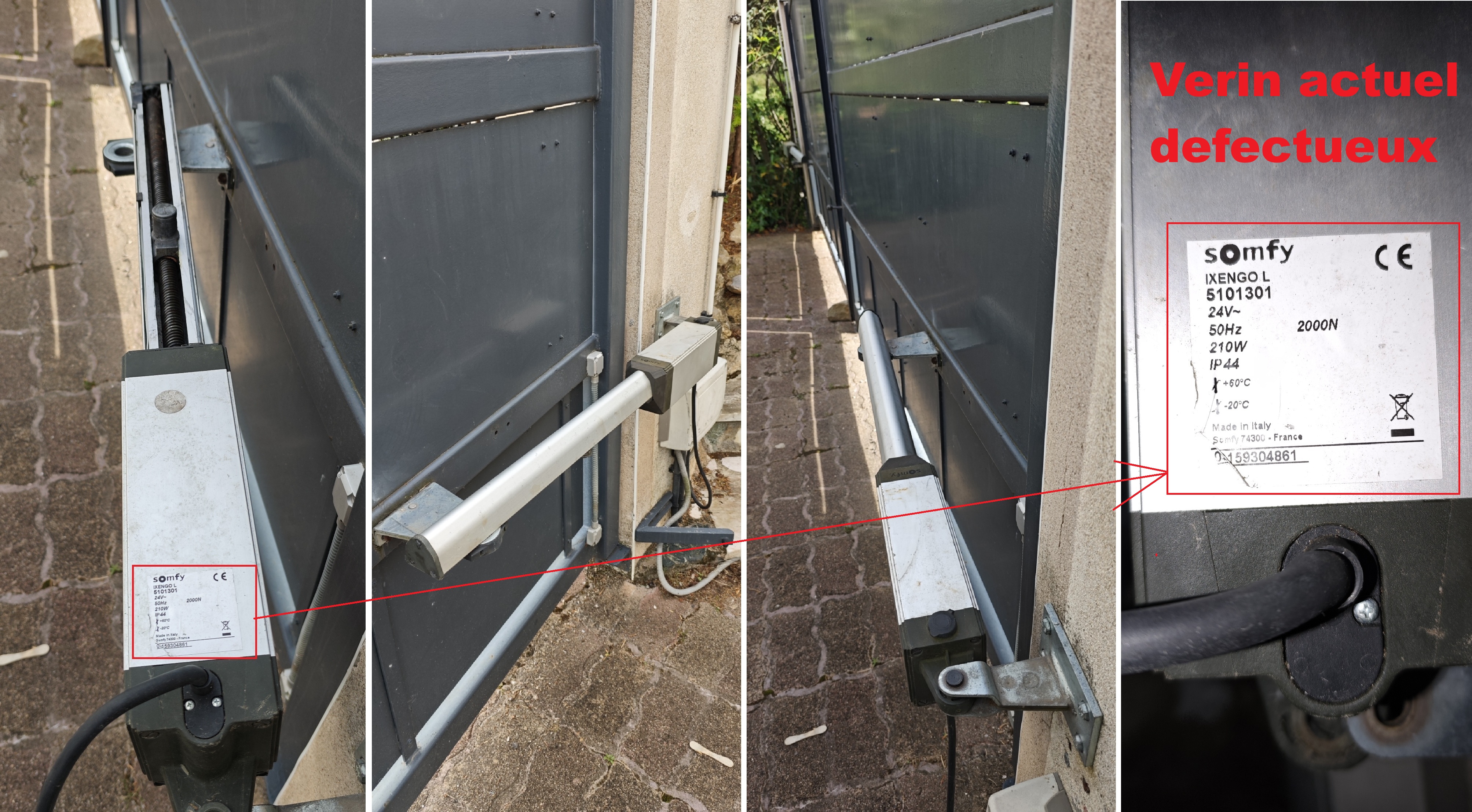

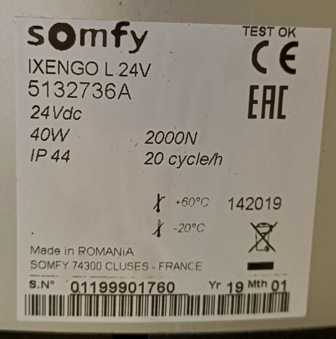

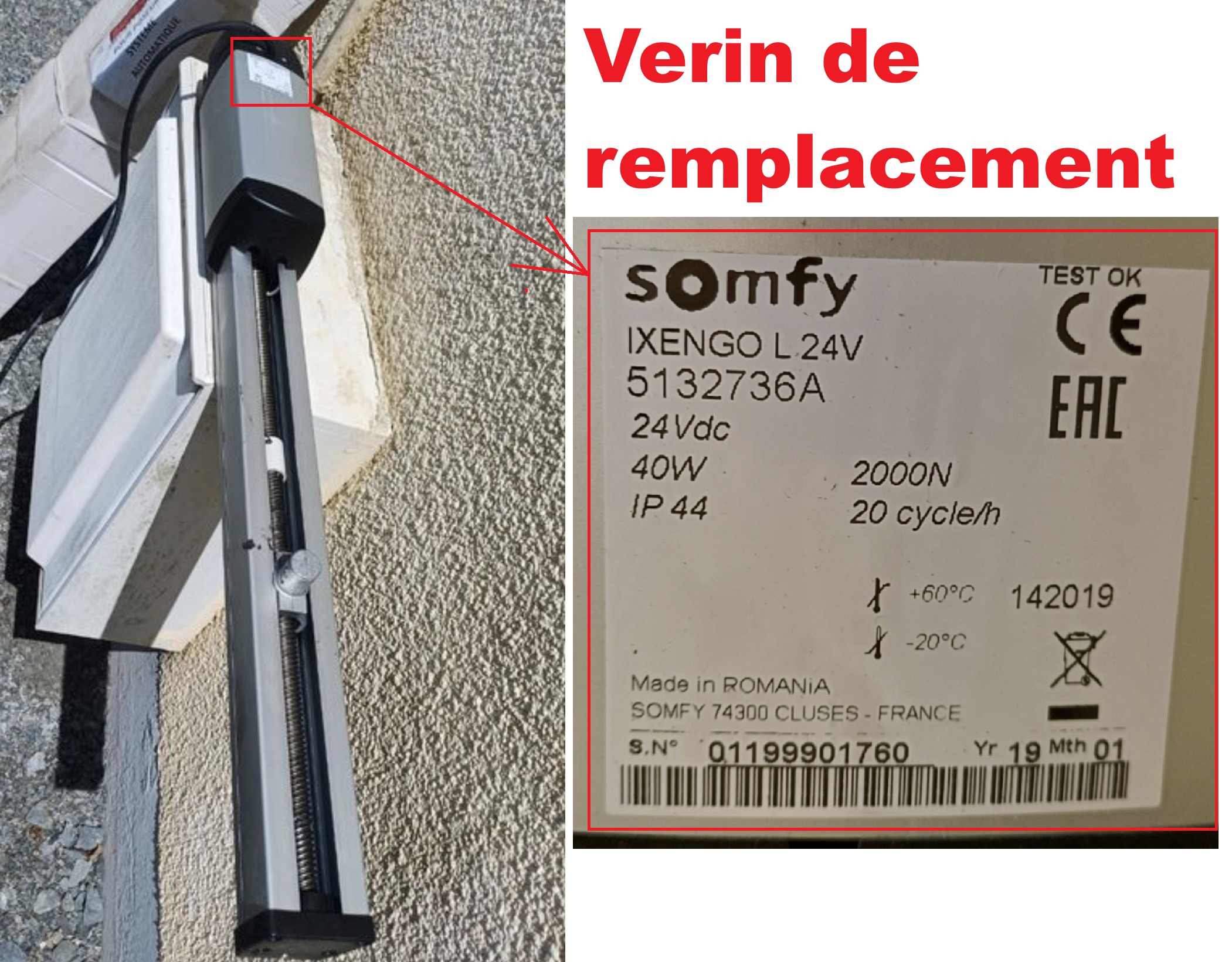

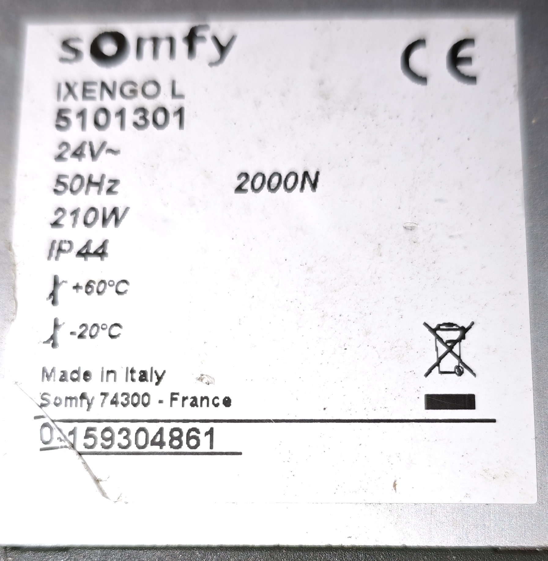

          &lt;div class=&quot;body-bd&quot;&gt;&lt;p&gt;Bonsoir, voici les photos en question.&lt;br /&gt;Quelle différence y a t&amp;#39;il en 24V~ et 24Vdc ? Pour moi c&amp;#39;est alternatif vs continu.&lt;br /&gt;Il y a aussi une autre technique de capteurs de fin de course...&lt;br /&gt;Merci&lt;/p&gt;&lt;/div&gt;

          &lt;div class=&quot;body-bd&quot;&gt;&lt;p&gt;Bonjour,&lt;/p&gt;&lt;p&gt;Je viens d acheter un moteur ixengo L 24V io et viens maintenant le choix du transformateur. Auriez vous des modèles a me conseiller ?&lt;br /&gt;&lt;a href=&quot;https://www.achat-electrique.com/fr/4443-alimentation-courant-continu-24v-1a-24w-2-modules-transformateur-220v-24v-cc.html?srsltid=AfmBOorhAMlc0If-pKVe_tbU8IRMmx47so80JPBu_FpVNjxj2qHp1nJC&quot; rel=&quot;nofollow&quot;&gt;https://www.achat-electrique.com/fr/4443-alimentation-cou...&lt;/a&gt;&lt;br /&gt;Ce genre de model ferait l affaire ?&lt;br /&gt; Dois je ensuite raccorder le transformateur a un disjoncteur ? &lt;br /&gt;Merci de votre aide&lt;/p&gt;&lt;p&gt;Merci,&lt;/p&gt;&lt;/div&gt;
          &lt;div class=&quot;body-bd&quot;&gt;&lt;p&gt;Bonjour,&lt;/p&gt;&lt;p&gt;Montrez les photos des appareils entiers d&amp;#39;où proviennent ces photos.&lt;/p&gt;&lt;/div&gt;

          &lt;div class=&quot;body-bd&quot;&gt;&lt;p&gt;Bonjour, j&amp;#39;en faisant des recherches, je viens de tomber sur ce fil de discussion. J&amp;#39;ai aussi une motorisation Ixengo, pour laquelle je souhaite changer un des vérins défectueux.&lt;br /&gt;J&amp;#39;en ai trouvé d&amp;#39;occasion, mais j&amp;#39;ai un doute en lisant les étiquettes.&lt;br /&gt;Si je lis bien, sur le mien c&amp;#39;est du 24V ac (alternatif), alors que celui que je veux mettre c&amp;#39;est du 24V dc (continu).&lt;br /&gt;C&amp;#39;est correct ? Si oui, ma cbx ne sera pas compatible...&lt;br /&gt;Pour ce qui est de la puissance 210w vs 40w je me dit que qui peut le plus peut le moins, mais je me trompe peut-être.&lt;br /&gt;Ci-joint les 2 étiquettes des moteurs.&lt;br /&gt;Merci pour votre aide&lt;/p&gt;&lt;/div&gt;
