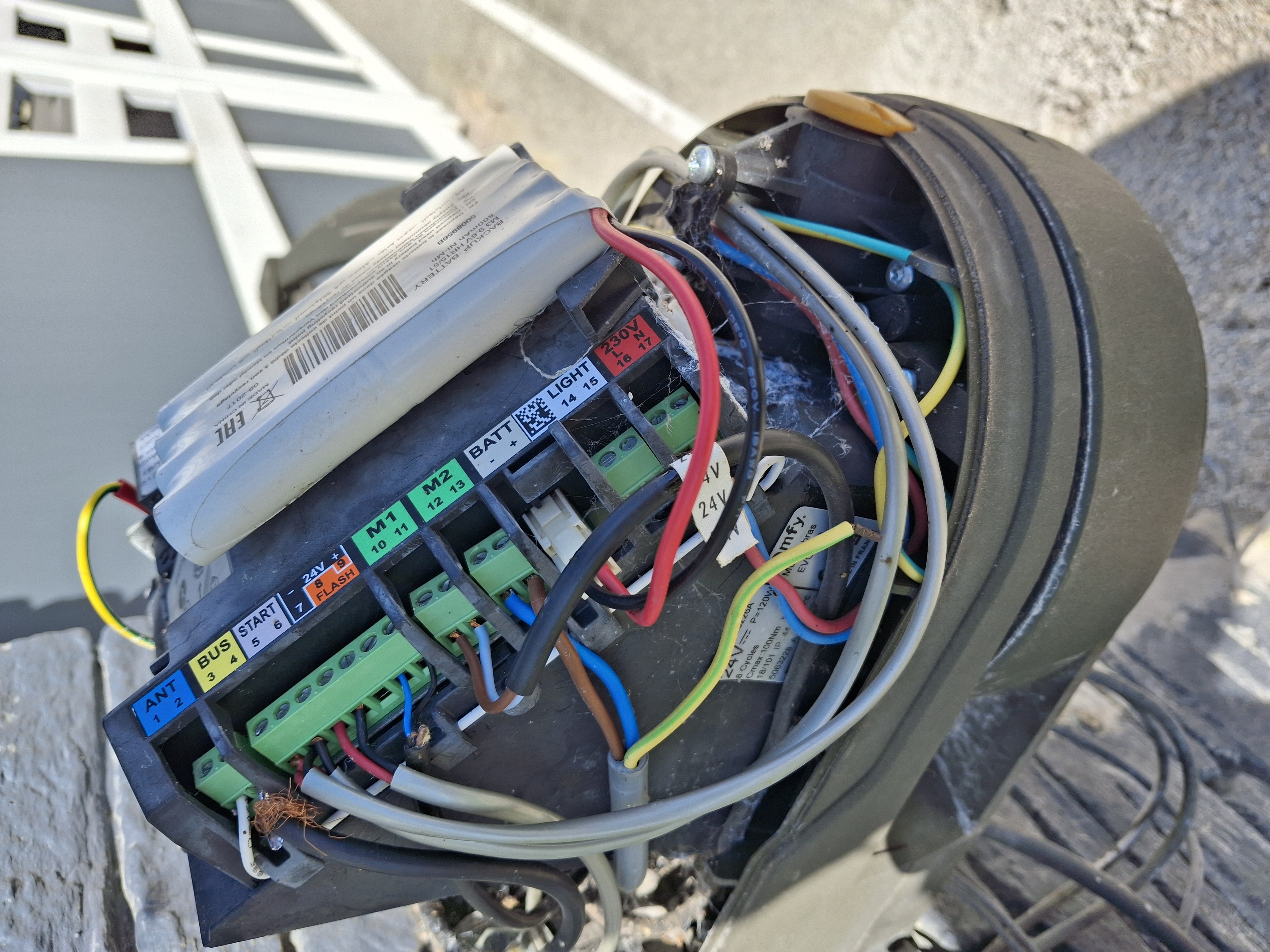

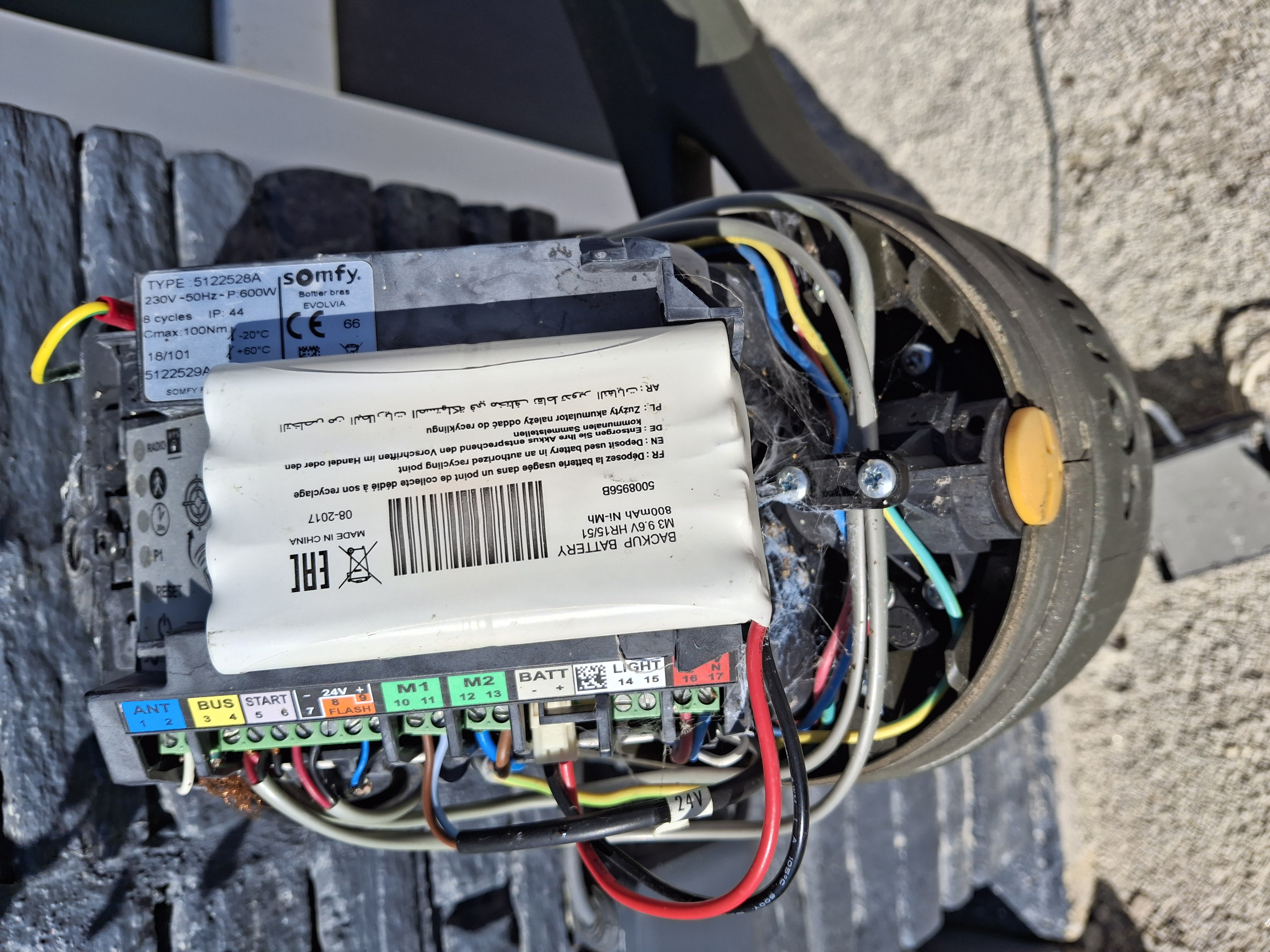

          &lt;div class=&quot;body-bd&quot;&gt;&lt;p&gt;Bonjour Charly&lt;br /&gt;Voici la photo du moteur evolvia &lt;br /&gt;Cordialement&lt;/p&gt;&lt;/div&gt;

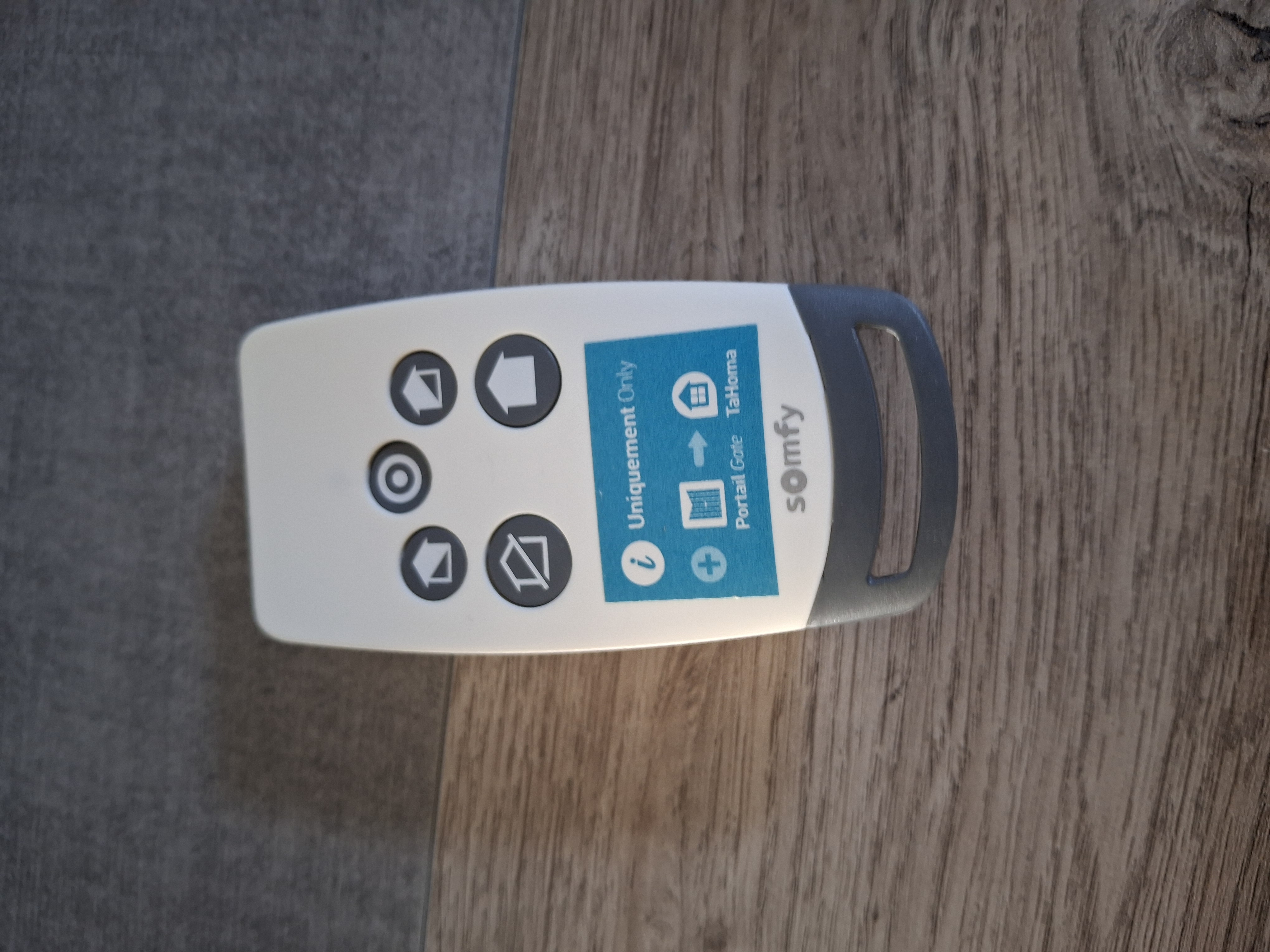

          &lt;div class=&quot;body-bd&quot;&gt;&lt;p&gt;Bonjour Vanessa &lt;br /&gt;Je n&amp;#39;ai pas la date exacte mais avec ma tahoma j&amp;#39;ai eu cette télécommande et ça ne fonctionne pas il n&amp;#39;y a pas de signal mais probablement dans les années 2020.&lt;br /&gt;J&amp;#39;ai réalisé l&amp;#39;appairage depuis l&amp;#39;application Tahoma mais ça ne fonctionne pas et me renvoie sur le service Somfy. &lt;br /&gt;Cordialement&lt;/p&gt;&lt;/div&gt;

          &lt;div class=&quot;body-bd&quot;&gt;&lt;p&gt;Bonjour Antonio,&lt;br /&gt;De quelle année est votre motorisation?&lt;br /&gt;A t&amp;#39;elle déjà été appairé à Tahoma?&lt;/p&gt;&lt;/div&gt;
