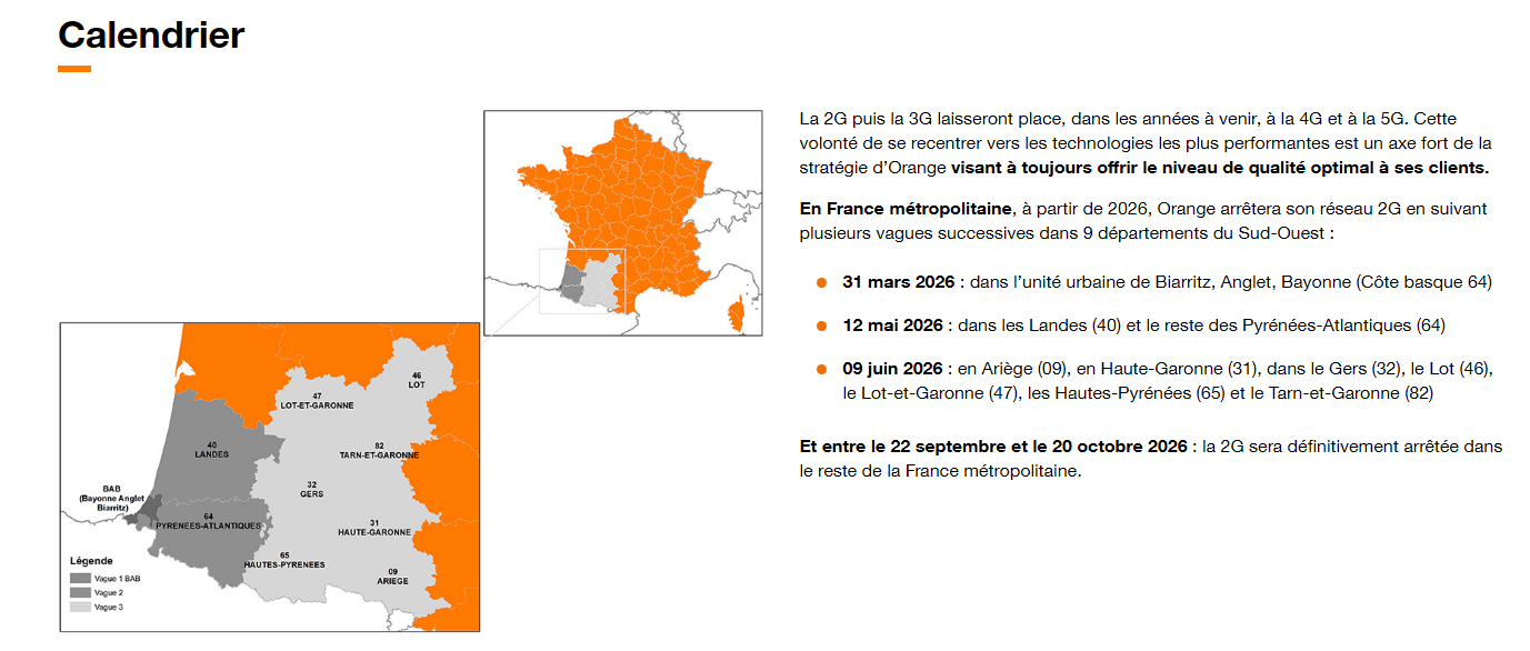

          &lt;div class=&quot;body-bd&quot;&gt;&lt;p&gt;Bonjour Patrick&lt;/p&gt;&lt;p&gt;Vous êtes au courant que la bande GSM 2G va être arrêtée et que par conséquent le module GSM de la Protexiom ne fonctionnera plus.&lt;/p&gt;&lt;p&gt;Ci joint le calendrier d&amp;#39;arrêt&lt;/p&gt;&lt;/div&gt;
