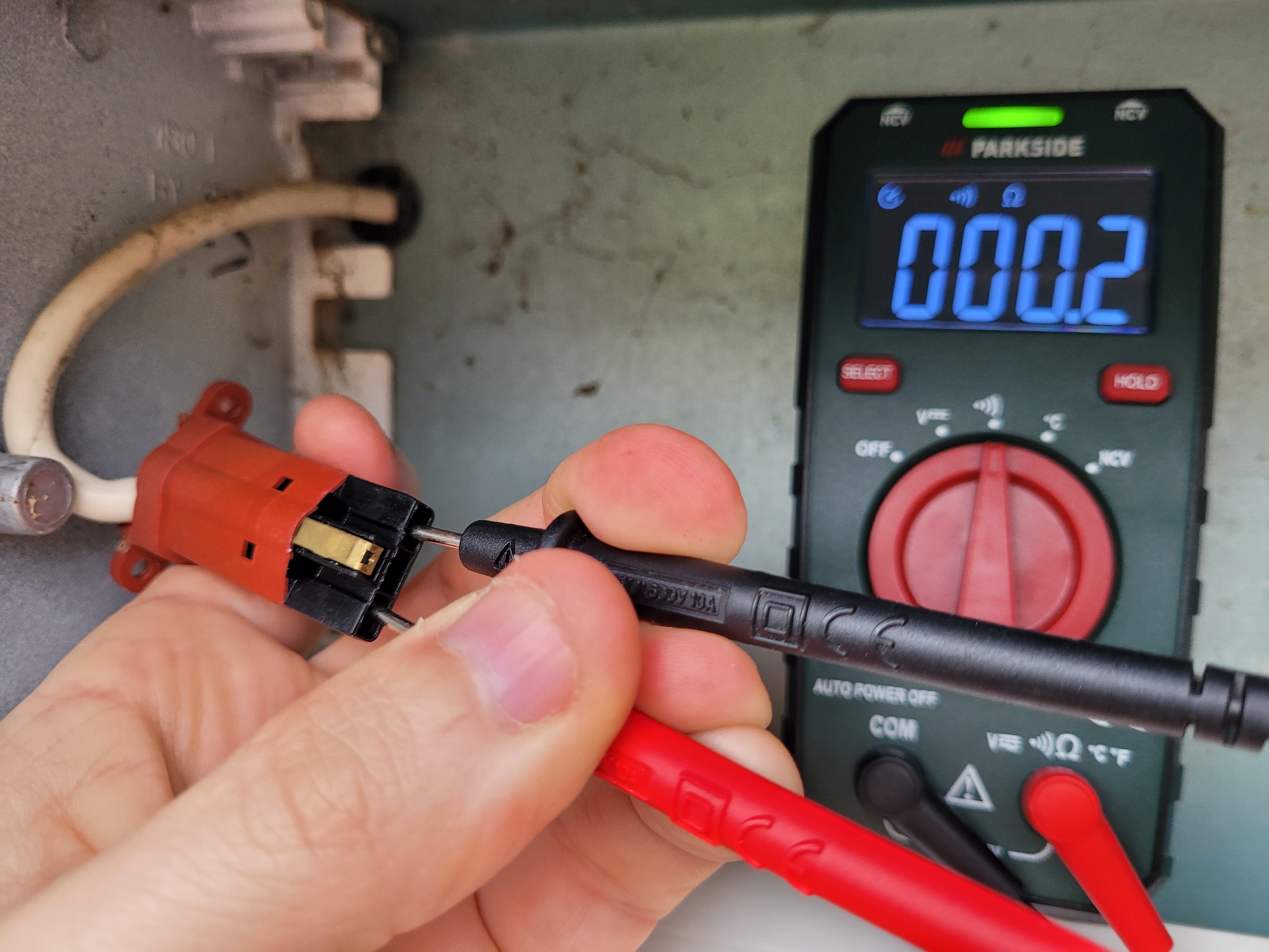

          &lt;div class=&quot;body-bd&quot;&gt;&lt;p&gt;Bonjour,&lt;br /&gt;j&amp;#39;ai acheté un câble 3 fils neuf (connecteur gris) pour mes moteurs SOMFY SOLUS RADIO KIT (radio RTS intégré) de 2007 &lt;br /&gt;Il manque 1 pin dans le connecteur gris, alors que mon connecteur d&amp;#39;origine a bien 3 pins. (+ terre à l&amp;#39;extérieur)&lt;/p&gt;&lt;p&gt;Or mon SOLUS RTS ne marche pas avec ce nouveau cable, à l&amp;#39;envoi d&amp;#39;une commande radio il fait un léger mouvement et s&amp;#39;arrête (uniquement dans un seul sens).&lt;br /&gt;Je ne suis pas en fin de course, les 2 switchs de détection ne sont pas appuyés. &lt;/p&gt;&lt;p&gt;Dans les mêmes conditions, sur mon connecteur d&amp;#39;origine rouge de 2007 avec les 3 pins intérieures, le moteur fonctionne parfaitement.&lt;/p&gt;&lt;p&gt;Normalement les RTS sont censé fonctionner avec ce cable 3 fils (2 pins intérieures).&lt;br /&gt;Est-ce que le brochage du connecteur était différent en 2007 sur le modèle SOLUS RADIO KIT ?&lt;/p&gt;&lt;p&gt;Merci,&lt;br /&gt;Cordialement&lt;/p&gt;&lt;/div&gt;

          &lt;div class=&quot;body-bd&quot;&gt;&lt;p&gt;Bonjour&lt;/p&gt;&lt;p&gt;j&amp;#39;ai acheté un cable 4 fils et j&amp;#39;ai relié les broches droite et gauche ( pour reproduire mon installation d&amp;#39;origine )&lt;/p&gt;&lt;/div&gt;
