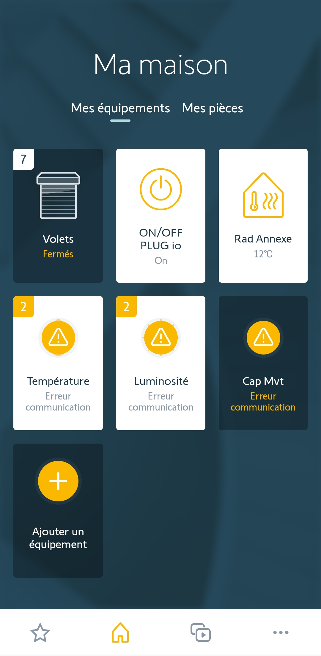

          &lt;div class=&quot;body-bd&quot;&gt;&lt;p&gt;Je ne vois pas pourquoi ça ce marcherais sur les pieds entre le détecteur de fumée et le capteur de température, mais avec les ondes radios on peut s&amp;#39;attendre a tout.&lt;/p&gt;&lt;p&gt;Décrocher le détecteur de température et poser le sur un table pour voir si ça change quelque chose.&lt;/p&gt;&lt;/div&gt;

          &lt;div class=&quot;body-bd&quot;&gt;&lt;p&gt;Bonjour, je possède un capteur de température intérieur io et depuis hier il m’indique erreur de communication.&lt;br /&gt;Ce capteur a un mois d’utilisation et a très bien fonctionné depuis son installation.&lt;br /&gt;J’ai remplacé les piles par des neuves et toujours pareil &lt;br /&gt;J’ai aussi effectué un reset du capteur en appuyant 7secondes sur la touche prog idem.&lt;br /&gt;J’ai ensuite supprimé le produit de la box tahoma switch puis réinstaller et ré-appairé mais toujours erreur communication &lt;br /&gt;J’ai rapproché la box ainsi que débranché celle-ci quelques minutes même résultat.&lt;br /&gt;La valeur refuge du capteur est 29 degrés pour info&lt;br /&gt;Auriez-vous une solution ou explication &lt;br /&gt;Merci d’avance &lt;/p&gt;&lt;p&gt;Merci,&lt;/p&gt;&lt;/div&gt;

          &lt;div class=&quot;body-bd&quot;&gt;&lt;p&gt;Bonjour Jacky, &lt;br /&gt;merci pour ton retour., mon capteur est un somfy thermis wirefree io que j’ai installé en intérieur pour avoir la température à l’étage par contre je viens de me souvenir qu’il est installé juste à côté de mon détecteur de fumée Somfy io et ils sont à 3m de ma tahoma.&lt;/p&gt;&lt;/div&gt;

          &lt;div class=&quot;body-bd&quot;&gt;&lt;p&gt;Bonjour Christophe&lt;br /&gt;C&amp;#39;est quelle référence votre capteur de température, car il n&amp;#39;y a pas de modèle intérieur dans la boutique Somfy. Uniquement un modèle extérieur.&lt;/p&gt;&lt;/div&gt;
