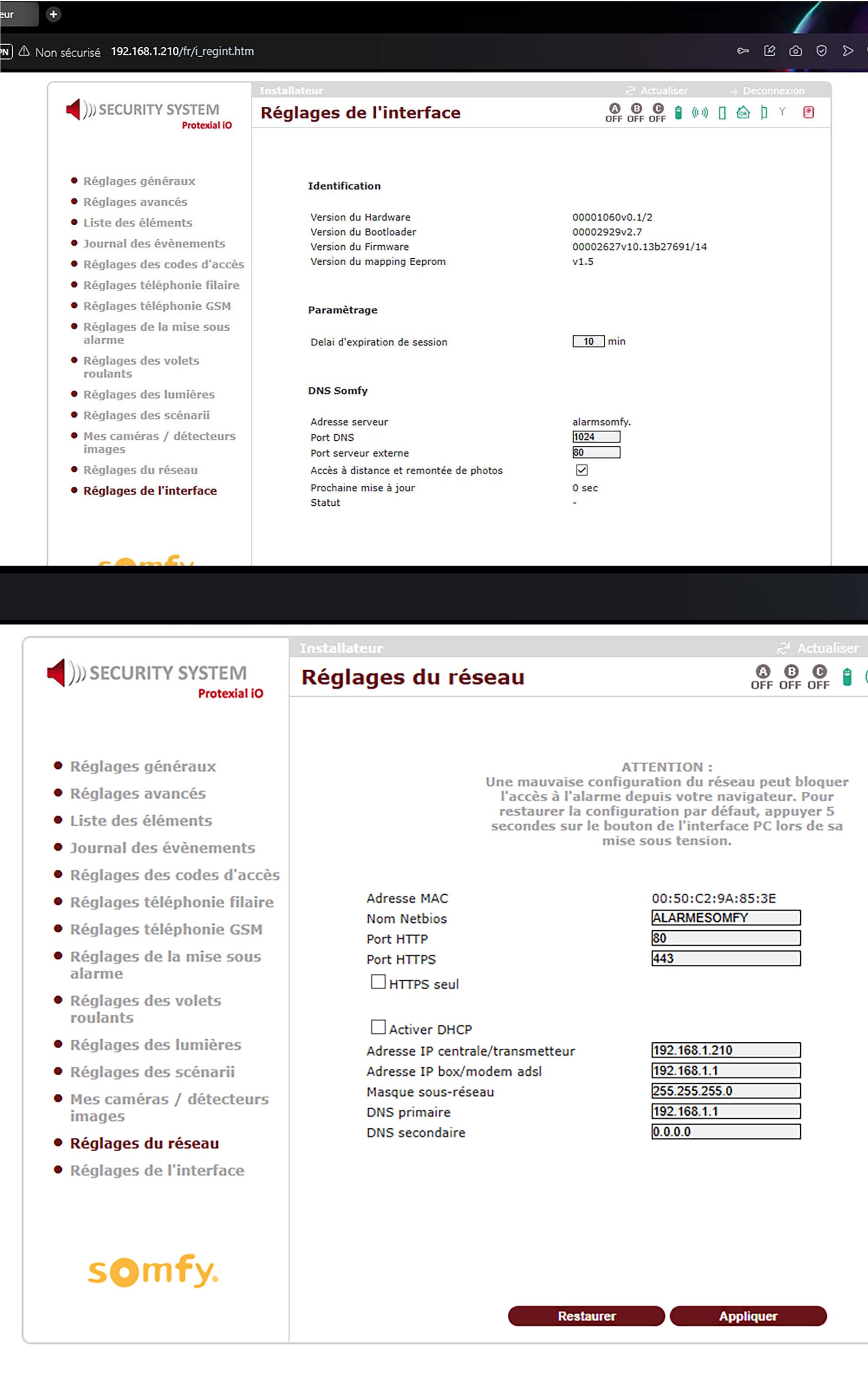

          &lt;div class=&quot;body-bd&quot;&gt;&lt;p&gt;Bonsoir&lt;br /&gt;Après des erreurs de connexion au serveur Somfy, ce soir j&amp;#39;ai réussi de m&amp;#39;y connecter.&lt;br /&gt;A suivre,  je pense que ce doit être pour de bon.&lt;br /&gt;Merci&lt;br /&gt;D Guyot&lt;/p&gt;&lt;/div&gt;

          &lt;div class=&quot;body-bd&quot;&gt;&lt;p&gt;Bonjour Daniel.&lt;br /&gt;Alarmesomfy.net n&amp;#39;est qu&amp;#39;un serveur DNS.&lt;br /&gt;Si votre alarme fonctionne de l&amp;#39;extérieur c&amp;#39;est qu&amp;#39;il reçoit toujours l&amp;#39;adresse IP externe de la box.&lt;/p&gt;&lt;p&gt;Laisser en l&amp;#39;état ça n&amp;#39;apporte rien de plus.&lt;/p&gt;&lt;/div&gt;

          &lt;div class=&quot;body-bd&quot;&gt;&lt;p&gt;Bonjour,&lt;br /&gt;Un mois environ que je ne pouvais plus accéder à l’alarme Protexial IO avec l’application Somfy v6.&lt;br /&gt;Je suis chez Orange, avec une LiveBox fibre v3.&lt;br /&gt;Apres avoir réinitialisé en mode usine l’alarme et son module IP ainsi que la Livebox, j’ai utilisé l’option Autre pour configurer le réseau, mode qui permet d’entrer manuellement les adresses IP. &lt;br /&gt;Orange propose d’utiliser le nom du périphérique sans afficher son adresse. &lt;br /&gt;Enfin, j’ai créé une exclusion dans le pare feu Windows pour le port 80.&lt;br /&gt;Depuis je me connecte en local mais aussi à distance. Il n’y a plus qu’à … tout reconnecter.&lt;br /&gt;Reste juste à régler le soucis avec AlarmeSomfy.net.Je ne souhaite pas tout recommencer. &lt;br /&gt;Depuis 6 jours le serveur ne reconnait plus mes identifiants de connexion. &lt;br /&gt;Le compte a été créé lors de l’installation de l’alarme en 2014. Il doit toujours être fonctionnel puisque j’ai accès à l’alarme.&lt;br /&gt;Merci.pour votre réponse.&lt;/p&gt;&lt;/div&gt;
