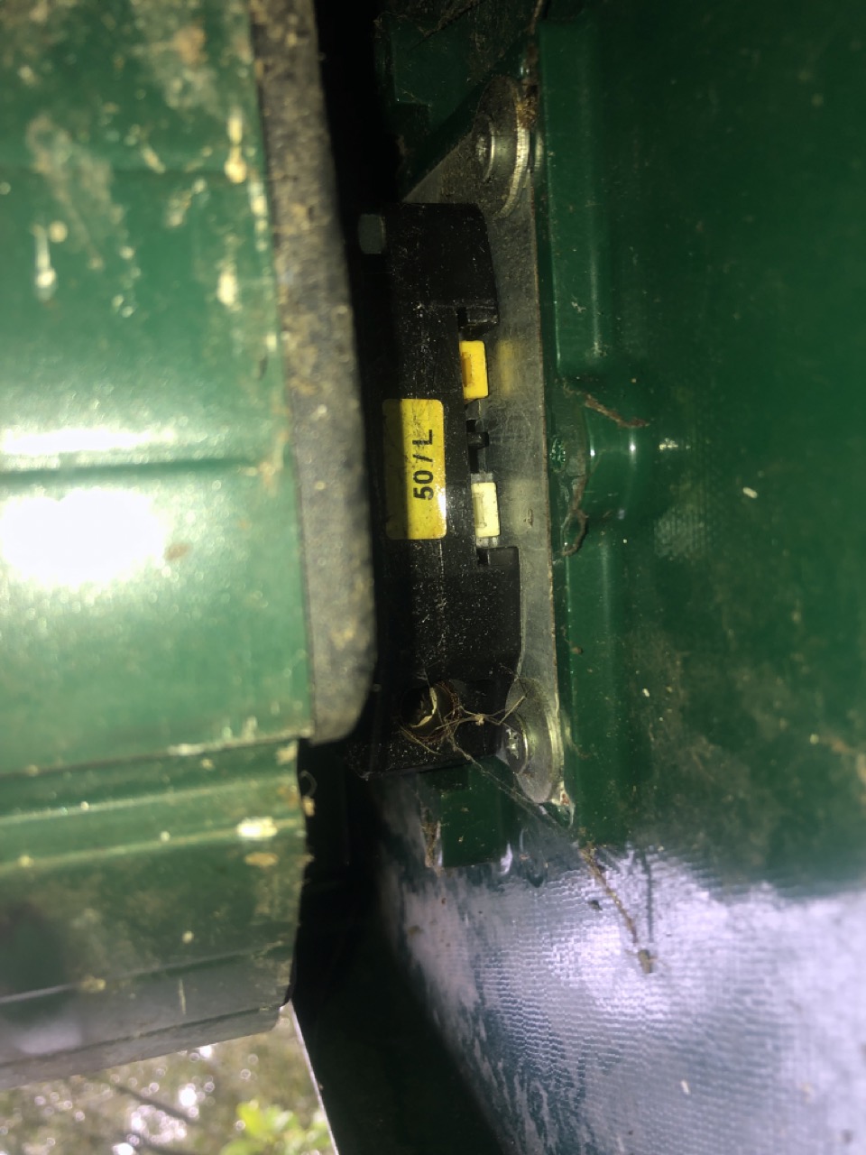

          &lt;div class=&quot;body-bd&quot;&gt;&lt;p&gt;Bonjour, &lt;/p&gt;&lt;p&gt;Mon volet roulant est bloqué en position haute. Je voudrais le démonter pour remplacer mon moteur ou le condensateur selon le cas. J&amp;#39;ai vu qu&amp;#39;il était possible de démonter les butées, masi je ne sais pas comment proceder. Je rajoute des photos. Si on peut m&amp;#39;expliquer la procedure pour démonter le tablier.&lt;/p&gt;&lt;p&gt;merci d&amp;#39;avance&lt;br /&gt;cordialement&lt;br /&gt;jerome &lt;br /&gt;Merci,&lt;/p&gt;&lt;/div&gt;
  <title>Réponse de JÉRÔME B.</title>
  <dc:creator>JÉRÔME B.</dc:creator>
          &lt;div class=&quot;body-bd&quot;&gt;&lt;p&gt;Tablier démonté, merci patrick, maintenant sortir le moteur, en retirant ce clips a gauche ? c&amp;#39;est bien ça ? sur la 1535&lt;/p&gt;&lt;/div&gt;
  <title>Réponse de Patrick</title>
  <dc:creator>Patrick</dc:creator>
          &lt;div class=&quot;body-bd&quot;&gt;&lt;p&gt;Jérôme, &lt;/p&gt;&lt;p&gt;Il faut soulever le volet roulant par le bas.et le faire tourner autour de.l,axe&lt;br /&gt;Axe.qui reste fixe .&lt;br /&gt;Il y.a donc plusieurs tours.a faire.afin de libérer le tablier.&lt;br /&gt;Patrick&lt;/p&gt;&lt;/div&gt;
          &lt;div class=&quot;body-bd&quot;&gt;&lt;p&gt;Merci Patrick pour ta réponse, une fois ces 2 butées retirées , je pourrais descendre mon tablier ?&lt;/p&gt;&lt;p&gt;jerome&lt;/p&gt;&lt;/div&gt;
          &lt;div class=&quot;body-bd&quot;&gt;&lt;p&gt;Jérôme,&lt;/p&gt;&lt;p&gt;Sur les deux autres photos on voit bien la vis de fixation de la buté. &lt;br /&gt;Reste plus qu&amp;#39;à dévisser &lt;br /&gt;Bon week-end.&lt;br /&gt;Cordialement &lt;br /&gt;Patrick M&lt;/p&gt;&lt;/div&gt;
          &lt;div class=&quot;body-bd&quot;&gt;&lt;p&gt;Bonjour Jérôme&lt;/p&gt;&lt;p&gt;Photo 1526 il faut enlever les deux pitons en plastique.&lt;br /&gt;Ensuite il faut avoir accès  au coffre du volet et dérouler ce volet  en poussant par le bas.&lt;br /&gt;Vous devriez trouver une méthode,  donné par le Coyote , sur le forum.&lt;br /&gt;Cordialement &lt;br /&gt;Patrick M.&lt;/p&gt;&lt;/div&gt;
