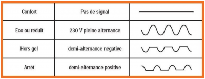

          &lt;div class=&quot;body-bd&quot;&gt;&lt;p&gt;Bonsoir Julien&lt;br /&gt;Il faut déjà vérifier que le fil pilote de votre radiateur fonctionne.&lt;/p&gt;&lt;p&gt;Faite toucher le fil pilote avec la phase qui alimente le radiateur.&lt;br /&gt;Celui ci doit passer en mode ECO.&lt;/p&gt;&lt;p&gt;Si ce n&amp;#39;est pas le cas soit le radiateur n&amp;#39;est pas en mode programmation externe soit le fil pilote ne fonctionne pas.&lt;/p&gt;&lt;/div&gt;

  <enclosure length="42597" url="https://dimelo-answers-production.s3.eu-west-1.amazonaws.com/177/790c9adc0bf8477c/image_original.png?7cc8cfd" type="image/png" />
