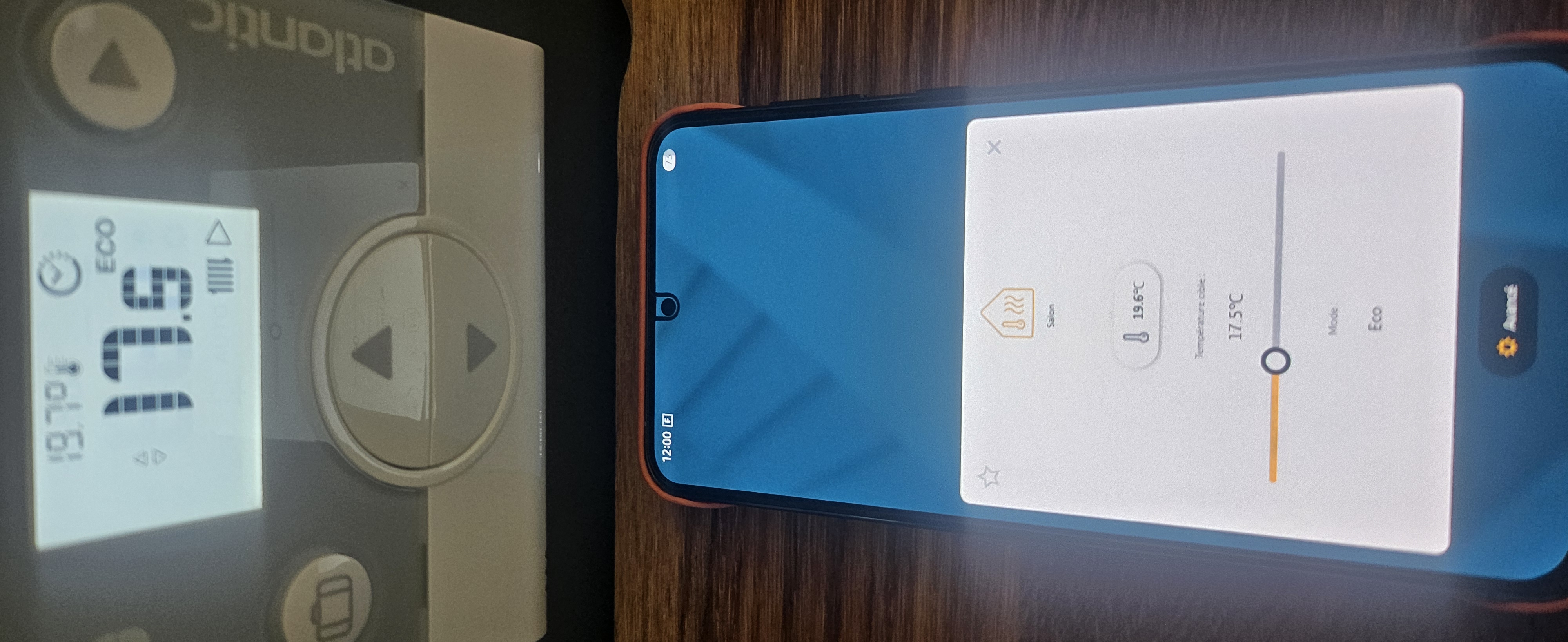

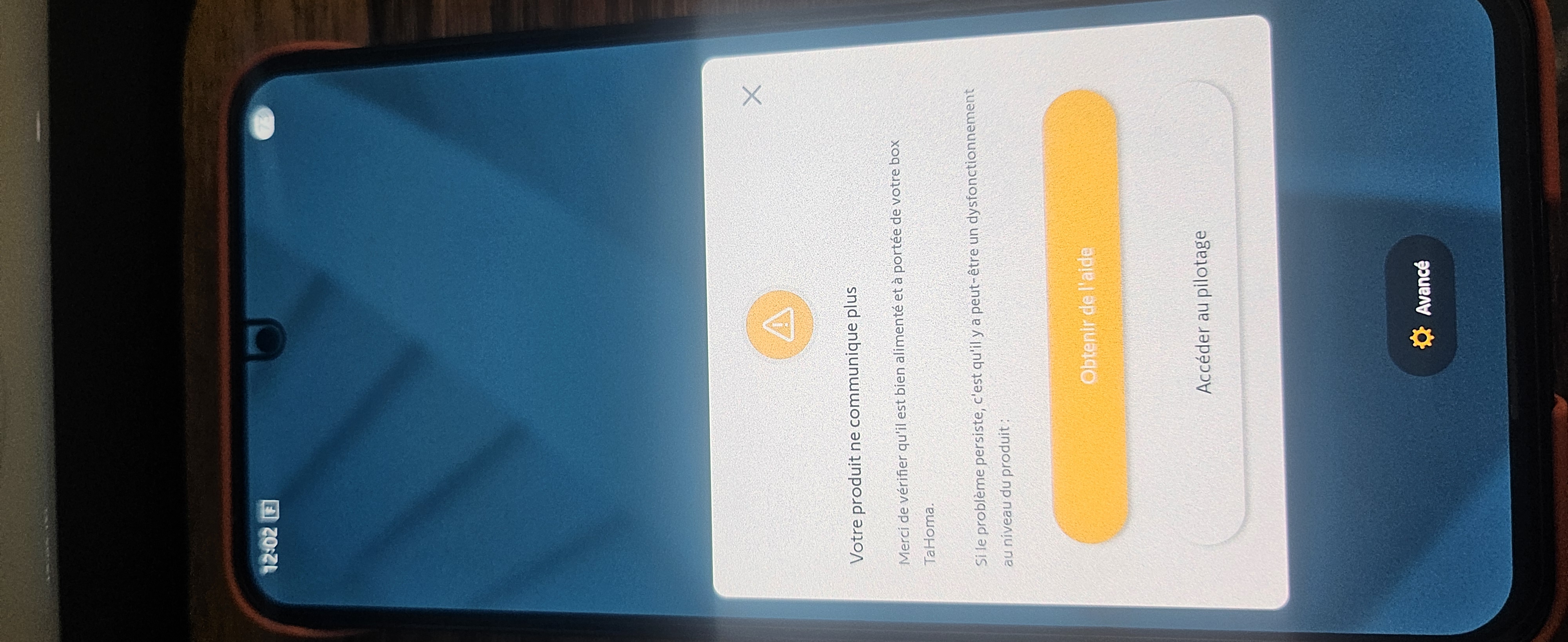

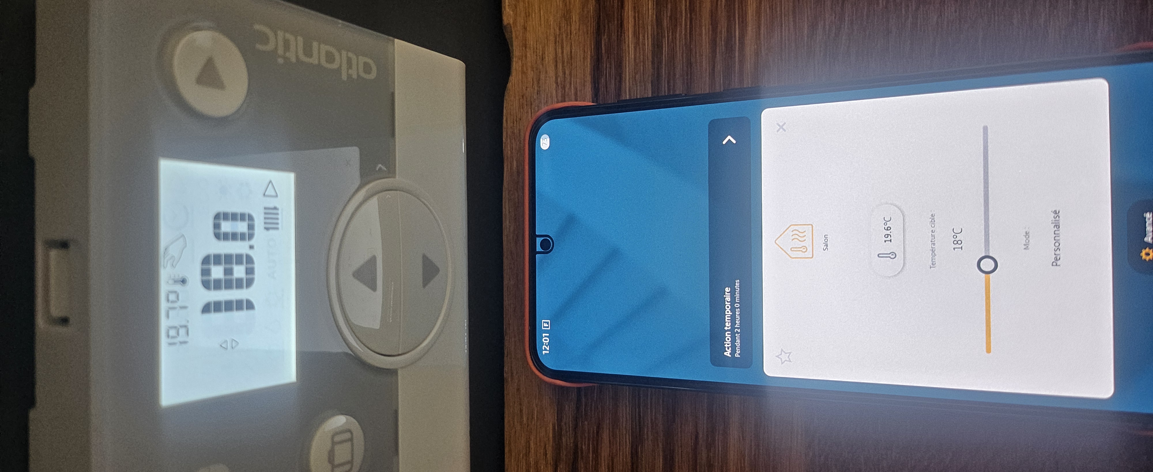

          &lt;div class=&quot;body-bd&quot;&gt;&lt;p&gt;Petite update : les températures réelles remontent bien dans l&amp;#39;application et les actions sont prises en compte malgré l&amp;#39;affichage que mon produit ne communique plus (cf photo 2).&lt;/p&gt;&lt;p&gt;Comme nous pouvons le voir, les températures coincident avec la température relevée par la sonde (cf photo 3).&lt;/p&gt;&lt;p&gt;Quand je déclenche une consigne manuelle, cette dernière est prise en compte (cf photo 1).&lt;/p&gt;&lt;/div&gt;

          &lt;div class=&quot;body-bd&quot;&gt;&lt;p&gt;Bonjour,&lt;/p&gt;&lt;p&gt;J’ai une pac alfea extensa duo IO depuis 3ans et la 1ere fois j’ai eu aucun soucis a la Connecter a ma box tahoma v2.&lt;br /&gt;Suite a des soucis de communication des mes 2 thermostats et la paC j’ai réinitialiser les liaisons paC /thermostats et maintenant j’ai plus rien sur lappli tahoma. Donc j’ai supprimé et je voulais rajouter la paC dans mon appli tahoma sauf que la manip ne marche pas. &lt;br /&gt;J’ai essayé plusieurs fois. &lt;/p&gt;&lt;p&gt;Merci, de votre aide&lt;/p&gt;&lt;/div&gt;
