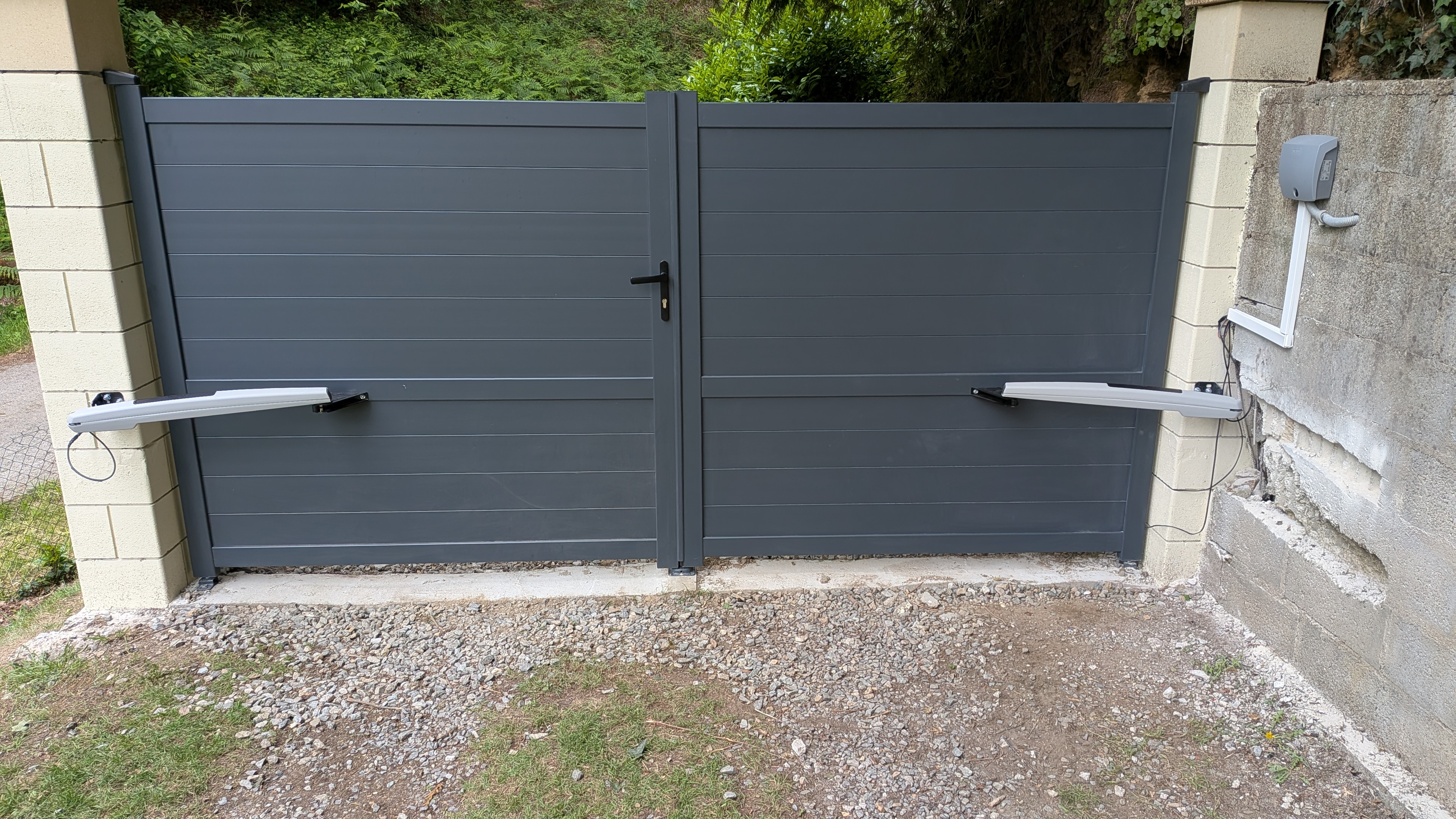

          &lt;div class=&quot;body-bd&quot;&gt;&lt;p&gt;Le disque est d&amp;#39;une clarté limpide et est prévu pour être compris par le commun des bricoleurs du dimanche.&lt;br /&gt;Ce n&amp;#39;est pas le disque qui n&amp;#39;est pas adapté à votre situation mais l&amp;#39;inverse, la config de votre portail n&amp;#39;est pas du tout adaptée au système Exavia.&lt;br /&gt;Vous êtes hors limite de pose !&lt;/p&gt;&lt;p&gt;A = 16, donc B = 23cm de l&amp;#39;axe gond à l&amp;#39;arrière du support. La position E du support est requise; l&amp;#39;angle maxi d&amp;#39;ouverture sera de 90°.&lt;/p&gt;&lt;p&gt;Je ne vois absolument pas où la lecture et compréhension du disque devient un problème ?&lt;br /&gt;Le problème est que vous ne pouvez pas positionner le support à 23cm en cohérence avec la config du portail.&lt;/p&gt;&lt;p&gt;Sur le pilier gauche ca devrait être possible, sur le droit il faudra creuser dans le mur adjacent.&lt;/p&gt;&lt;p&gt;Aucune autre solution pour un fonctionnement pérenne du système sauf à déplacer les battants vers l&amp;#39;intérieur pour obtenir un A = 10cm pour obtenir un B = 13cm montage S, angle 100°.&lt;/p&gt;&lt;p&gt;Pour info utile, une mauvaise pose non conforme supprime de plein droit tous recours garantie.&lt;/p&gt;&lt;p&gt;Bonne soirée à vous.&lt;/p&gt;&lt;/div&gt;

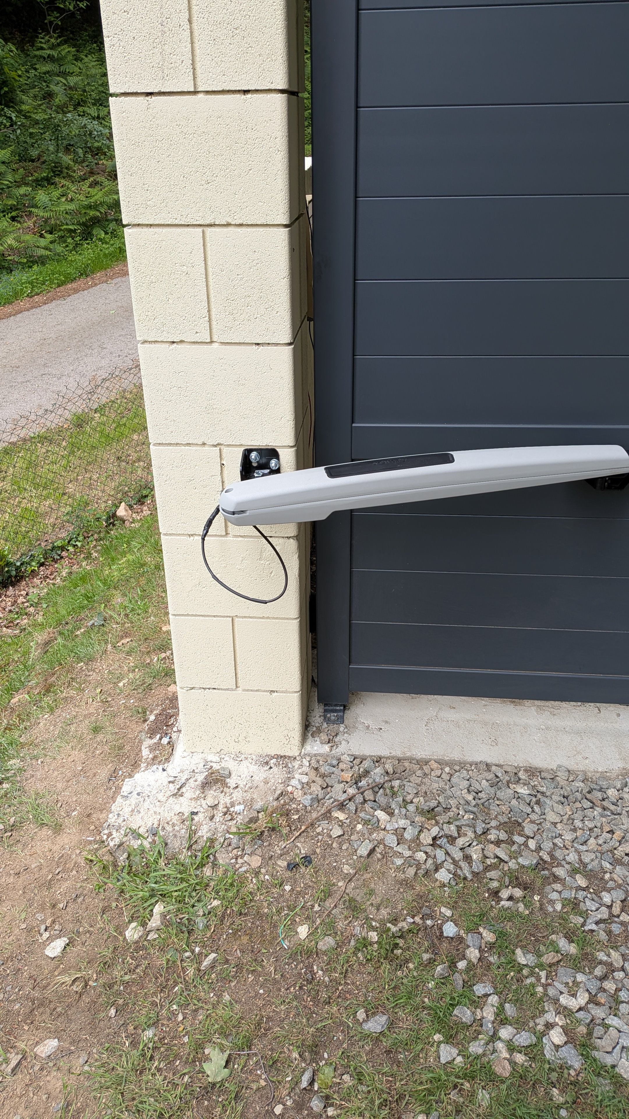

          &lt;div class=&quot;body-bd&quot;&gt;&lt;p&gt;Bonjour, &lt;br /&gt;Lorsque je lance l ouverture de mon portail le vérin du moteur buté contre le vantail et viens empêcher son ouverture. &lt;br /&gt;Est ce dû au fait de n’avoir pas pris le bon sens du montage de la patte ? &lt;/p&gt;&lt;p&gt;Merci,&lt;/p&gt;&lt;/div&gt;

          &lt;div class=&quot;body-bd&quot;&gt;&lt;p&gt;Bonjours, je viens d&amp;#39;acquérir une motorisation Exavia, j&amp;#39;ai essayé de comprendre le disque Somfy, en dépit d&amp;#39;une bonne procédure explicative ,le A est claire ,le B est problématique sur la perception de la dimension affichée ,les  x de couleur rouge se confonde avec le seul x noir, il me semble que ca manque d&amp;#39;un peu de cohérence. mon cas le A=16 et 17, le préconisé  L= 23  alors que je n&amp;#39;ai que 10 cm que faut-il faire pour éviter le blocage?  .&lt;/p&gt;&lt;/div&gt;
          &lt;div class=&quot;body-bd&quot;&gt;&lt;p&gt;Vous voyez bien sur votre disque que M/S sont rayés par une croix rouge, donc montage impossible.&lt;/p&gt;&lt;p&gt;J&amp;#39;espère au moins que vous avez respecté B = 26cm, c&amp;#39;est à dire que de l&amp;#39;axe gond à l&amp;#39;arrière du support il faut 26cm.&lt;br /&gt;Oui, il faudra repercer les battants.&lt;/p&gt;&lt;p&gt;Bonne journée à vous.&lt;/p&gt;&lt;/div&gt;

          &lt;div class=&quot;body-bd&quot;&gt;&lt;p&gt;Merci de votre retour. &lt;br /&gt;En effet j ai bien utiliser le disque mais problème de lecture. &lt;br /&gt;Sur l étape 2 la largeur de mon pilier étant entre 20 et 30 j étais donc partis sur M. Étape 3  je pouvais  seulement  choisir L donc mauvaise compréhension pour ma part je le reconnais.&lt;/p&gt;&lt;p&gt;Je vais donc parti sur L E. Il sera donc forcément nécessaire de repercer le portail je suppose ? &lt;/p&gt;&lt;p&gt;Merci de votre retour.&lt;/p&gt;&lt;/div&gt;

          &lt;div class=&quot;body-bd&quot;&gt;&lt;p&gt;On se demande pourquoi Somfy se décarcasse à fournir un disque de cotation ?&lt;/p&gt;&lt;p&gt;Posez vos vérins comme le disque vous l&amp;#39;indique : A = 12/13, B = L.E 26cm.&lt;/p&gt;&lt;p&gt;Vous consterez que tout fonctionnera de manière optimale.&lt;br /&gt;Il faudra repercer !&lt;/p&gt;&lt;p&gt;Pourquoi avoir fait le montage M alors que c&amp;#39;est L ?&lt;/p&gt;&lt;p&gt;Bonne soirée à vous.&lt;/p&gt;&lt;/div&gt;
