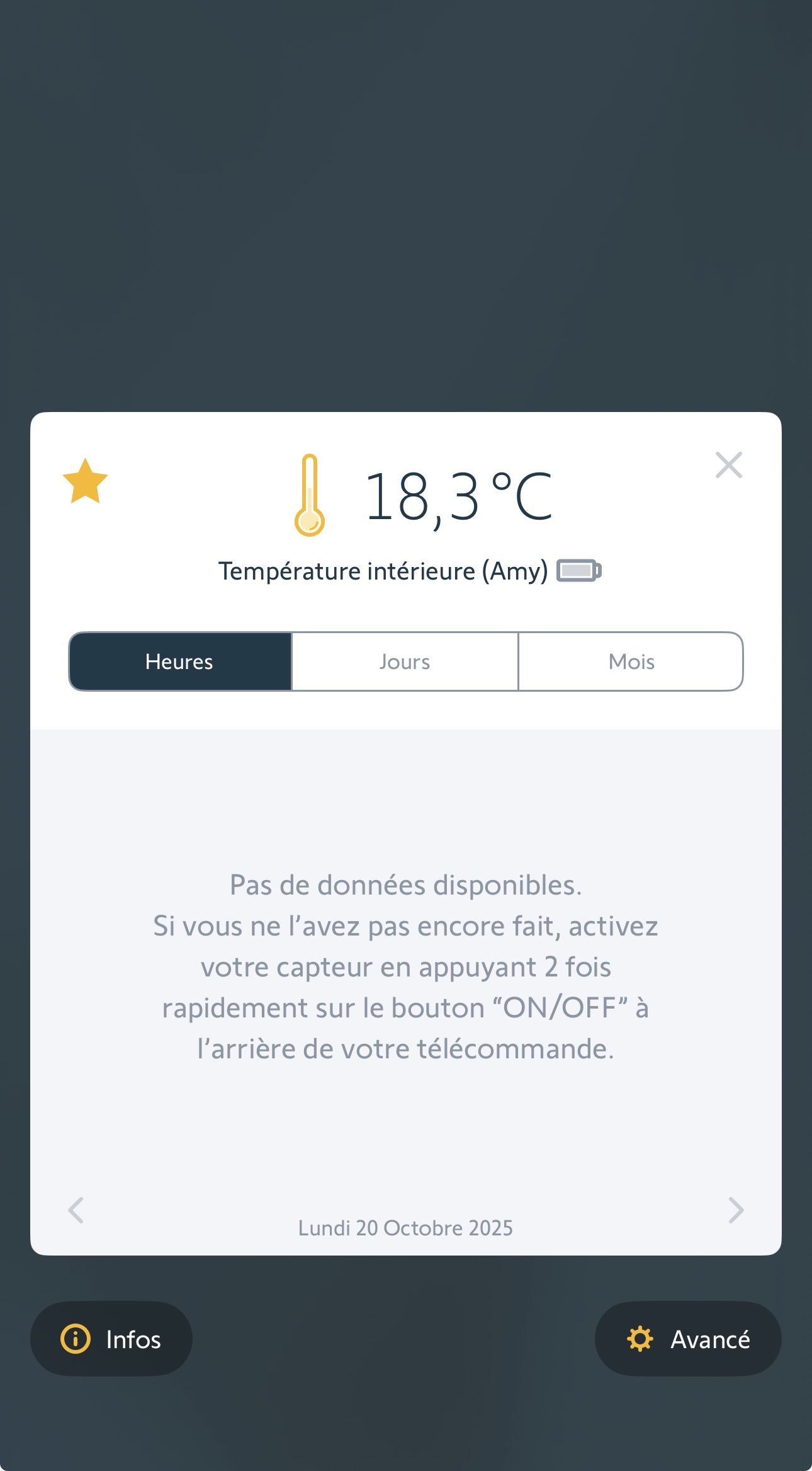

          &lt;div class=&quot;body-bd&quot;&gt;&lt;p&gt;De mon côté la température reste figée à 18,3 sans avoir la température en temps réel.( cf capture)&lt;/p&gt;&lt;/div&gt;

  <enclosure length="159280" url="https://dimelo-answers-production.s3.eu-west-1.amazonaws.com/177/d0e752313be051d6/img_3024_original.jpeg?bb28c87" type="image/jpeg" />

  <pubDate>Fri, 24 Jan 2025 07:23:03 GMT</pubDate>
  <link>https://forum.somfy.fr/questions/3514660-telecommande-amy-sun-protect-tahoma-voit/answers/8977711</link>
  <source url="https://forum.somfy.fr/questions/3514660-telecommande-amy-sun-protect-tahoma-voit/answers/8977711" />
  <guid>https://forum.somfy.fr/questions/3514660-telecommande-amy-sun-protect-tahoma-voit/answers/8977711</guid>
  <fb20:id>8977711</fb20:id>
  <fb20:author-profile>https://forum.somfy.fr/users/20109613</fb20:author-profile>
  <fb20:author-avatar>https://dimelo-users-production.s3.amazonaws.com/identity_avatars/972f0b0f46171f5f/avatar_normal.png?bb28c87</fb20:author-avatar>
  <fb20:question-id>3514660</fb20:question-id>
          &lt;div class=&quot;body-bd&quot;&gt;&lt;p&gt;Bonjour,&lt;br /&gt;Je viens de recevoir mes télécommandes sun protect io &lt;br /&gt;quand je les ai rajoutées dans l&amp;#39;application tahoma, je ne voyais pas les temperatures, j&amp;#39;ai ensuite activé les temperatures en lisant la notice, par contre j&amp;#39;ai supprimé sans faire exprès l&amp;#39;une des télécommandes et maintenant, impossible de la rajouter&lt;br /&gt;est ce qu&amp;#39;un yellow peut regarder ma tahoma ? 2044-1009-1808&lt;/p&gt;&lt;p&gt;De plus, quand j&amp;#39;ai ajouté les telecommandes dans la switch : j&amp;#39;ai eu le message suivant affiché : &lt;br /&gt;&amp;quot;l&amp;#39;algoritme local de votre Amy sun protect ne se joue plus et le curseur sun protect n&amp;#39;a plus d&amp;#39;impact sur vos produits jusqu&amp;#39;a la configuration d&amp;#39;un scenario&amp;quot; &lt;/p&gt;&lt;p&gt;Ca veut dire que si je veux pouvoir voir les temperatures et les suivre sur la tahoma, la telecommande sun protect ne sert a rien ? &lt;/p&gt;&lt;p&gt;Merci,&lt;/p&gt;&lt;/div&gt;
          &lt;div class=&quot;body-bd&quot;&gt;&lt;p&gt;Bonjour,&lt;br /&gt;Pouvez-vous me communiquer le code PIN de votre Tahoma?&lt;br /&gt;Merci,&lt;/p&gt;&lt;/div&gt;
  <pubDate>Fri, 24 Jan 2025 07:10:14 GMT</pubDate>
  <link>https://forum.somfy.fr/questions/3514660-telecommande-amy-sun-protect-tahoma-voit/answers/8977691</link>
  <source url="https://forum.somfy.fr/questions/3514660-telecommande-amy-sun-protect-tahoma-voit/answers/8977691" />
  <guid>https://forum.somfy.fr/questions/3514660-telecommande-amy-sun-protect-tahoma-voit/answers/8977691</guid>
  <fb20:id>8977691</fb20:id>
  <title>Réponse de JC P.</title>
  <dc:creator>JC P.</dc:creator>
          &lt;div class=&quot;body-bd&quot;&gt;&lt;p&gt;Bonjour,&lt;/p&gt;&lt;p&gt;Je n&amp;#39;ai pas ces informations, elles n&amp;#39;apparaissent pas sur les caissons des volets et je n&amp;#39;ai pas trouvé ces informations sur les factures qui m&amp;#39;ont été fournies par l&amp;#39;installateur.&lt;br /&gt;La seule information que j&amp;#39;ai c&amp;#39;est le type de commande : Amy1 SunP Modes Io.&lt;br /&gt;Je n&amp;#39;ai pas trouvé la procédure pour l&amp;#39;appairer avec ma box Tahoma (1e génération si je ne me trompe pas, elle date de 2019).&lt;br /&gt;Je n&amp;#39;ai pas trouvé le numéro du service après vente, c&amp;#39;est pour ça que je suis passé par ce forum.&lt;/p&gt;&lt;p&gt;En vous remerciant.&lt;/p&gt;&lt;p&gt;Cordialement.&lt;/p&gt;&lt;/div&gt;
  <pubDate>Fri, 24 Jan 2025 05:38:15 GMT</pubDate>
  <link>https://forum.somfy.fr/questions/3514660-telecommande-amy-sun-protect-tahoma-voit/answers/8977641</link>
  <source url="https://forum.somfy.fr/questions/3514660-telecommande-amy-sun-protect-tahoma-voit/answers/8977641" />
  <guid>https://forum.somfy.fr/questions/3514660-telecommande-amy-sun-protect-tahoma-voit/answers/8977641</guid>
  <fb20:id>8977641</fb20:id>
          &lt;div class=&quot;body-bd&quot;&gt;&lt;p&gt;Bonjour,&lt;br /&gt;Quel est le modèle de votre motorisation ou armoire de commande?&lt;br /&gt;Merci,&lt;/p&gt;&lt;/div&gt;
  <pubDate>Wed, 22 Jan 2025 08:35:04 GMT</pubDate>
  <link>https://forum.somfy.fr/questions/3514660-telecommande-amy-sun-protect-tahoma-voit/answers/8974161</link>
  <source url="https://forum.somfy.fr/questions/3514660-telecommande-amy-sun-protect-tahoma-voit/answers/8974161" />
  <guid>https://forum.somfy.fr/questions/3514660-telecommande-amy-sun-protect-tahoma-voit/answers/8974161</guid>
  <fb20:id>8974161</fb20:id>
          &lt;div class=&quot;body-bd&quot;&gt;&lt;p&gt;Bonjour,&lt;/p&gt;&lt;p&gt;Je suis désolé mais je ne trouve pas comment poser la question autrement.&lt;br /&gt;On vient de m&amp;#39;installer des portes de garage type volets roulant avec une commande Amy 1 SunP Modes io et je n&amp;#39;arrive pas à les appairer avec ma box Tahoma.&lt;br /&gt;Est ce que vous auriez une procédure ? J&amp;#39;ai tenté par le site Tahoma de chercher la commande (dans l&amp;#39;onglet équipement, capteur, commande,...) je n&amp;#39;ai rien trouvé.&lt;/p&gt;&lt;p&gt;En vous remerciant par avance.&lt;/p&gt;&lt;p&gt;Cordialement.&lt;/p&gt;&lt;/div&gt;
  <pubDate>Tue, 21 Jan 2025 17:34:29 GMT</pubDate>
  <link>https://forum.somfy.fr/questions/3514660-telecommande-amy-sun-protect-tahoma-voit/answers/8973735</link>
  <source url="https://forum.somfy.fr/questions/3514660-telecommande-amy-sun-protect-tahoma-voit/answers/8973735" />
  <guid>https://forum.somfy.fr/questions/3514660-telecommande-amy-sun-protect-tahoma-voit/answers/8973735</guid>
  <fb20:id>8973735</fb20:id>
          &lt;div class=&quot;body-bd&quot;&gt;&lt;p&gt;Bonjour Stéphane,&lt;br /&gt;Dans ce cas mieux vaut soit contacter le service technique par téléphone lorsque vous êtes sur place soit faire appel à votre installateur.&lt;br /&gt;Bonne journée,&lt;/p&gt;&lt;/div&gt;
  <pubDate>Wed, 18 Dec 2024 16:35:38 GMT</pubDate>
  <link>https://forum.somfy.fr/questions/3514660-telecommande-amy-sun-protect-tahoma-voit/answers/8943167</link>
  <source url="https://forum.somfy.fr/questions/3514660-telecommande-amy-sun-protect-tahoma-voit/answers/8943167" />
  <guid>https://forum.somfy.fr/questions/3514660-telecommande-amy-sun-protect-tahoma-voit/answers/8943167</guid>
  <fb20:id>8943167</fb20:id>
  <title>Réponse de stephane</title>
  <dc:creator>stephane</dc:creator>
          &lt;div class=&quot;body-bd&quot;&gt;&lt;p&gt;Est ce que si je reinitialise la telecommande, la liaison avec le volet va continuer a fonctionner ? je ne sais pas comment le raccorder et c&amp;#39;est un volet solaire au premier étage de ma maison auquel je n&amp;#39;ai pas accès&lt;/p&gt;&lt;/div&gt;
  <pubDate>Fri, 13 Dec 2024 10:59:18 GMT</pubDate>
  <link>https://forum.somfy.fr/questions/3514660-telecommande-amy-sun-protect-tahoma-voit/answers/8938723</link>
  <source url="https://forum.somfy.fr/questions/3514660-telecommande-amy-sun-protect-tahoma-voit/answers/8938723" />
  <guid>https://forum.somfy.fr/questions/3514660-telecommande-amy-sun-protect-tahoma-voit/answers/8938723</guid>
  <fb20:id>8938723</fb20:id>
  <fb20:author-profile>https://forum.somfy.fr/users/4386063</fb20:author-profile>
          &lt;div class=&quot;body-bd&quot;&gt;&lt;p&gt;Stéphane,&lt;br /&gt;Je ne vois pas de dysfonctionnement sur votre box.&lt;br /&gt;Pouvez-vous remettre à zéro votre commande Amy et tester de nouveau l&amp;#39;appairage?&lt;br /&gt;Merci,&lt;/p&gt;&lt;/div&gt;
  <pubDate>Fri, 13 Dec 2024 10:53:18 GMT</pubDate>
  <link>https://forum.somfy.fr/questions/3514660-telecommande-amy-sun-protect-tahoma-voit/answers/8938712</link>
  <source url="https://forum.somfy.fr/questions/3514660-telecommande-amy-sun-protect-tahoma-voit/answers/8938712" />
  <guid>https://forum.somfy.fr/questions/3514660-telecommande-amy-sun-protect-tahoma-voit/answers/8938712</guid>
  <fb20:id>8938712</fb20:id>
          &lt;div class=&quot;body-bd&quot;&gt;&lt;p&gt;j&amp;#39;en vois seulement 10 alors qu&amp;#39;effectivement il y en a 11 (j&amp;#39;ai aussi un 12eme capteur de température extérieure) &lt;/p&gt;&lt;p&gt;Celui que je ne vois pas est chambre Leo&lt;/p&gt;&lt;p&gt;D&amp;#39;accord, du coup c&amp;#39;est dommage de devoir choisir entre le suivi de la temperature sur la tahoma ou le pilotage via la telecommande&lt;/p&gt;&lt;/div&gt;
  <pubDate>Thu, 12 Dec 2024 15:03:01 GMT</pubDate>
  <link>https://forum.somfy.fr/questions/3514660-telecommande-amy-sun-protect-tahoma-voit/answers/8938046</link>
  <source url="https://forum.somfy.fr/questions/3514660-telecommande-amy-sun-protect-tahoma-voit/answers/8938046" />
  <guid>https://forum.somfy.fr/questions/3514660-telecommande-amy-sun-protect-tahoma-voit/answers/8938046</guid>
  <fb20:id>8938046</fb20:id>
          &lt;div class=&quot;body-bd&quot;&gt;&lt;p&gt;Stéphane,&lt;br /&gt;Je vois 11 Amy appairées à votre Tahoma.&lt;br /&gt;En avez-vous des supplémentaires?&lt;br /&gt;Non le curseur ne sera plus fonctionnel, la programmation se fera via Tahoma.&lt;br /&gt;Bonne journée,&lt;/p&gt;&lt;/div&gt;
  <pubDate>Wed, 11 Dec 2024 15:12:12 GMT</pubDate>
  <link>https://forum.somfy.fr/questions/3514660-telecommande-amy-sun-protect-tahoma-voit/answers/8936985</link>
  <source url="https://forum.somfy.fr/questions/3514660-telecommande-amy-sun-protect-tahoma-voit/answers/8936985" />
  <guid>https://forum.somfy.fr/questions/3514660-telecommande-amy-sun-protect-tahoma-voit/answers/8936985</guid>
  <fb20:id>8936985</fb20:id>
