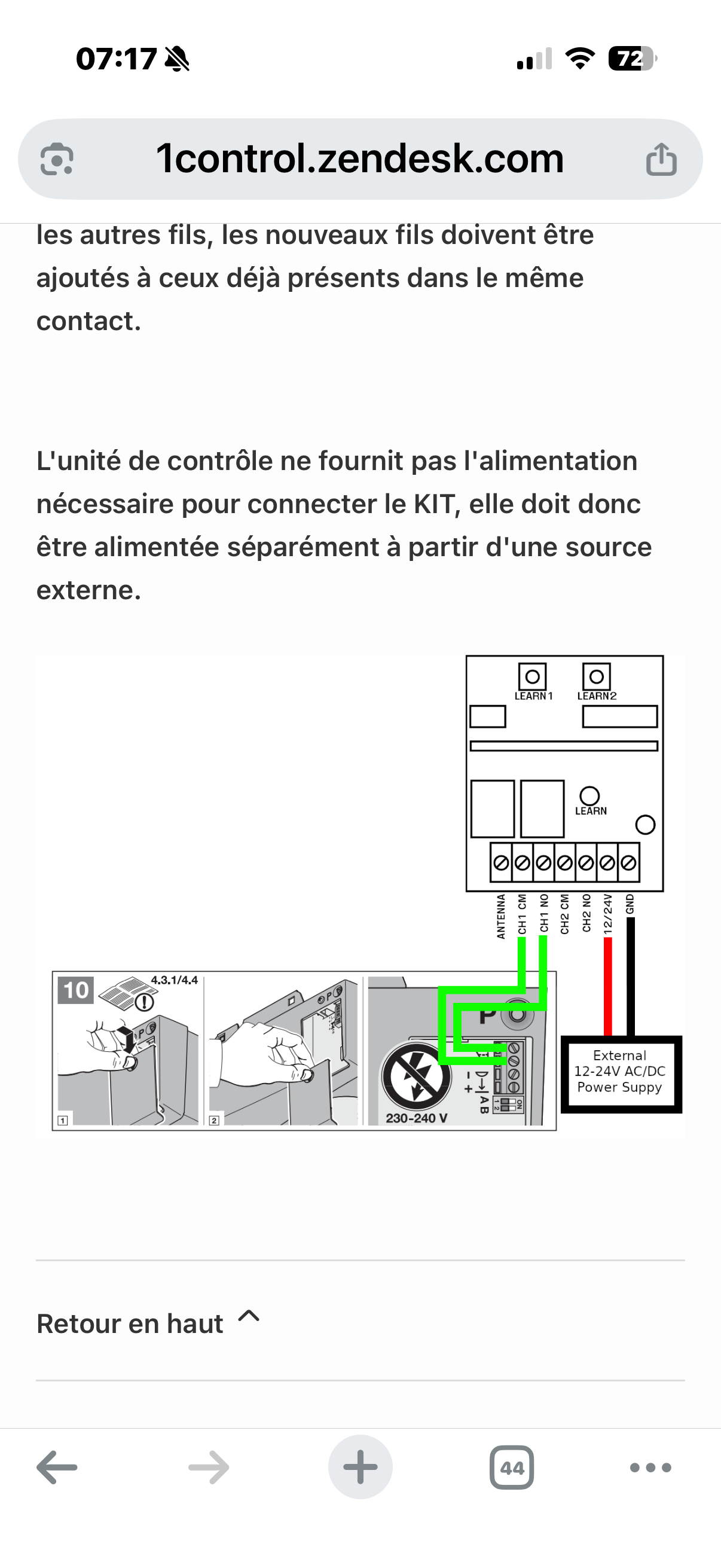

          &lt;div class=&quot;body-bd&quot;&gt;&lt;p&gt;Bonjour j’ai acheté un récepteur somfy 2400556 et je souhaiterais le branché au moteur Tubauto pro 700 de ma porte de garage mais je ne sais pas comment faire svp. Merci pour votre aide.&lt;/p&gt;&lt;/div&gt;

  <enclosure length="296287" url="https://dimelo-answers-production.s3.eu-west-1.amazonaws.com/177/71dec095b0e316da/img_0494_original.png?bb28c87" type="image/png" />

          &lt;div class=&quot;body-bd&quot;&gt;&lt;p&gt;Bonjour,&lt;br /&gt;Je possède une porte de garage motorisée (Tubauto ProCom 10-4), la marque Tubauto m&amp;#39;a indiqué me rapprocher de Somfy pour la connecter.&lt;br /&gt;D&amp;#39;après les fils de discussions sur le Forum, il me suffit d&amp;#39;acheter le Récepteur portail / porte de garage RTS (Ref. 2400556) pour piloter mon garage avec une télécommande RTS Somfy.&lt;br /&gt;Mais comment piloter ma porte de garage depuis ma TaHoma® switch ? Est-ce possible ?&lt;br /&gt;Merci&lt;/p&gt;&lt;/div&gt;
          &lt;div class=&quot;body-bd&quot;&gt;&lt;p&gt;Posez ici le schéma de votre moteur et je vous dirai comment raccorder.&lt;/p&gt;&lt;/div&gt;

          &lt;div class=&quot;body-bd&quot;&gt;&lt;p&gt;Merci Charly pour votre réponse. C’est compliqué à brancher? Merci&lt;/p&gt;&lt;/div&gt;
          &lt;div class=&quot;body-bd&quot;&gt;&lt;p&gt;Celui-ci &lt;a href=&quot;https://boutique.somfy.fr/recepteur-portail-porte-de-garage-rts-exterieur.html&quot; rel=&quot;nofollow&quot;&gt;https://boutique.somfy.fr/recepteur-portail-porte-de-gara...&lt;/a&gt;&lt;/p&gt;&lt;p&gt;Bonne journée&lt;/p&gt;&lt;/div&gt;

          &lt;div class=&quot;body-bd&quot;&gt;&lt;p&gt;Bonjour &lt;br /&gt;J’ai une porte de garage avec un moteur tubauto euro pro 700 et je souhaiterais ajouter un module somfy afin de pouvoir gérer à distance avec ma TaHoma switch. Pourriez vous me dire quel module acheter svp. Merci&lt;/p&gt;&lt;/div&gt;

          &lt;div class=&quot;body-bd&quot;&gt;&lt;p&gt;D&amp;#39;accord merci, je n&amp;#39;avais pas compris l&amp;#39;histoire de référence. J&amp;#39;ai trouvé le modèle mais à 182€ juste pour ça, je vais m&amp;#39;en passer ^^&lt;br /&gt;Merci&lt;/p&gt;&lt;/div&gt;

          &lt;div class=&quot;body-bd&quot;&gt;&lt;p&gt;Bonjour @Julien R, comme indiqué par @Le Coyote il faut faut acheter le récepteur Somfy réf 2400556 pour pourvoir connecter la Tahoma Switch au moteur de garage. Ensuite toutes les informations sont dans le fil de discussion.&lt;/p&gt;&lt;/div&gt;

          &lt;div class=&quot;body-bd&quot;&gt;&lt;p&gt;Bonjour, serait-il possible d&amp;#39;avoir un lien ou sinon le nom du produit à acheter ?&lt;br /&gt;Moi aussi, j&amp;#39;aimerais pouvoir piloter la porte de garage TUBAUTO avec l&amp;#39;application Tahoma. &lt;br /&gt;A moins qu&amp;#39;il soit plus simple de passer via une passerelle standard et home assistant par exemple ?&lt;/p&gt;&lt;/div&gt;
          &lt;div class=&quot;body-bd&quot;&gt;&lt;p&gt;Les moteurs Hormann n&amp;#39;ont pas de AUX 24v, il faudra donc un petit transfo 230/24v que vous raccorderez sur 1/2 récepteur, et, 3/4 récepteur vont sur le contact sec du moteur en +/- selon fig 14.&lt;/p&gt;&lt;p&gt;Le récepteur s&amp;#39;affecte comme tout équipements RTS, vous suivez les indications sur l&amp;#39;appli.&lt;/p&gt;&lt;p&gt;Bonne soirée&lt;/p&gt;&lt;/div&gt;

          &lt;div class=&quot;body-bd&quot;&gt;&lt;p&gt;Voici le mode d&amp;#39;installation de mon moteur.&lt;br /&gt;Mais ma question est comment relier le  récepteur réf 2400556 avec la Tahoma Switch ?&lt;/p&gt;&lt;/div&gt;
          &lt;div class=&quot;body-bd&quot;&gt;&lt;p&gt;Dans la notice de votre moteur vous avez le schéma de raccordement.&lt;br /&gt;Posez le ici et je vous indiquerais le mode opératoire.&lt;/p&gt;&lt;/div&gt;

          &lt;div class=&quot;body-bd&quot;&gt;&lt;p&gt;Bonjour @Le Coyote, où puis-je trouver la documentation pour connecter les 2 ? &lt;br /&gt;Merci&lt;/p&gt;&lt;/div&gt;
          &lt;div class=&quot;body-bd&quot;&gt;&lt;p&gt;Oui, le récepteur réf 2400556 est compatible Tahoma Switch.&lt;/p&gt;&lt;p&gt;Bonne journée&lt;/p&gt;&lt;/div&gt;
