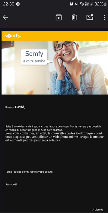

          &lt;div class=&quot;body-bd&quot;&gt;&lt;p&gt;Bizarre j&amp;#39;ai eu cette réponse de l&amp;#39;assistance somfy&lt;/p&gt;&lt;/div&gt;
