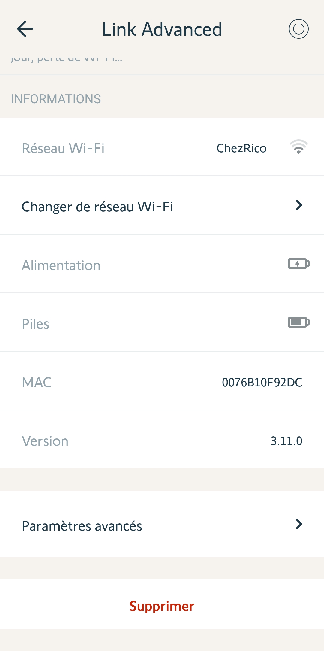

          &lt;div class=&quot;body-bd&quot;&gt;&lt;p&gt;Bonjour,&lt;br /&gt;Voici une copie d&amp;#39;écran avec le no MAC.&lt;br /&gt;Cordialement&lt;/p&gt;&lt;/div&gt;
  <pubDate>Mon, 06 Jul 2026 17:21:50 GMT</pubDate>
  <link>https://forum.somfy.fr/questions/3523914-sirene-interieure-exterieure-fait-1-sec-chaque-fois-chien-aboie-maison/answers/9448847</link>
  <source url="https://forum.somfy.fr/questions/3523914-sirene-interieure-exterieure-fait-1-sec-chaque-fois-chien-aboie-maison/answers/9448847" />
  <guid>https://forum.somfy.fr/questions/3523914-sirene-interieure-exterieure-fait-1-sec-chaque-fois-chien-aboie-maison/answers/9448847</guid>
  <enclosure length="184412" url="https://dimelo-answers-production.s3.eu-west-1.amazonaws.com/177/4fad29298910647f/screenshot_20260706_191930_somfy_protect_original.jpg?bb28c87" type="image/jpeg" />
