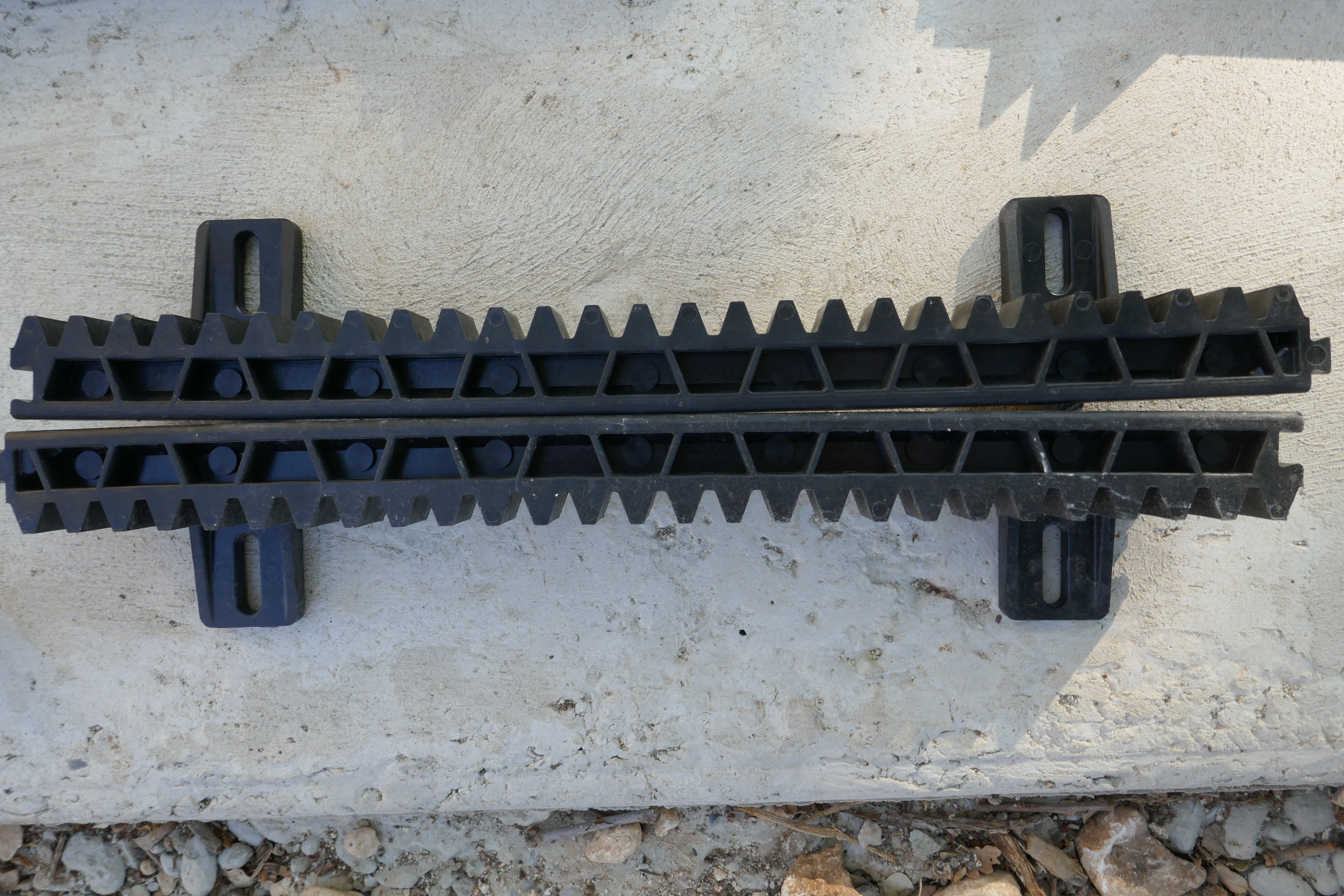

          &lt;div class=&quot;body-bd&quot;&gt;&lt;p&gt;Bonjour,&lt;/p&gt;&lt;p&gt;Je joints une photo de mon portail. Les crémaillère somfy ne s’emboîtent pas comme indiqué dans la notice. Du coup on a posé comme on a pu mais j’aimerais savoir si cela est bien posé. Sachant qu’il y a un petit espace entre les crémaillères du coup vu que ça s’emboîtent pas. Nous avons mis les vis comme on a pu en bas et pas en haut comme dans la notice. Est-ce problématique ?&lt;br /&gt;De plus j’ai une photo cellule qui s’est fissurée avec la chaleur est-il possible de la changer ?&lt;/p&gt;&lt;p&gt;Merci,&lt;/p&gt;&lt;/div&gt;

          &lt;div class=&quot;body-bd&quot;&gt;&lt;p&gt;Bonjour, Les crémaillère livrée avec le moteur sont ovalisée. De ce fait l&amp;#39;espace de 2 mm préconisé ne peut être respecté. Il va varier de 2 à x mm et provoquer des secousses  lors du fonctionnement et une usure de l&amp;#39;ensemble crémaillère/pignon.  Les photos jointes montrent les crémaillères livrées. Ces crémaillères sont inutilisables. Le contrôle qualité de Somfy doit vérifier le matériel avant mise en carton. J&amp;#39;attends de Somfy un matériel conforme. Bonsoir&lt;/p&gt;&lt;/div&gt;

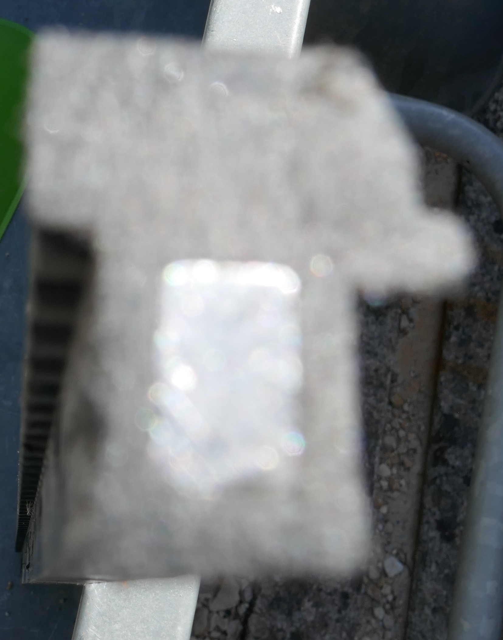

          &lt;div class=&quot;body-bd&quot;&gt;&lt;p&gt;Non, desserrez à peine la vis de la crémaillère pour régler la hauteur.&lt;/p&gt;&lt;/div&gt;

          &lt;div class=&quot;body-bd&quot;&gt;&lt;p&gt;Dans la notice ils disent que la vis doit être en haut et pas en bas comme sur l’image donc vous voulez que je dévisse pour passer la vis en haut ?&lt;/p&gt;&lt;/div&gt;

          &lt;div class=&quot;body-bd&quot;&gt;&lt;p&gt;Oui c&amp;#39;est ca, vous desserrez à peine les vis pour pouvoir glisser de haut en bas les glissières. Dévissez à peine, afin de taper sur la crémaillère pour qu&amp;#39;elle bouge.&lt;/p&gt;&lt;p&gt;Vos crémaillères sont à fixations hautes, ca c&amp;#39;est ok.&lt;/p&gt;&lt;/div&gt;

          &lt;div class=&quot;body-bd&quot;&gt;&lt;p&gt;Bon, si ca fait 4 ans que ca fonctionne ainsi c&amp;#39;est moindre mal.&lt;br /&gt;Le moteur n&amp;#39;est plus garanti mais ce n&amp;#39;est pas une raison pour tout massacrer.&lt;/p&gt;&lt;p&gt;Voilà ce que vous allez faire.&lt;br /&gt;Vous laissez les crémaillère en place, mais, affinez soigneusement la hauteur aux niveaux des raccords, ensuite débrayez le moteur pour rouler le portail et mesurez sur toute la longueur l&amp;#39;écart pignon/crémaillère qui doit être constant de 2mm. Au besoin (et à voir les photo c&amp;#39;est urgent) réglez la hauteur en agissant sur les vis de fixation.&lt;/p&gt;&lt;p&gt;Bonne soirée à vous.&lt;/p&gt;&lt;/div&gt;

          &lt;div class=&quot;body-bd&quot;&gt;&lt;p&gt;Les crémaillères sont mal posées !&lt;br /&gt;Il n&amp;#39;y a aucune raison pour que leur pose se fasse aussi mal.&lt;br /&gt;Il appartient à l&amp;#39;utilisateur / installateur de procéder à une installation en totale conformité avec la notice sous peine de voir la garantie annulée de plein droit.&lt;/p&gt;&lt;p&gt;Pourquoi avoir écarté les tronçons ? Ce n&amp;#39;était quant même pas compliqué de les tenir en contact pour pré percer !&lt;/p&gt;&lt;p&gt;Dans ces condition il est impossible d&amp;#39;avoir un écart constant de 2mm entre le pignon et la crémaillère !!!&lt;br /&gt;Gage d&amp;#39;un fonctionnement optimum.&lt;/p&gt;&lt;p&gt;Il faudra reprendre aux normes votre installation.&lt;br /&gt;Au besoin, si vous ne vous en sentez pas capable il faudra confier la pose à un Pro.&lt;/p&gt;&lt;p&gt;Bonne journée à vous.&lt;/p&gt;&lt;/div&gt;

          &lt;div class=&quot;body-bd&quot;&gt;&lt;p&gt;Bonjour&lt;/p&gt;&lt;p&gt;C&amp;#39;est quoi comme motorisation ? &lt;br /&gt;Vous l&amp;#39;avez achetée ou ?&lt;/p&gt;&lt;/div&gt;
