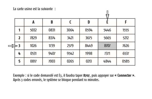

          &lt;div class=&quot;body-bd&quot;&gt;&lt;p&gt;Bonjour Yohan&lt;/p&gt;&lt;p&gt;La carte de code d&amp;#39;authentification figure dans le retex proposé par Jacky.&lt;/p&gt;&lt;p&gt;Bonne journée.&lt;/p&gt;&lt;/div&gt;
