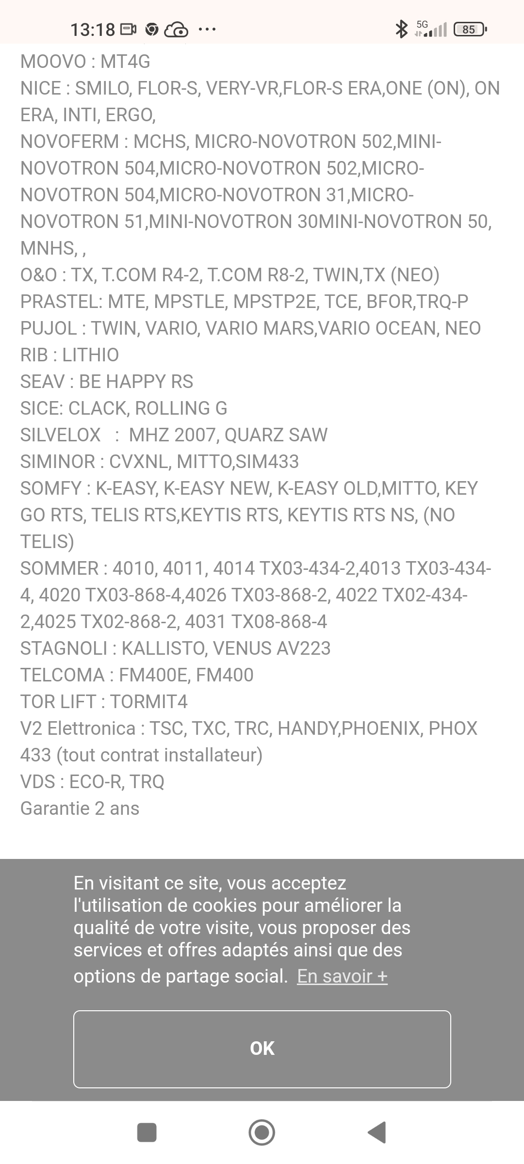

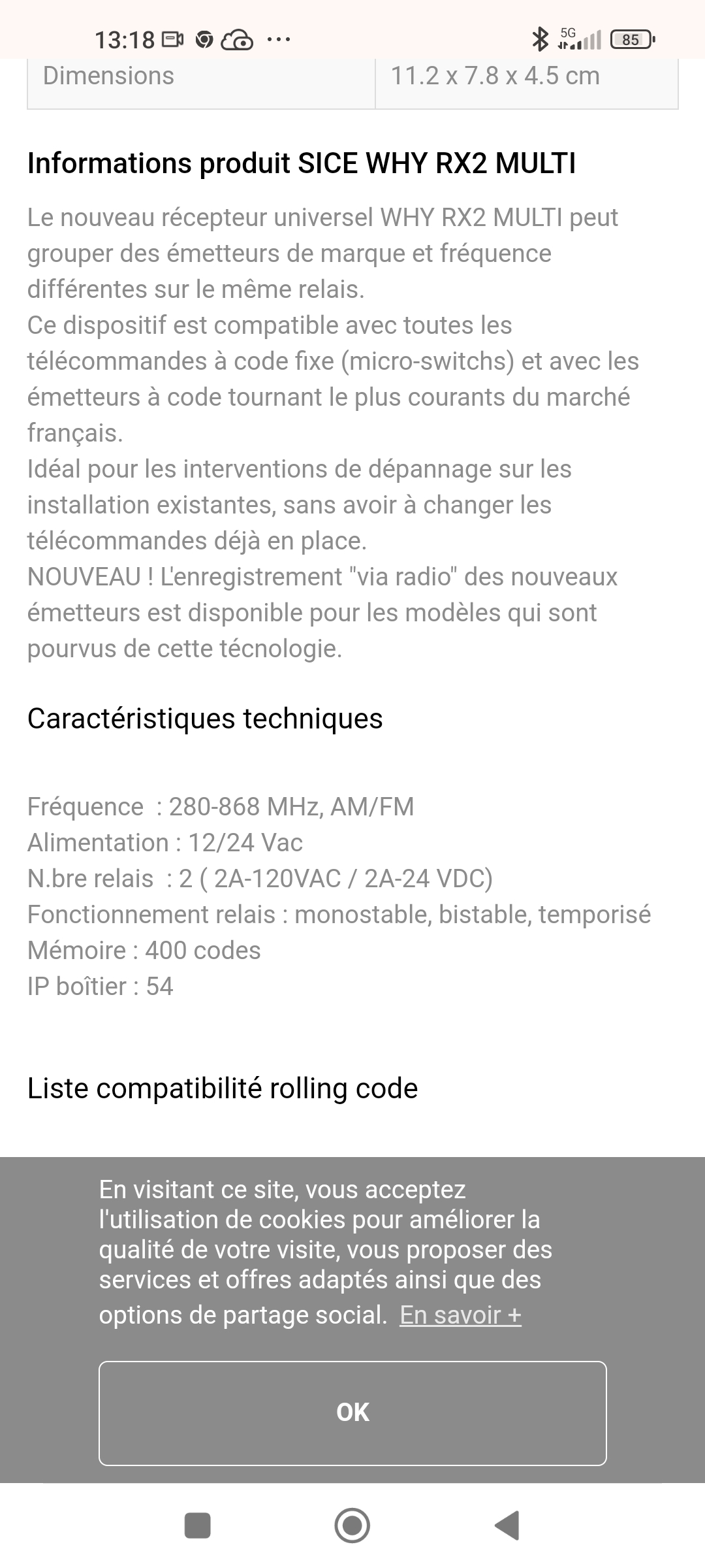

          &lt;div class=&quot;body-bd&quot;&gt;&lt;p&gt;Je vous assure que ma porte de garage moteur Somfy s&amp;#39;ouvre avec une télécommande rts Somfy et cette même télécommande m&amp;#39;ouvre le portail sea grâce à ce récepteur sice why pro 1 , sur la notice des compatibilités il y a un etc, toutes les marques ne sont pas citées, il est dit compatible avec plus de 400 télécommande... C&amp;#39;est un récepteur multi fréquence, et Somfy est présent dans la liste&lt;/p&gt;&lt;/div&gt;

          &lt;div class=&quot;body-bd&quot;&gt;&lt;p&gt;Non Monsieur, ce récepteur étant en 433.92MHz et d&amp;#39;un protocole inconnu ne peut en aucun cas être piloté par une TC Somfy (protocole RTS 433.42MHz).&lt;/p&gt;&lt;p&gt;Vous ne nous avez toujours pas expliqué pourquoi avoir posé un récepteur non Somfy pour piloter des équipements via des TC Somfy ?&lt;/p&gt;&lt;p&gt;C&amp;#39;est un peu prendre une clef de contact Renault pour essayer de démarrer une Mercedes.&lt;/p&gt;&lt;p&gt;Bonne journée&lt;/p&gt;&lt;/div&gt;

          &lt;div class=&quot;body-bd&quot;&gt;&lt;p&gt;Merci messieurs pour vos recherches...&lt;br /&gt;Donc pour résumer, ce récepteur est capable de recevoir une fréquence émise d&amp;#39;une télécommande Somfy ( parce que aujourd&amp;#39;hui ma télécommande rts Somfy de la porte de garage peut également ouvrir le portail) mais n&amp;#39;est pas réellement reconnu comme du matériel Somfy car la tahoma ne sait pas communiquer avec ce récepteur.&lt;br /&gt;C&amp;#39;est bien ca?&lt;/p&gt;&lt;/div&gt;

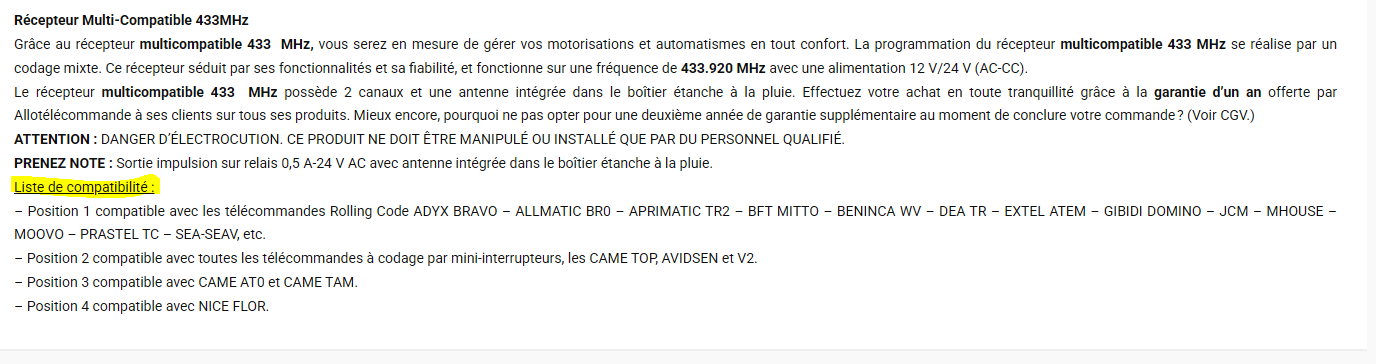

          &lt;div class=&quot;body-bd&quot;&gt;&lt;p&gt;Bonsoir Olivier&lt;br /&gt;Dans la documentation de votre module il n&amp;#39;y a pas Somfy (Copie ci jointe)&lt;/p&gt;&lt;p&gt;Pour piloter votre portail il vous faut le récepteur Somfy&lt;br /&gt;&lt;a href=&quot;https://www.castorama.fr/recepteur-radio-somfy-2400556-pour-moteur-de-portails-ou-garages/3660849005566_CAFR.prd?storeId=1426&amp;amp;wiz_medium=cpc&amp;amp;wiz_source=google&amp;amp;wiz_campaign=15518316210&amp;amp;utm_id=15518316210&amp;amp;utm_campaign=shop%7CLIA[GOO]%7C2_ELECTRICIT%C3%89&amp;amp;PLOMBERIE%7C05_ELECTRICIT%C3%89&amp;amp;gad_source=1&amp;amp;gclid=CjwKCAiAneK8BhAVEiwAoy2HYTEPYBlaDEnuCTF6G23b09DG4jf-V9myUB2YuUeAL_UelQlVhie1SRoCSRAQAvD_BwE&amp;amp;gclsrc=aw.ds&quot; rel=&quot;nofollow&quot;&gt;https://www.castorama.fr/recepteur-radio-somfy-2400556-po...&lt;/a&gt;&lt;/p&gt;&lt;/div&gt;

          &lt;div class=&quot;body-bd&quot;&gt;&lt;p&gt;Compatible avec plein de marques sauf Somfy !&lt;/p&gt;&lt;/div&gt;

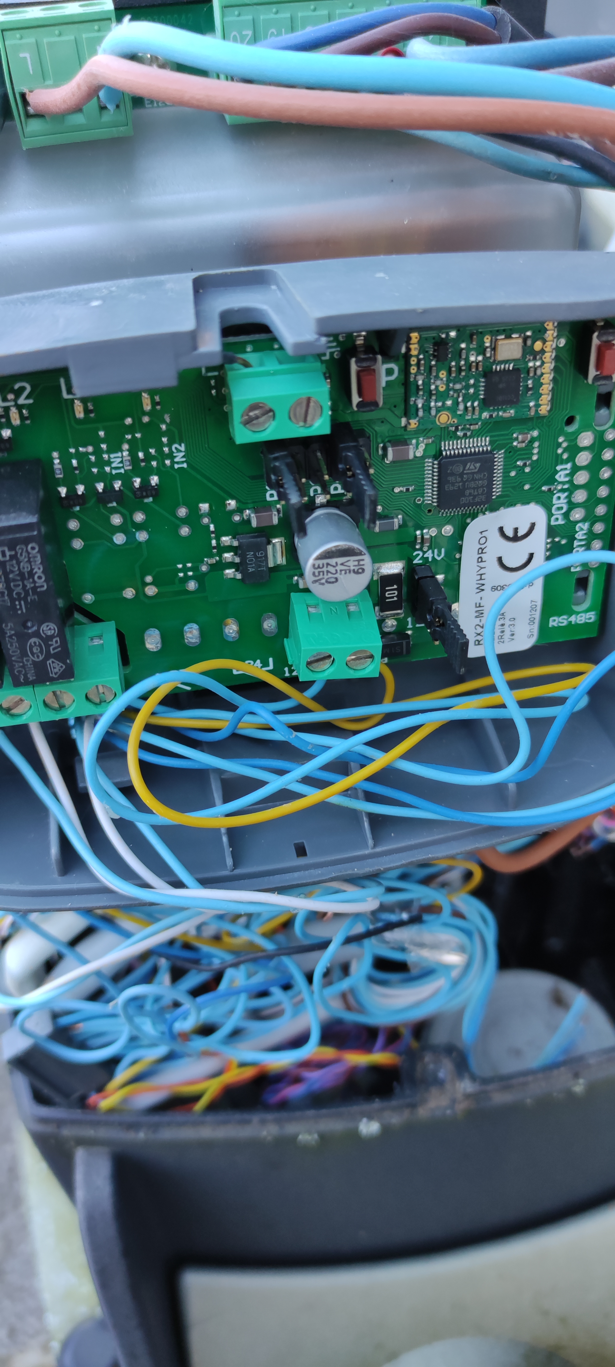

          &lt;div class=&quot;body-bd&quot;&gt;&lt;p&gt;Bonjour coyote et merci d essayer de m&amp;#39;aider.&lt;br /&gt;Non cet émetteur est un sice why rx2 compatible avec pleins de marque.&lt;/p&gt;&lt;/div&gt;

          &lt;div class=&quot;body-bd&quot;&gt;&lt;p&gt;Vous êtes certain que c&amp;#39;est un RX Somfy ?&lt;br /&gt;Posez une photo de ce RX.&lt;/p&gt;&lt;p&gt;Bonne journée&lt;/p&gt;&lt;/div&gt;
