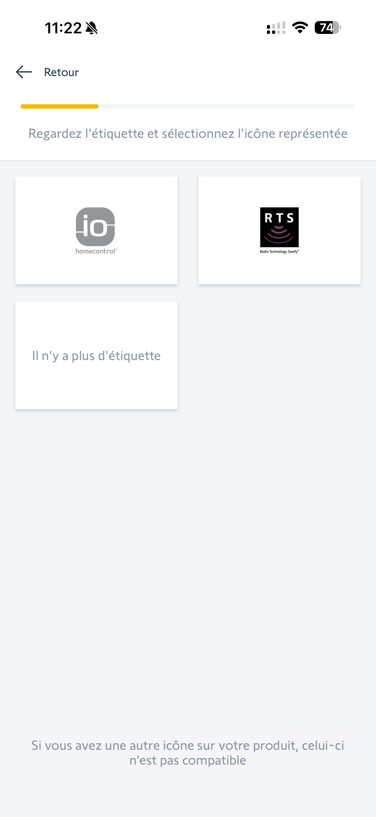

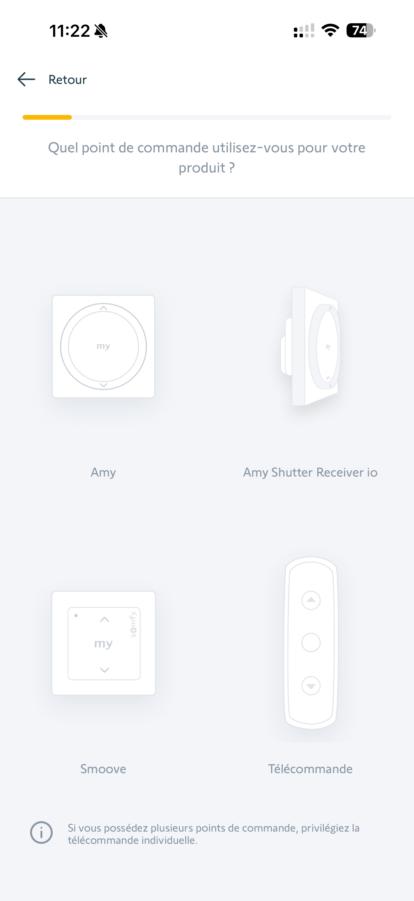

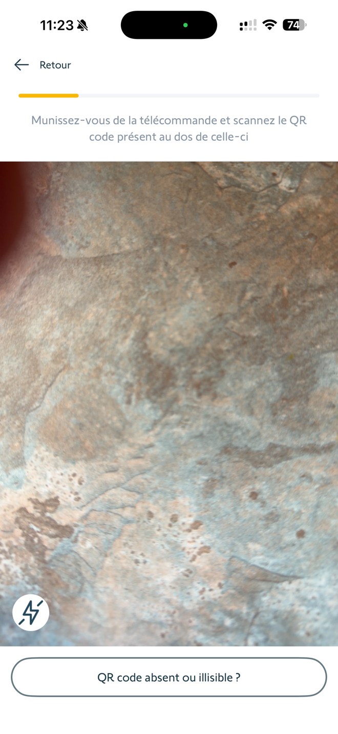

          &lt;div class=&quot;body-bd&quot;&gt;&lt;p&gt;Cela a fonctionné dans une première manipulation il y a 6 mois.&lt;br /&gt;Cependant cela ne fonctionne pas sur les 3 derniers volets&lt;/p&gt;&lt;p&gt;en même temps l&amp;#39;application n&amp;#39;est pas super intuitive pour ce cas: &lt;br /&gt;1. il faut ajouter un volet&lt;br /&gt;2. puis choisir la telecommande&lt;br /&gt;3.  il faut passer le QR code&lt;br /&gt;4. choisir RTS&lt;br /&gt;... en même temps retirer la pile de la commane et appuyer sur le bouton au moment de la remettre, que le volet fasse un va et vient...&lt;/p&gt;&lt;p&gt;est-ce bien cela ? car cela ne fonctionne pas.&lt;/p&gt;&lt;p&gt;Y a t&amp;#39;il un autre mode plus expert et plus agile que le programme de cette appli Somfy ?&lt;/p&gt;&lt;/div&gt;
