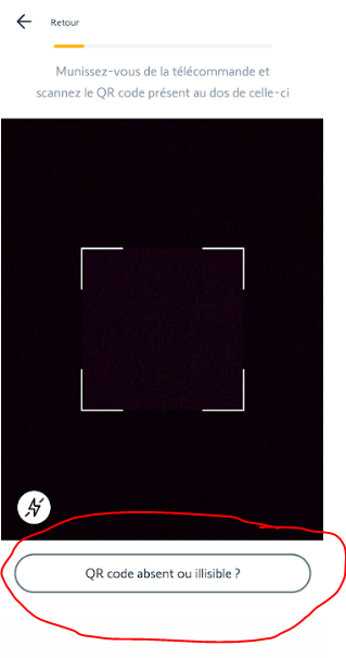

          &lt;div class=&quot;body-bd&quot;&gt;&lt;p&gt;Bonjour&lt;br /&gt;Utiliser la fonction QR code absent&lt;/p&gt;&lt;/div&gt;

          &lt;div class=&quot;body-bd&quot;&gt;&lt;p&gt;Bonjour,&lt;br /&gt;Je suis nouveau sur le forum, merci par avance de votre aide.&lt;br /&gt;Nous avons acquis une maison construite en 2009 et équipée de volets roulants avec télécommande rts situo 1 (1 commandé par volet, pas de centralisation, ni box domotique).&lt;br /&gt;Nous avons acheté une box tahoma (réf 1870755), pour synchroniser le tout et gérer aussi les volets en notre absence.&lt;br /&gt;Je pense avoir retenu le bon chemin pour ajouter ces télécommandes (ajout équipement / volets / télécommande / somfy / QR code absent / io / icône associée 1 -&amp;gt; / et j’appuie sur le bouton prog au dos de la commande. La recherche se lance mais le volet n’est ps détecté. La box est située à 5m du volet (même pièce, pas de mur entre l’a box et le volet).&lt;br /&gt;Est ce que je suis bien la procédure ?&lt;/p&gt;&lt;p&gt;Merci par avance de l’aide vous m’apporterez.&lt;br /&gt;Bien à vous&lt;/p&gt;&lt;p&gt;Aurélien &lt;/p&gt;&lt;p&gt;Merci,&lt;/p&gt;&lt;/div&gt;

          &lt;div class=&quot;body-bd&quot;&gt;&lt;p&gt;Bonjour&lt;br /&gt;j&amp;#39;ai la même question : telecommande Situo 5 RTS, QR code non reconnu, et l&amp;#39;appli me demande d&amp;#39;appeler SOMFY.&lt;br /&gt;on fait comment ?&lt;/p&gt;&lt;/div&gt;

          &lt;div class=&quot;body-bd&quot;&gt;&lt;p&gt;Je ne savais pas quel autre scénario prendre&lt;/p&gt;&lt;/div&gt;
          &lt;div class=&quot;body-bd&quot;&gt;&lt;p&gt;Bonsoir Adrien&lt;br /&gt;Si vous avez une télécommande Situo RTS pourquoi sélectionnez vous IO après QR code Absent ?&lt;/p&gt;&lt;/div&gt;
