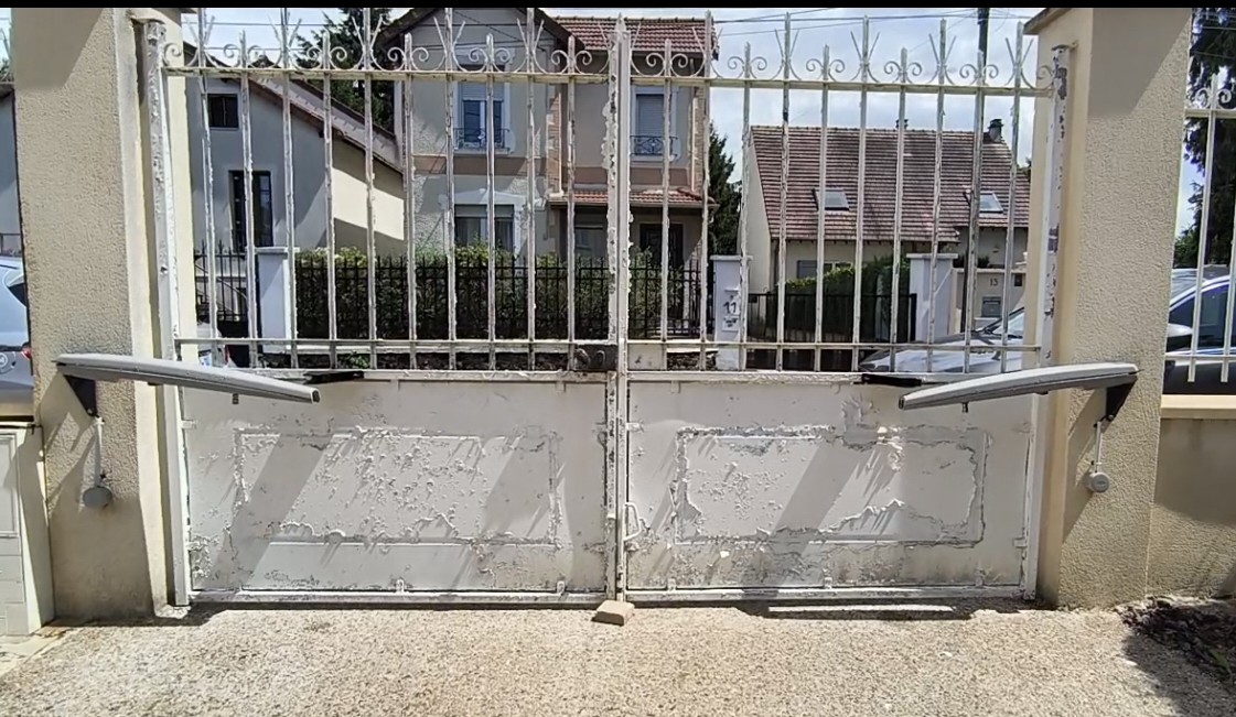

          &lt;div class=&quot;body-bd&quot;&gt;&lt;p&gt;Bonjour Jean,&lt;/p&gt;&lt;p&gt;Effectivement, si le moteur n&amp;#39;est pas de niveau, cela peut provoquer un effort.&lt;br /&gt;Pouvez-vous donner également les cotes d&amp;#39;implantation.&lt;/p&gt;&lt;p&gt;Bonne journée.&lt;/p&gt;&lt;/div&gt;

          &lt;div class=&quot;body-bd&quot;&gt;&lt;p&gt;Bonjour quentin, une photo de mon installation prise hier : on le voit un petit peu mais le moteur de droite (celui qui fonctionne mal) semble fixé un peu haut donc il doit y avoir un point de force qui bloque.&lt;/p&gt;&lt;/div&gt;

          &lt;div class=&quot;body-bd&quot;&gt;&lt;p&gt;Bonjour Jean,&lt;/p&gt;&lt;p&gt;Pouvez-vous poster des photos de l&amp;#39;installation et donner également les cotes d&amp;#39;implantation.&lt;/p&gt;&lt;p&gt;Bonne journée.&lt;/p&gt;&lt;/div&gt;

          &lt;div class=&quot;body-bd&quot;&gt;&lt;p&gt;Bonsoir Quentin, oui j ai bien fait le test avec une batterie de perceuse &lt;br /&gt;Ça marche nickel&lt;br /&gt;D ailleurs j ai réussi à faire une réinitialisation et l apprentissage des courses pour les deux vantaux &lt;br /&gt;Ça a marché ensuite sur 2 mouvements, puis à nouveau bloqué &lt;br /&gt;Toujours le même vantail et au même endroit dans la course d ouverture sur la vis sans fin&lt;br /&gt;J ai l impression que je tourne en rond&lt;br /&gt;Avez vous , svp Quentin une idée pour résoudre cette panne ?&lt;br /&gt;Merci d avance pour votre reponse&lt;br /&gt;Bonne soirée &lt;br /&gt;Ludovic&lt;/p&gt;&lt;/div&gt;

          &lt;div class=&quot;body-bd&quot;&gt;&lt;p&gt;Bonjour,&lt;br /&gt;Le moteur m1 bloqué au 3/4 de sa course et ensuite m2 se bloque à son tour.&lt;br /&gt;J ai suivi la vidéo pour savoir si le moteur est en panne ( avec la batterie perceuse). Ok&lt;br /&gt;J ai réinitialisé. Les 2 vantaux ont fonctionné 4-5 fois. Puis m1 s est a nouveau bloqué au meme endroit.&lt;br /&gt;Pour info j ai changé, suite à vos conseils ,et après quelques tests , la carte il y a 2 ans.&lt;br /&gt;Que me conseillez-vous ?&lt;br /&gt;Merci par avance de  vos idées&lt;/p&gt;&lt;p&gt;Ludovic&lt;/p&gt;&lt;/div&gt;
          &lt;div class=&quot;body-bd&quot;&gt;&lt;p&gt;Bonjour Ludovic,&lt;/p&gt;&lt;p&gt;Avez-vous testé votre moteur pour vérifier son bon fonctionnement ? &lt;/p&gt;&lt;p&gt;Si non, je vous invite à suivre les indications de cette vidéo : &lt;br /&gt;

  &lt;/p&gt;&lt;p&gt;Bonne journée,&lt;/p&gt;&lt;/div&gt;
