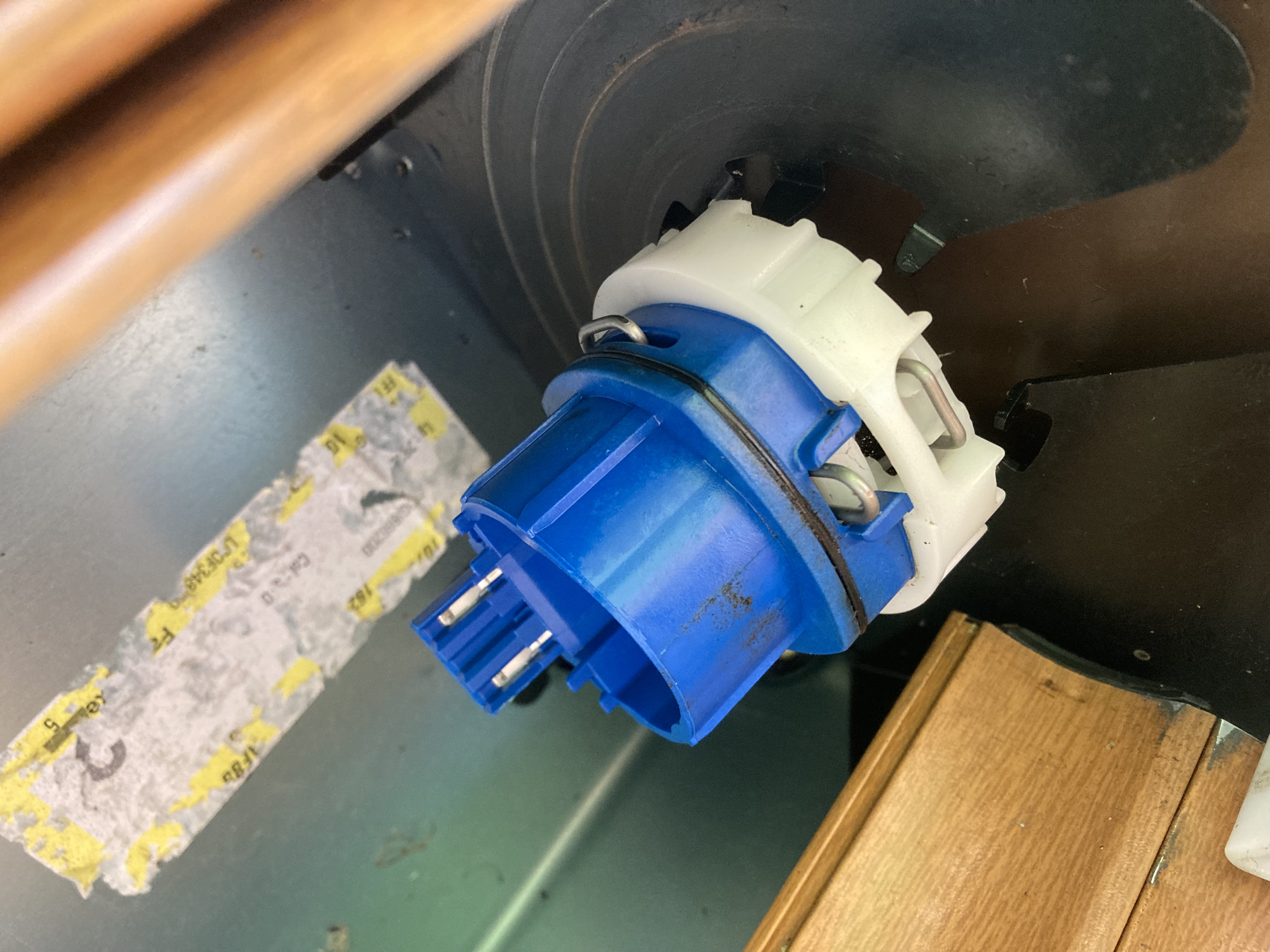

          &lt;div class=&quot;body-bd&quot;&gt;&lt;p&gt;Inspirez vous de ce sujet &lt;a href=&quot;https://lacentrale-eco.com/conseils/volet-roulant-fermeture/comment-remplacer-un-moteur-de-volet-roulant-bubendorff-par-du-somfy.html&quot; rel=&quot;nofollow&quot;&gt;https://lacentrale-eco.com/conseils/volet-roulant-fermetu...&lt;/a&gt;&lt;/p&gt;&lt;p&gt;Bonne journée&lt;/p&gt;&lt;/div&gt;

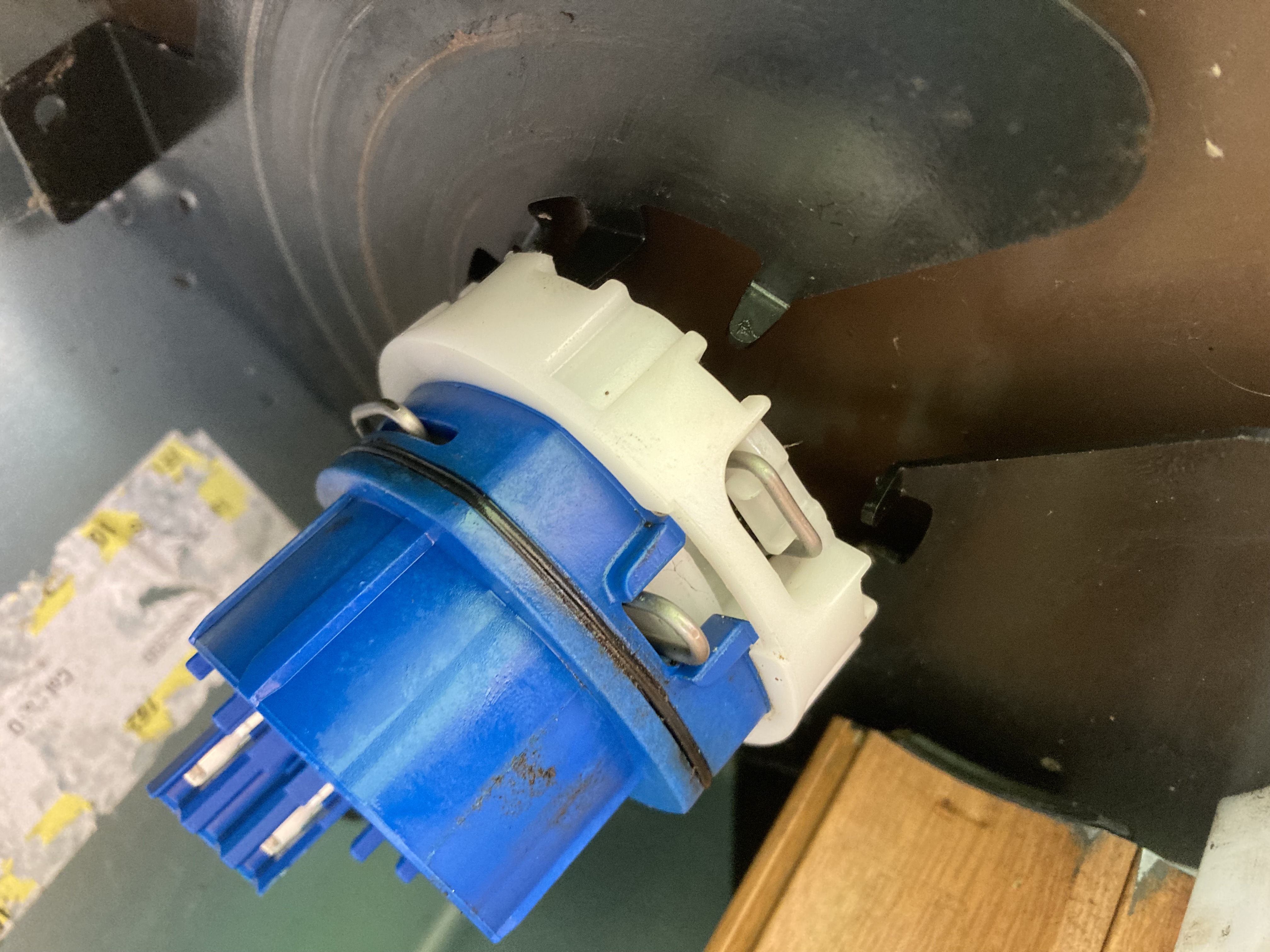

          &lt;div class=&quot;body-bd&quot;&gt;&lt;p&gt;Bonjour,&lt;br /&gt;Je souhaite remplacer mon moteur bub par un somfy mais je ne sais pas trop qu elle kit prendre &lt;br /&gt;.&lt;br /&gt;Ci joint la photo du système  d’accroche du moteur .&lt;br /&gt;Si quelqu’un pouvait me conseiller.&lt;/p&gt;&lt;p&gt;Merci,&lt;/p&gt;&lt;/div&gt;
