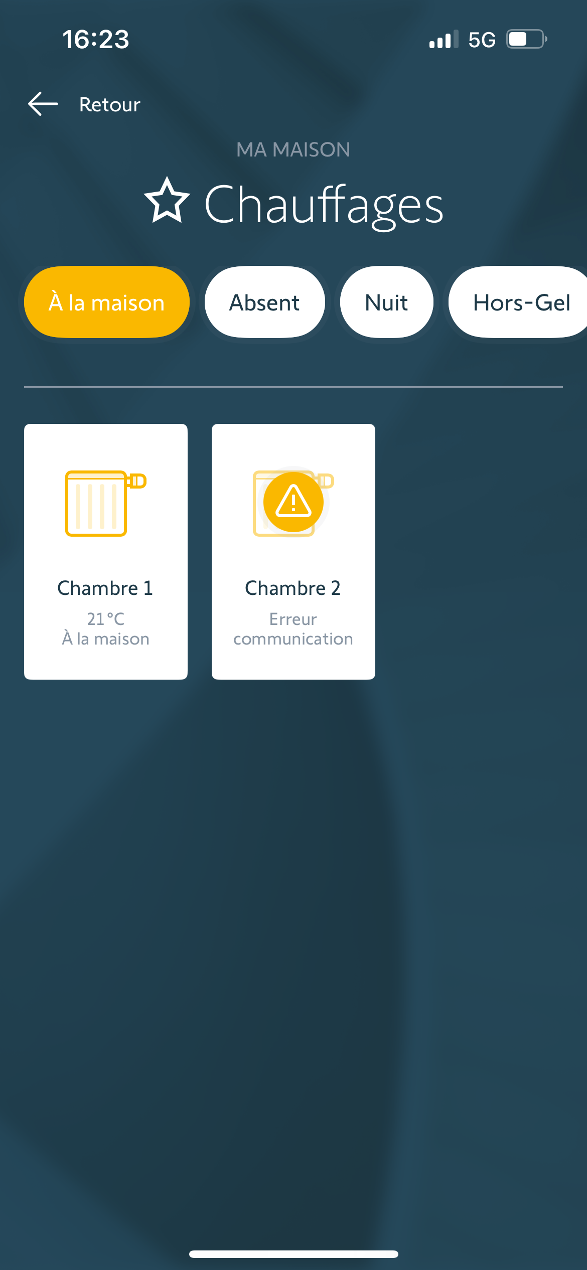

          &lt;div class=&quot;body-bd&quot;&gt;&lt;p&gt;Bonjour Arnaud,&lt;br /&gt;Il faut remplacer cette vanne.&lt;br /&gt;Passez par votre revendeur pour le SAV.&lt;br /&gt;Bonne journée,&lt;/p&gt;&lt;/div&gt;

          &lt;div class=&quot;body-bd&quot;&gt;&lt;p&gt;Photo jointe&lt;/p&gt;&lt;/div&gt;

          &lt;div class=&quot;body-bd&quot;&gt;&lt;p&gt;Bonjour&lt;br /&gt;En faisant le test la deuxième tête fonctionne très bien à cet emplacement.&lt;/p&gt;&lt;p&gt;J’ai donc placé la tête à proximité de la centrale et même la elle ne la reconnaît pas (voir photo en PJ)&lt;/p&gt;&lt;p&gt;Avez vous une solution ? Mon système est toujours sous garantie, si un technicien peut passer et éventuellement changer cette tête ? &lt;br /&gt;Bien cordialement&lt;/p&gt;&lt;/div&gt;

          &lt;div class=&quot;body-bd&quot;&gt;&lt;p&gt;Je vais tenter d’intervertir les deux têtes pour voir si le problème persiste mais cela m’étonnerait&lt;/p&gt;&lt;/div&gt;

          &lt;div class=&quot;body-bd&quot;&gt;&lt;p&gt;Bonjour &lt;br /&gt;C’est bizarre car elle a très bien fonctionné pendant un an et aujourd’hui non ? Qu’elles solutions me proposez vous car je ne peux pas déplacer ce radiateur.&lt;/p&gt;&lt;p&gt;Bien cordialement,&lt;/p&gt;&lt;/div&gt;

          &lt;div class=&quot;body-bd&quot;&gt;&lt;p&gt;Bonjour,&lt;br /&gt;J’ai le même problème, le pin de ma box : 2202 4717 9139&lt;br /&gt;Pouvez vous m’aider également?&lt;/p&gt;&lt;p&gt;Arnaud&lt;/p&gt;&lt;/div&gt;

          &lt;div class=&quot;body-bd&quot;&gt;&lt;p&gt;Bonjour,&lt;/p&gt;&lt;p&gt;J&amp;#39;ai équipé de 9 vannes thermostatiques les radiateurs de ma maison de campagne. Tout allait bien jusqu&amp;#39;à ce matin où je découvre que 5 vannes ne communiquent plus avec Tahoma (voir copie-écran).&lt;/p&gt;&lt;p&gt;Quand j&amp;#39;ai quitté la maison il y a environ 1 mois, j&amp;#39;avais bien vérifié que l&amp;#39;état de charge des piles des vannes était quasiment à leur maximum. Donc ce n&amp;#39;est pas un problème de piles.&lt;/p&gt;&lt;p&gt;Je me suis dit qu&amp;#39;il fallait peut-être redémarrer Tahoma à distance (je me trouve à 600 kms). Or, cette manipulation n&amp;#39;est curieusement pas possible à distance.&lt;/p&gt;&lt;p&gt;Que dois-je faire sachant que je ne suis pas sur place et ne le serai pas avant quelques semaines?&lt;/p&gt;&lt;p&gt;Merci,&lt;/p&gt;&lt;p&gt;Guy&lt;/p&gt;&lt;/div&gt;
