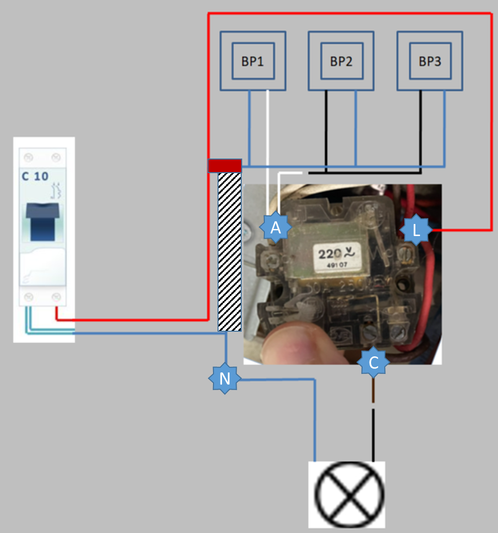

          &lt;div class=&quot;body-bd&quot;&gt;&lt;p&gt;Bonjour,&lt;/p&gt;&lt;p&gt;Je souhaite remplacer un télérupteur 49107 Legrand 3 fils par un module Izymo 1822649. Le but est de piloter ce module via mes 3 poussoirs existants et d&amp;#39;en ajouter un 4ème via un module 1822609.&lt;br /&gt;Si j&amp;#39;ai bien compris mon installation, mon télérupteur a des fils vers les poussoirs, 1 fil vers la lampe, 1 fil de phase et un fil de pontage entre 2 bornes du télérupteur. &lt;br /&gt;Il semble que le récepteur Izymo ait besoin d&amp;#39;un fil neutre pour fonctionner. Ce câblage n&amp;#39;est pas présent dans le doc Somfy et je n&amp;#39;ai pas trouvé d&amp;#39;articles traitant de ce cas particulier. Existe-t-il une solution pour obtenir le fonctionnement désiré ? &lt;/p&gt;&lt;p&gt;Merci pour votre aide,&lt;/p&gt;&lt;/div&gt;
  <title>Réponse de Nicolas C.</title>
  <dc:creator>Nicolas C.</dc:creator>
          &lt;div class=&quot;body-bd&quot;&gt;&lt;p&gt;Bonsoir à tous,&lt;br /&gt;Je souhaite remplacer un telerupteur au tableau par un module Izymo variateur. Pas de sujet pour le câblage, je dispose de tous les fils nécessaires. Néanmoins, une fois branché, dès que je rentre en mode cfg pour régler la variation, les 3 boutons poussoirs ne répondent plus. J’ai beau appuyer dessus, il ne se passe rien. Est ce que le montage en tableau fonctionne t’il ? &lt;br /&gt;J’ai également essayer d’appairer à la boxe TAHOMA, via l’application, ça ne fonctionne pas non plus. &lt;br /&gt;Merci de votre aide. &lt;br /&gt;Cdt&lt;br /&gt;Nicolas&lt;/p&gt;&lt;/div&gt;

          &lt;div class=&quot;body-bd&quot;&gt;&lt;p&gt;Bonjour,&lt;br /&gt;Je confirme que le schéma de câblage proposé par Jacky que je remets en PJ fonctionne. Dans le cas d&amp;#39;un télérupteur branché avec le neutre aux poussoirs, il faut procéder de cette façon pour rendre le récepteur Izymo fonctionnel, merci !&lt;/p&gt;&lt;/div&gt;

          &lt;div class=&quot;body-bd&quot;&gt;&lt;p&gt;Désolé mais je ne peux vous guider sur un schéma dont vous n&amp;#39;avez pas la certitude qu&amp;#39;il est exact.&lt;/p&gt;&lt;p&gt;Vos télérupteurs ne respectent pas le standard de branchement du constructeur. &lt;/p&gt;&lt;p&gt;Il serait plus prudent de faire appel a un électricien&lt;/p&gt;&lt;/div&gt;

          &lt;div class=&quot;body-bd&quot;&gt;&lt;p&gt;Bonjour,&lt;br /&gt;Je suis allé dans mon grenier mais je n&amp;#39;ai pas trouvé ce que j&amp;#39;espérais... J&amp;#39;ai bien retrouvé le fil renvoyant vers la lampe, les fils de 2 boutons poussoir mais pas du 3ème. Je ne peux donc pas réaliser la modification de branchement que vous m&amp;#39;avez préconisée.&lt;br /&gt;Je vous joins à tout hasard le schéma de ce que j&amp;#39;ai pu reconstituer. &lt;br /&gt;Comme vous pourrez le constater, j&amp;#39;ai dans la même zone 2 télérupteurs pilotant 2 lampes différentes et 2 interrupteurs en va-et-vient pilotant une 3eme lampe.&lt;br /&gt;Identifiez-vous une alternative pour je puisse connecter mon Izymo ? N&amp;#39;est-il pas possible par exemple de le connecter en plus du télérupteur ?&lt;br /&gt;Merci,&lt;/p&gt;&lt;/div&gt;

          &lt;div class=&quot;body-bd&quot;&gt;&lt;p&gt;Merci, vous avez très probablement raison... mais je n&amp;#39;ai pas accès à ces fils au tableau. Je crains que le neutre parte au grenier et que le routage des câbles se fasse dans une boîte de dérivation fraîchement recouverte de 35cm d&amp;#39;isolant. &lt;br /&gt;Merci encore pour votre aide, je vous tiendrai au courant quand j&amp;#39;aurai fait la manip.&lt;/p&gt;&lt;/div&gt;

          &lt;div class=&quot;body-bd&quot;&gt;&lt;p&gt;Nicolas si le télérupteur est dans le tableau vous pouvez vous remettre en conformité car vous devez voir le neutre qui part vers les boutons et il suffit de le dériver vers la phase..&lt;/p&gt;&lt;p&gt;Avec le branchement ci joint vous recollez au standard&lt;/p&gt;&lt;/div&gt;

          &lt;div class=&quot;body-bd&quot;&gt;&lt;p&gt;Oui le télérupteur est au niveau du tableau électrique, je peux récupérer le neutre au niveau du disjoncteur.&lt;/p&gt;&lt;/div&gt;

          &lt;div class=&quot;body-bd&quot;&gt;&lt;p&gt;On est bien sur une inversion Neutre Phase.&lt;/p&gt;&lt;p&gt;En l&amp;#39;état on ne peut pas brancher l&amp;#39;Izymo avec les fils qui arrive au télérupteur.&lt;/p&gt;&lt;p&gt;Avez vous la possibilité de récupérer le  neutre qui va au bouton poussoir pour le ramener pour le brancher sur l&amp;#39;Izymo. ?&lt;/p&gt;&lt;/div&gt;

          &lt;div class=&quot;body-bd&quot;&gt;&lt;p&gt;OK plus qu&amp;#39;a essayez de faire coïncider tout ça.&lt;/p&gt;&lt;/div&gt;

          &lt;div class=&quot;body-bd&quot;&gt;&lt;p&gt;Oui je confirme. c&amp;#39;est bien un pont entre ces 2 bornes.&lt;/p&gt;&lt;/div&gt;

          &lt;div class=&quot;body-bd&quot;&gt;&lt;p&gt;Le câblage est fait avec inversion du Neutre et de la Phase&lt;/p&gt;&lt;p&gt;Pouvez vous me confirmer qu&amp;#39;il y a bien un pont entre les deux bornes avec du fil rouge (voir photo)&lt;/p&gt;&lt;/div&gt;

          &lt;div class=&quot;body-bd&quot;&gt;&lt;p&gt;Merci Jacky de prendre le temps d&amp;#39;étudier mon cas. Je ne retrouve pas vraiment le câblage de mon télérupteur dans le schéma que vous partagez. &lt;br /&gt;Celui en PJ me semble plus proche.. mais c&amp;#39;est vous l&amp;#39;expert ! Je suis preneur de vos lumières.&lt;/p&gt;&lt;/div&gt;

          &lt;div class=&quot;body-bd&quot;&gt;&lt;p&gt;Ok Nicolas&lt;br /&gt;Avec la photo du télérupteur j&amp;#39;ai trouvé le schéma officiel.&lt;br /&gt;le voici.&lt;br /&gt;Effectivement la phase passe par les boutons.&lt;br /&gt;Je vais essayez de trouver le branchement avec l&amp;#39;Izymo.&lt;br /&gt;Peut être qu&amp;#39;un autre expert sera plus rapide que moi.&lt;/p&gt;&lt;/div&gt;

          &lt;div class=&quot;body-bd&quot;&gt;&lt;p&gt;Bonjour Jacky,&lt;br /&gt;Vous trouverez en PJ un schéma de mon installation actuelle telle que je la comprends. &lt;br /&gt;Il doit y avoir des changements de couleur de fils dans des boîtes de dérivation : je confirme que le fil marron au niveau du télérupteur est bien le retour vers la lampe (confirmé au en branchant un ampoule sur cette borne du télérupteur et le neutre au niveau du disjoncteur au tableau). Qu&amp;#39;en pensez-vous ?&lt;/p&gt;&lt;/div&gt;
          &lt;div class=&quot;body-bd&quot;&gt;&lt;p&gt;Nicolas, avant de regardez le schéma de l&amp;#39;Izymo, commencer par le schéma actuel (1) et mettez le conformité avec votre branchement &lt;br /&gt;(Comment sont branché le neutre et la phase sur les pousoirs, sur le module et sur la lampe)&lt;br /&gt;Mettez moi une copie du schéma modifié&lt;/p&gt;&lt;/div&gt;
  <title>Réponse de Nicolas R.</title>
  <dc:creator>Nicolas R.</dc:creator>
          &lt;div class=&quot;body-bd&quot;&gt;&lt;p&gt;Bonjour et merci pour cette nouvelle réponse. Sur la notice en PJ, on voit que la lampe est sur le neutre et les poussoirs sur la phase. Dans mon cas, les 2 sont sur le neutre donc même si j&amp;#39;inverse les fils les 2 seront sur la phase. C&amp;#39;est la raison pour laquelle je commençais à me demander si Izymo était compatible avec mon besoin. Vous confirmez que ce montage peut répondre à mon insatllation ? Merci&lt;/p&gt;&lt;/div&gt;
          &lt;div class=&quot;body-bd&quot;&gt;&lt;p&gt;Nicolas vous êtes sur de l&amp;#39;alternatif  pas sur du continu.&lt;br /&gt;La notion de Neutre et de ligne c&amp;#39;est le concept.&lt;/p&gt;&lt;p&gt;Sur le schéma inverser les les lettres N et L et vous allez retrouver votre branchement.&lt;/p&gt;&lt;p&gt;La convention veut qu&amp;#39;on coupe la Phase(L) avec l&amp;#39;interrupteur mais si vous coupez le Neutre (N) ça fonctionne pareil.&lt;/p&gt;&lt;p&gt;De toute façon rien ne vous garantie que les fils n&amp;#39;ont pas été croisé dans une boite de dérivation ou dans le tableau.&lt;/p&gt;&lt;p&gt;Ce qui compte c&amp;#39;est  que vous avez bien une Phase et un Neutre qui arrive.&lt;/p&gt;&lt;/div&gt;
          &lt;div class=&quot;body-bd&quot;&gt;&lt;p&gt;Merci pour vos réponses mais j&amp;#39;ai écrit n&amp;#39;importe quoi !&lt;br /&gt;Puisque j&amp;#39;installe le récepteur Izymo au niveau du compteur électrique, je peux bien sûr relier le récepteur au fil neutre !&lt;br /&gt;En revanche, avec le neutre au poussoir, je ne suis pas exactement dans la situation décrite dans le plan en PJ. Quelle modification dois-je apporter pour que cela fonctionne ?&lt;br /&gt;Merci,&lt;/p&gt;&lt;/div&gt;
          &lt;div class=&quot;body-bd&quot;&gt;&lt;p&gt;Bonjour Nicolas&lt;br /&gt;Ci joint l&amp;#39;aide en ligne&lt;br /&gt;&lt;a href=&quot;https://trouvermasolutiondeclairage.somfy.fr/&quot; rel=&quot;nofollow&quot;&gt;https://trouvermasolutiondeclairage.somfy.fr/&lt;/a&gt;&lt;/p&gt;&lt;/div&gt;
          &lt;div class=&quot;body-bd&quot;&gt;&lt;p&gt;La notice de cet Izymo montre bien la nécessité du neutre et le raccordement avec appareillage.&lt;/p&gt;&lt;p&gt;Bonne journée à vous&lt;/p&gt;&lt;/div&gt;
