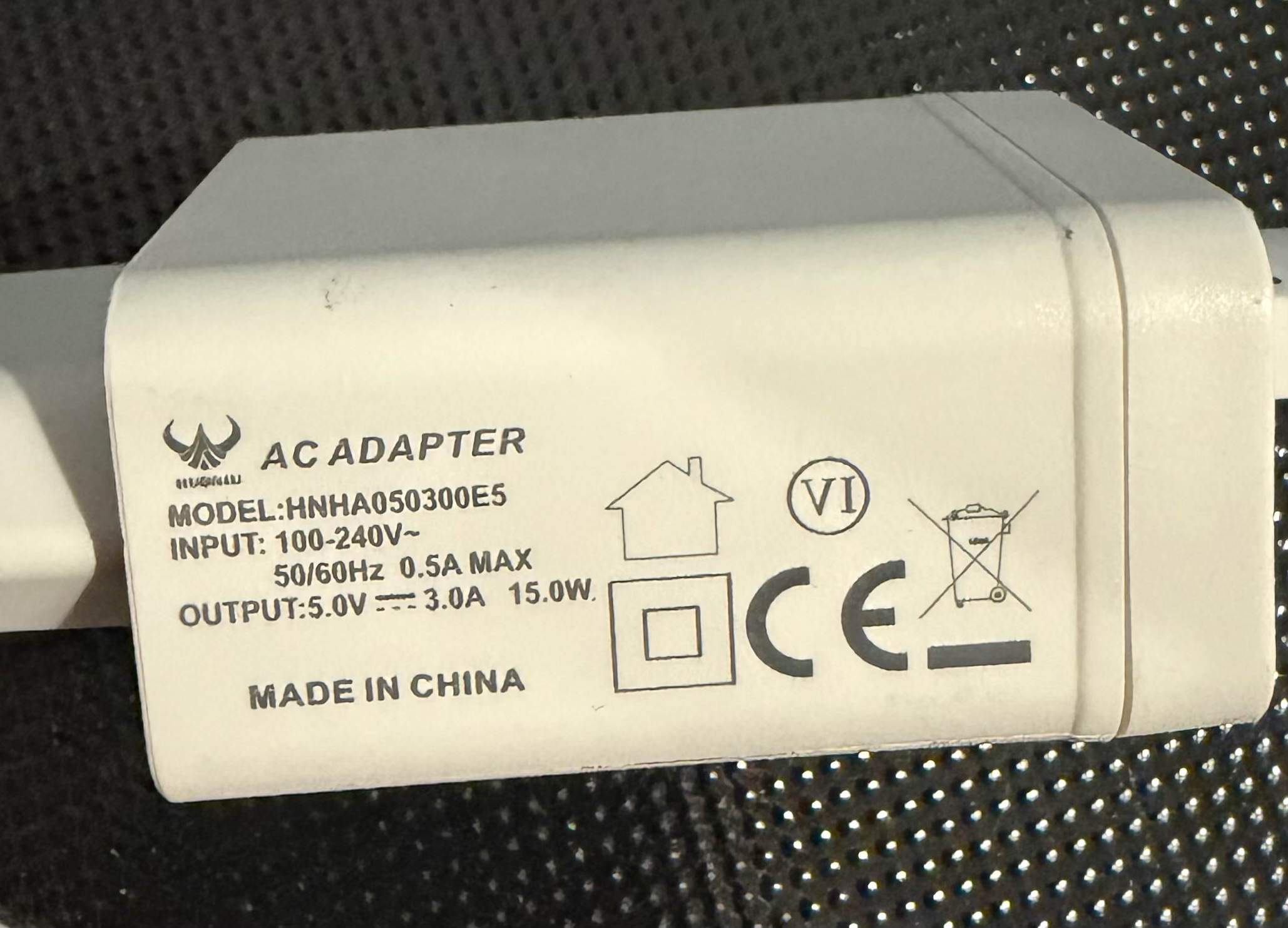

          &lt;div class=&quot;body-bd&quot;&gt;&lt;p&gt;Objet : Problème de consommation excessive des piles – Somfy Link Advance&lt;/p&gt;&lt;p&gt;Bonjour,&lt;/p&gt;&lt;p&gt;J’ai changé les piles de mon alarme Somfy Link Advance début janvier après avoir reçu une notification de pile faible. Un mois plus tard, la même alerte est réapparue, alors que j’avais utilisé des piles Duracell neuves. Pensant à un lot défectueux, j’ai acheté un autre jeu de piles dans un autre magasin.&lt;/p&gt;&lt;p&gt;Cependant, six semaines plus tard, le problème s&amp;#39;est de nouveau manifesté. Mon alarme a été achetée il y a deux ans et je n’ai jamais constaté de coupure de courant. À ce rythme, la consommation de piles devient anormalement élevée et coûteuse.&lt;/p&gt;&lt;p&gt;Avez-vous une explication ou une solution à ce problème ?&lt;/p&gt;&lt;p&gt;Merci par avance pour votre aide&lt;/p&gt;&lt;/div&gt;
          &lt;div class=&quot;body-bd&quot;&gt;&lt;p&gt;Attendez l&amp;#39;avis d&amp;#39;un yello, je n&amp;#39;ai pas de solution miracle a vous proposer.&lt;/p&gt;&lt;p&gt;(Vous avez fait une erreur sur la lecture des informations du transfo. Copie écran ci jointe)&lt;/p&gt;&lt;/div&gt;

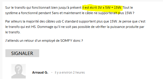

          &lt;div class=&quot;body-bd&quot;&gt;&lt;p&gt;Sur le transfo qui fonctionnait bien jusqu’à présent il est écrit 3V x 5W = 15W. Tout le système a fonctionné pendant 5ans et maintenant le câble ne supporterait plus 15W ?&lt;/p&gt;&lt;p&gt;Par ailleurs la majorité des câbles usb C standard supportent plus que 15W. Je pense que c’est le transfo qui est HS. Dommage qu’il ne soit pas possible de vérifier la puissance produite par le transfo.&lt;/p&gt;&lt;p&gt;J’attends un retour d’un employé de SOMFY donc ?&lt;/p&gt;&lt;/div&gt;

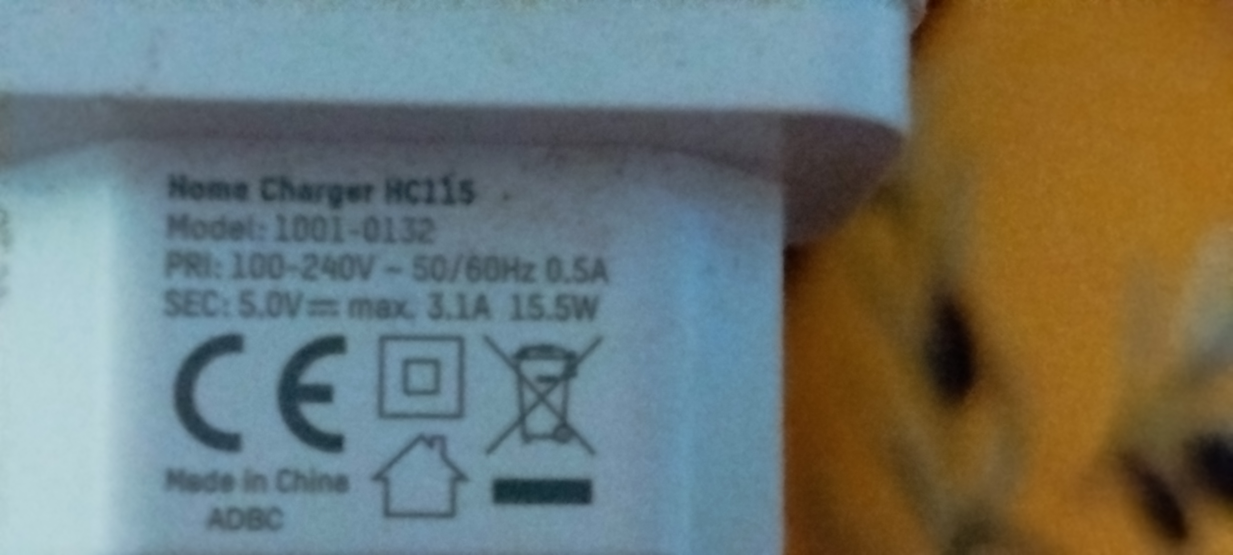

          &lt;div class=&quot;body-bd&quot;&gt;&lt;p&gt;Le calcul est simple 3.5A x 5v = 17,5 watts&lt;/p&gt;&lt;p&gt;La puissance d&amp;#39;un câble USB C standard c&amp;#39;est 7,5watts .&lt;/p&gt;&lt;p&gt;Le premier câble USB C de charge rapide commence à 18 watts et ça peut aller jusqu&amp;#39;a 100 watts pour un PC.&lt;/p&gt;&lt;/div&gt;

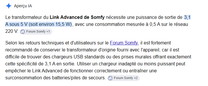

          &lt;div class=&quot;body-bd&quot;&gt;&lt;p&gt;Bonjour Arnaud&lt;br /&gt;Comme les autres il y a de grandes chances pour que ce soit un problème d&amp;#39;alimentation électrique.&lt;/p&gt;&lt;p&gt;Ca peut être le transfo qui a des faiblesses, mais également le câble micro USB car vue la puissance il faut un câble de charge rapide de smartphone pour faire le test correctement.&lt;/p&gt;&lt;/div&gt;
