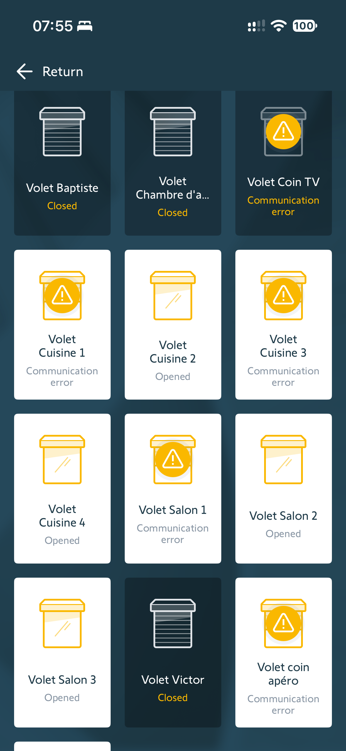

          &lt;div class=&quot;body-bd&quot;&gt;&lt;p&gt;Bonjour. Mes volets fonctionnent parfaitement avec la télécommande et l’application Tahoma sur le téléphone mais j’ai un message d’erreur sur plusieurs d’entre eux. Comment faire? Merci d’avance pour votre aide&lt;/p&gt;&lt;/div&gt;

          &lt;div class=&quot;body-bd&quot;&gt;&lt;p&gt;Bonjour à tous,&lt;/p&gt;&lt;p&gt;Cela fait plusieurs années que j&amp;#39;utilise la Tahoma Switch.  Et je commence a être de plus en plus agacé d&amp;#39;être confronté à des erreurs de communication récurrent sur beaucoup d&amp;#39;appareils.&lt;/p&gt;&lt;p&gt;Voici différents capture d&amp;#39;écran qui montre la récurrence des erreurs de communication.&lt;/p&gt;&lt;p&gt;Hormis mon portail de jardin qui est l&amp;#39;élément qui rencontre le plus souvent des erreurs de communication (quasiment tous les jours). Parfois rien que le faite, d&amp;#39;ouvrir ou de fermer mon portail via l&amp;#39;application Tahoma provoque l&amp;#39;erreur de communication.&lt;/p&gt;&lt;p&gt;Sur les autres appareils, les erreurs de communication arrivent de façon aléatoire et dure plus ou moins longtemps. Ils peuvent fonctionner pendant des mois sans erreur. Lorsque l&amp;#39;élément rencontre une erreur de communication. Il est inutilisable via l&amp;#39;application mais fonctionne toujours via mes différents points et télécommandes). Les problèmes de communication au bout d&amp;#39;un certain temps disparaissent sans aucun action de ma part.&lt;/p&gt;&lt;p&gt;Avez-vous des solutions pour réduire ou supprimer définitivement ces erreurs de communication???&lt;/p&gt;&lt;p&gt;Somfy doit améliorer sa Tahoma Switch pour qu&amp;#39;elle soit fiable et plus stable.&lt;/p&gt;&lt;p&gt;Merci,&lt;/p&gt;&lt;p&gt;Vincs&lt;/p&gt;&lt;/div&gt;
          &lt;div class=&quot;body-bd&quot;&gt;&lt;p&gt;Bonjour&lt;/p&gt;&lt;p&gt;Pour le portail, je peux vous dire que 25/40 mètres c&amp;#39;est beaucoup en IO. Je vous conseille d&amp;#39;ajouter une antenne déportée. &lt;a href=&quot;https://www.somfypro.fr/produits/9013953-antenne-exterieure-io&quot; rel=&quot;nofollow&quot;&gt;https://www.somfypro.fr/produits/9013953-antenne-exterieu...&lt;/a&gt;&lt;/p&gt;&lt;p&gt;Pour le reste, il faudrait voir l&amp;#39;environnement. Il y a tellement de choses qui peuvent perturber les ondes. On serait surpris si elles étaient visibles.&lt;br /&gt;Ça peut même venir d&amp;#39;un voisin qui utilise je ne sais quoi, ou d&amp;#39;une ligne à haute tension...&lt;/p&gt;&lt;p&gt;Mais parfois une simple resynchronisation avec le serveur arrange les choses, voire simplement couper le courant sur la box et le remettre. (je sais que ce n&amp;#39;est pas idéal !)&lt;/p&gt;&lt;p&gt;Attendez toutefois l&amp;#39;avis d&amp;#39;un Yellow.&lt;/p&gt;&lt;p&gt;Bonne journée.&lt;/p&gt;&lt;/div&gt;

          &lt;div class=&quot;body-bd&quot;&gt;&lt;p&gt;Bonjour Jean Luc,&lt;/p&gt;&lt;p&gt;Oui, j&amp;#39;ai déjà déplacé plusieurs fois la Tahoma. Cela n&amp;#39;a rien changé. Les erreurs de communication reviennent toujours de façon aléatoire et peu importe l&amp;#39;appareil.&lt;br /&gt;Et j&amp;#39;ai déjà fait les tests en utilisant mes télécommandes centralisée et même en plaçant les smoove origin qui pilotent mes volets à côté de la Tahoma. Ils fonctionnent parfaitement.&lt;/p&gt;&lt;p&gt;Tous mes appareils Somfy utilise le protocole IO (Je n&amp;#39;ai pas de RTS) et mon portail IO est à environ 35-40m de Tahoma. Ce n&amp;#39;est pas une distance extraordinaire.&lt;/p&gt;&lt;p&gt;Pour mon portail, je ne comprends pas pourquoi Somfy n&amp;#39;a pas voulu que son visiophone (V500 connect io) ne sert pas de relais pour communiquer avec le portail car il est connecté en filaire.&lt;/p&gt;&lt;p&gt;Et pour le reste, je pense que la solution pour Somfy sera de créer des répétiteurs pour étendre la portée et  rendre plus stable communication bidirectionnelle du protocole IO.&lt;br /&gt;Je n&amp;#39;ai pas une grande maison alors j&amp;#39;imagine pas les problèmes lorsque les distances sont encore plus élevée.&lt;/p&gt;&lt;p&gt;Vincs&lt;/p&gt;&lt;/div&gt;
          &lt;div class=&quot;body-bd&quot;&gt;&lt;p&gt;Bonjour&lt;/p&gt;&lt;p&gt;Ces problèmes de communication sont souvent dus à des perturbation d&amp;#39;ondes radio. Il suffit parfois de déplacer le TaHoma de quelques dizaines de centimètres. Il faut l&amp;#39;éloigner de toutes sources pouvant émettre des ondes (box internet, tv, pc, relais wifi …).&lt;/p&gt;&lt;p&gt;A quelle distance se trouve le portail ? Quel protocole radio ?&lt;br /&gt;Lorsqu&amp;#39;il ne fonctionne pas, vous pouvez faire ce test : prenez sa télécommande, placez la au niveau du TaHoma et essayez d&amp;#39;ouvrir ou fermer avec cette télécommande.&lt;/p&gt;&lt;p&gt;Quant au fait d&amp;#39;améliorer le TaHoma, je ne pense pas que ce soit dans les priorités de Somfy mais je laisse le soin à un Yellow de répondre à cette question.&lt;/p&gt;&lt;p&gt;Bonne journée.&lt;/p&gt;&lt;/div&gt;
