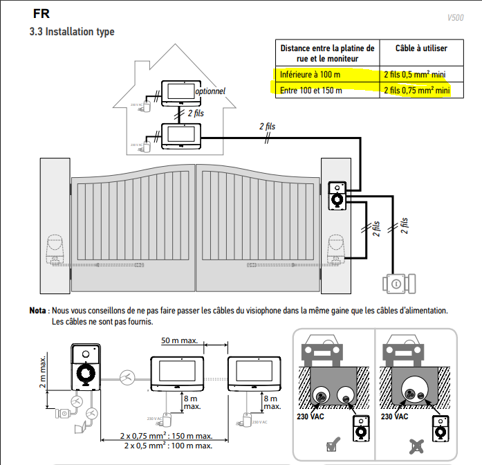

          &lt;div class=&quot;body-bd&quot;&gt;&lt;p&gt;Bonjour,&lt;br /&gt;je viens d&amp;#39;installer un visiophone v500 pro io connect mais je constate une qualité d&amp;#39;image médiocre malgré le respect des sections des files de connexion et la mise en place de gaines différentes entre courant faible et courant fort ...&lt;br /&gt;Avez vous des solutions?&lt;/p&gt;&lt;p&gt;Merci,&lt;/p&gt;&lt;/div&gt;
          &lt;div class=&quot;body-bd&quot;&gt;&lt;p&gt;Bonsoir Chris&lt;br /&gt;Si vous n&amp;#39;avez pas respecté les sections des fils recommandés en fonction des distances vous avez automatiquement une image dégradée car le son et l&amp;#39;image sont multiplexés sur deux fils.&lt;/p&gt;&lt;p&gt;En général se problème est du à l&amp;#39;utilisation de fil de téléphone ou de fils type réseau internet.&lt;/p&gt;&lt;p&gt;Pour savoir si c&amp;#39;est un problème du moniteur il suffit de démonter la platine de rue et la connecter sur la platine intérieure avec des fils courts.&lt;/p&gt;&lt;/div&gt;
          &lt;div class=&quot;body-bd&quot;&gt;&lt;p&gt;Ça c&amp;#39;est l&amp;#39;installation actuelle.&lt;br /&gt;L&amp;#39;image est parasité.&lt;/p&gt;&lt;p&gt;Maintenant démonté la platine de rue et branché la avec des fils court sur la platine intérieure et mettez une photo pour voir la différence.&lt;/p&gt;&lt;/div&gt;
          &lt;div class=&quot;body-bd&quot;&gt;&lt;p&gt;Bonjour Geoffrey.&lt;/p&gt;&lt;p&gt;Il n&amp;#39;y a qu&amp;#39;un test a faire pour savoir si le problème vient du matériel.&lt;/p&gt;&lt;p&gt;Démonter la platine de rue et connectez la sur la platine intérieure avec des fils courts.&lt;/p&gt;&lt;p&gt;Si le problème disparait, c&amp;#39;est qu&amp;#39;il y a une anomalie sur la liaison avec la rue.&lt;/p&gt;&lt;/div&gt;
