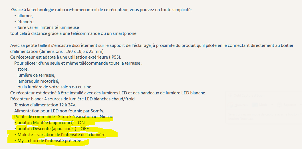

          &lt;div class=&quot;body-bd&quot;&gt;&lt;p&gt;Vous allumée avec un appuie bref sur la touche UP. A partir de là la mollette est activé pour gérer la variation, et la touche My permet de mémoriser le réglage.&lt;/p&gt;&lt;p&gt;Quand vous appuyez sur la touche My directement vous obtenez le réglage mémorisé et vous ne pouvez pas le modifier.&lt;/p&gt;&lt;/div&gt;

          &lt;div class=&quot;body-bd&quot;&gt;&lt;p&gt;Bonjour Jacques&lt;br /&gt;Utilisez vous bien les fonctions comme elles sont prévues ?&lt;/p&gt;&lt;/div&gt;
