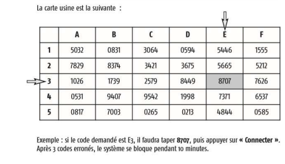

          &lt;div class=&quot;body-bd&quot;&gt;&lt;p&gt;Bonjour&lt;/p&gt;&lt;p&gt;Attention, après reset du module IP ou de la centrale, il faut utiliser la carte de codes d&amp;#39;authentification usine.&lt;br /&gt;De plus, si vous modifier la carte il faut faire une &amp;quot;mise à jour serveur&amp;quot;. (après connexion en mode utilisateur).&lt;/p&gt;&lt;/div&gt;

          &lt;div class=&quot;body-bd&quot;&gt;&lt;p&gt;Bonjour,&lt;/p&gt;&lt;p&gt;J&amp;#39;ai une alarme io protexial depuis des années qui fonctionnait très bien pour configurer des nouveaux équipement via la connexion IP avec mot de passe + code de la matrice qui avait été initialisée. Depuis un certain temps, cela ne fonctionne: le message est code erroné. Je ne comprends ce qu&amp;#39;il s&amp;#39;est passé.&lt;br /&gt;Je souhaite juste pouvoir renouveler un nouveau mot de passe utilisateur 1 et installateur, et générer un nouvelle matrice de codes. D&amp;#39;après le forum que j&amp;#39;ai parcouru j&amp;#39;ai fait les actions suivantes appuyer sur le prog de la central pour réinitialiser, idem sur IO et je n&amp;#39;arrive toujours pas à me connecter. J&amp;#39;ai bien réussi à modifier le code avec le boitier de contrôle et quand j&amp;#39;essaye de me reconnecter sur mon pc avec la matrice par défaut, cela ne fonctionne toujours pas.&lt;br /&gt;Je souhaite évidemment conservé toutes les configurations que j&amp;#39;ai effectué. Je n&amp;#39;ai pas non le nom de sous domaine que je ne connais.  Si vous pouvez m&amp;#39;aider ce serait top ! Merci beaucoup.&lt;/p&gt;&lt;p&gt;Merci,&lt;/p&gt;&lt;/div&gt;

          &lt;div class=&quot;body-bd&quot;&gt;&lt;p&gt;Bonjour, &lt;/p&gt;&lt;p&gt;Merci pour votre retour.&lt;br /&gt;Mais comme indiqué dans mon message j&amp;#39;ai déjà appliquer le reset du prog. sur la centrale IO et après j&amp;#39;ai fais aussi le reset du module IO. Malgré la reprogrammation des codes 1111 et 2222 je n&amp;#39;arrive pas toujours pas à me connecter avec les codes par défaut (Code erroné (0x0B00)). Je peux ré essayer la procédure..&lt;/p&gt;&lt;/div&gt;

          &lt;div class=&quot;body-bd&quot;&gt;&lt;p&gt;Bonjour&lt;/p&gt;&lt;p&gt;Si vous avez perdu les codes, on ne peut rien faire d&amp;#39;autre que de vous demander de réinitialiser la centrale et donc de repartir avec les codes usine 1111 et 2222 et la carte de codes d&amp;#39;authentification par défaut.&lt;br /&gt;Il faudra réenregistrer les différents éléments.&lt;/p&gt;&lt;p&gt;Bonne journée.&lt;/p&gt;&lt;/div&gt;
