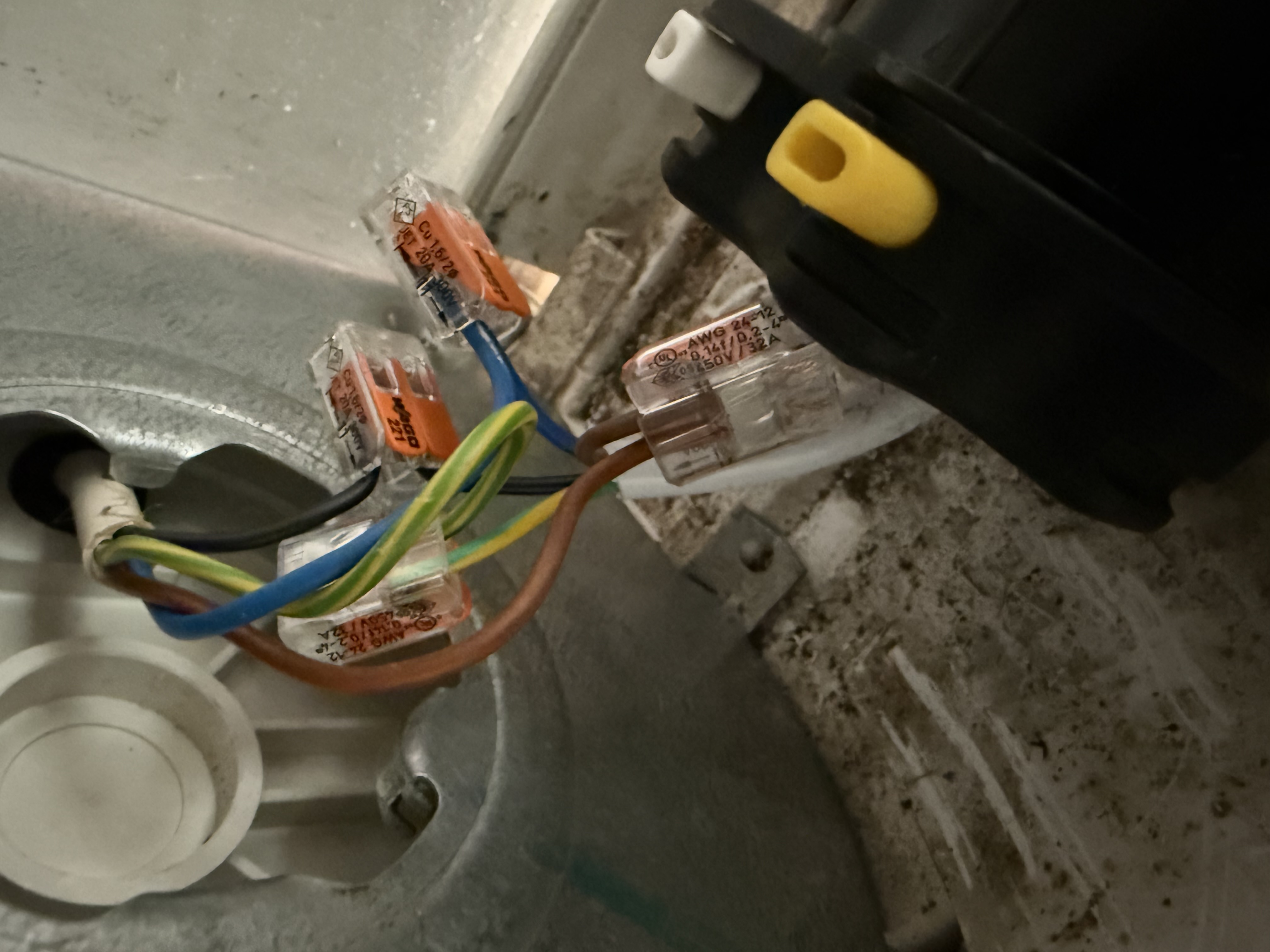

          &lt;div class=&quot;body-bd&quot;&gt;&lt;p&gt;Ci-joint une photo. Le câble du précédent moteur étant coincé dans le mur, je n’ai pas pu utiliser celui du moteur neuf. À cet endroit il y a bien du courant, et d’ailleurs l’ancien moteur tourne si je le branche de la même manière.&lt;/p&gt;&lt;/div&gt;

          &lt;div class=&quot;body-bd&quot;&gt;&lt;p&gt;Bonjour Vincent&lt;/p&gt;&lt;p&gt;Vous êtes sûr qu&amp;#39;il y a du courant ? Vous n&amp;#39;avez pas un disjoncteur qui serait tombé ?&lt;/p&gt;&lt;p&gt;Comment est branché le moteur ? Photos.&lt;/p&gt;&lt;/div&gt;
