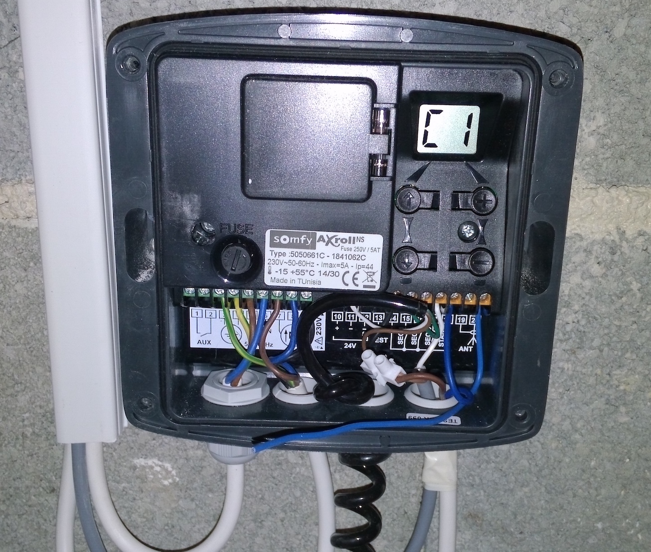

          &lt;div class=&quot;body-bd&quot;&gt;&lt;p&gt;Bonjour Kalen,&lt;/p&gt;&lt;p&gt;Ce système ne prend en charge que les barres palpeuses filaires résistives ayant une résistance comprise entre 4 et 12 kΩ.&lt;/p&gt;&lt;p&gt;La seule solution est de remplacer cette barre palpeuse défectueuse par une équivalente disponible sur le marché.&lt;/p&gt;&lt;p&gt;Bonne journée,&lt;/p&gt;&lt;/div&gt;

          &lt;div class=&quot;body-bd&quot;&gt;&lt;p&gt;Bonjour Quentin,&lt;br /&gt;Le volet est piloté par un boitier Somfy AXROLL type 5050661C comme sur la photo en pj.&lt;br /&gt;Bonne journée&lt;/p&gt;&lt;/div&gt;

          &lt;div class=&quot;body-bd&quot;&gt;&lt;p&gt;Bonjour,&lt;br /&gt;Depuis hier j&amp;#39;ai ce même problème de volet qui stoppe environ 30cm avant de toucher le sol et remonte.&lt;br /&gt;J&amp;#39;ai désactivé la barre palpeuse (résitif, pas optique) ce qui a réglé le problème mais j&amp;#39;ai plus de sécurité.&lt;br /&gt;je précise que j&amp;#39;ai nettoyé les rails, il n&amp;#39;y avait aucun obstacle.&lt;br /&gt;Est-ce que quelqu&amp;#39;un sait (la déjà fait) comment tester la barre? et comment la remplacer? si possible un tuto avec video&lt;br /&gt;Merci&lt;/p&gt;&lt;/div&gt;
