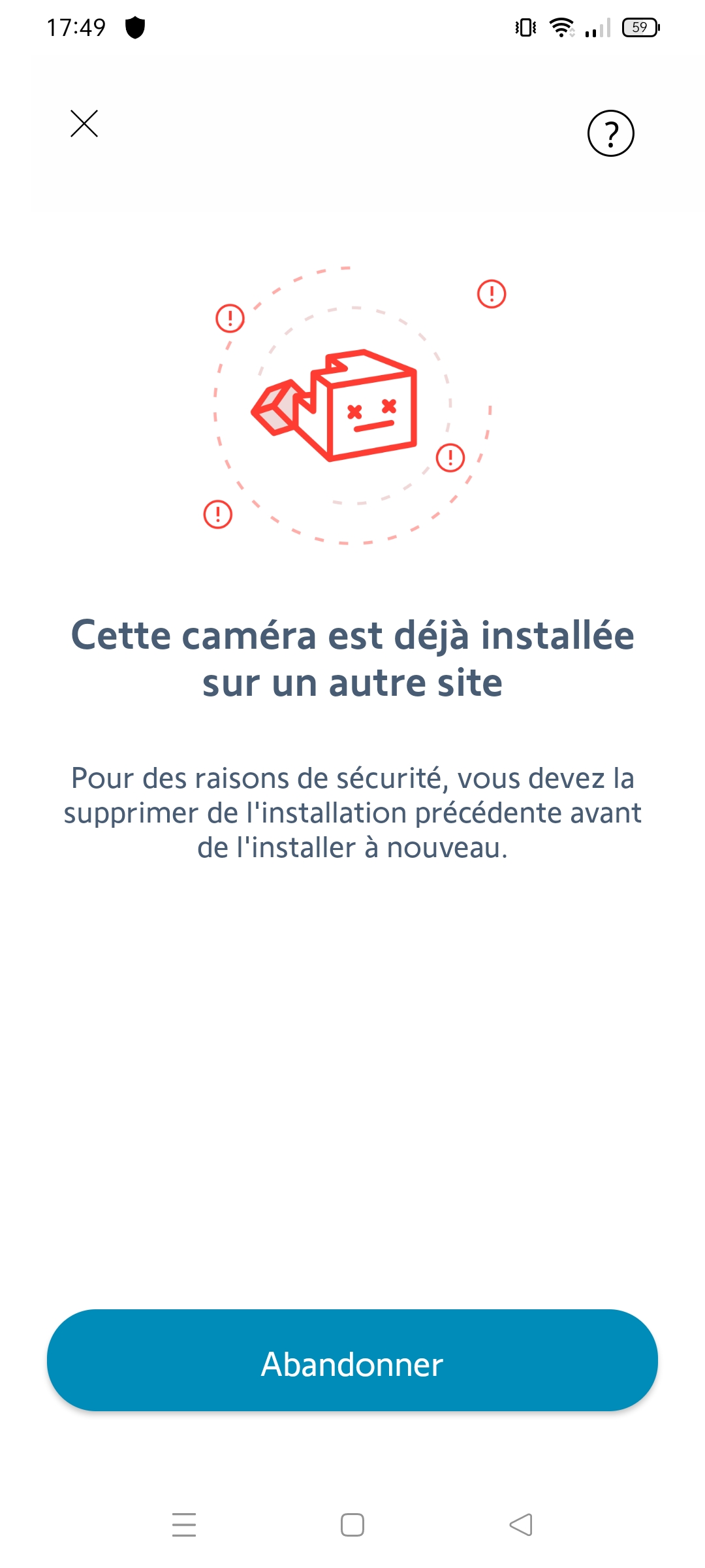

          &lt;div class=&quot;body-bd&quot;&gt;&lt;p&gt;Bonjour Claude,&lt;/p&gt;&lt;p&gt;Le nécessaire  a été effectué, vous pouvez installer votre caméra.&lt;/p&gt;&lt;p&gt;Bonne journée.&lt;/p&gt;&lt;/div&gt;

          &lt;div class=&quot;body-bd&quot;&gt;&lt;p&gt;Bonjour,&lt;/p&gt;&lt;p&gt;Ma fille m&amp;#39;a donné sa caméra MyFox Indoor ainsi que son alarme MyFox suite à une évolution de leur propre installation.&lt;br /&gt;Lors de l&amp;#39;installation de la caméra à mon domicile, celle-ci me signale qu&amp;#39;elle est déjà installée sur un autre site (l&amp;#39;alarme de même).&lt;br /&gt;Ma fille ne peut plus désinstaller les appareils de son compte MyFox car ils n&amp;#39;apparaissent plus.&lt;br /&gt;Pouvez-vous effectuer la suppression des appareils sur vos serveurs ?&lt;br /&gt;Adresse MAC de la caméra : 2059A0F54333&lt;br /&gt;Code de l&amp;#39;alarme : BU0111004D6B&lt;/p&gt;&lt;p&gt;Merci,&lt;br /&gt;Bonne journée..&lt;/p&gt;&lt;/div&gt;
&lt;p&gt;&lt;br&gt;&lt;/p&gt;
&lt;p&gt;Pouvez vous me communiquer le N° MAC de votre caméra.&lt;/p&gt;
&lt;p&gt;&lt;a href=&quot;https://forum.somfy.fr/questions/2124163-faq-somfy-protect-trouver-adresse-mac-equipement-alarme&quot;&gt;N° MAC&lt;/a&gt;&lt;/p&gt;

          &lt;div class=&quot;body-bd&quot;&gt;&lt;p&gt;Bonjour,&lt;br /&gt;J&amp;#39;essaie d&amp;#39;installer ma caméra anciennement installée sur mon installation Myfox sur mon installation Somfy.&lt;br /&gt;Or, l&amp;#39;application Somfy me dit que la caméra est déjà installée ailleurs et que je dois d&amp;#39;abord la désinstaller.&lt;br /&gt;Or je n&amp;#39;ai plus d&amp;#39;accès qu&amp;#39;à l&amp;#39;application Homecontrol de myfox et on ne peut pas désinstaller ma caméra depuis ça.&lt;br /&gt;Comment faire ?&lt;br /&gt;Merci.&lt;/p&gt;&lt;/div&gt;

          &lt;div class=&quot;body-bd&quot;&gt;&lt;p&gt;Bonjour Marcel,&lt;/p&gt;&lt;p&gt;Il faudrait redémarrer votre box internet, ensuite faire un changement de réseau wifi du link en reprenant le même réseau.&lt;/p&gt;&lt;p&gt;Bonne journée.&lt;/p&gt;&lt;/div&gt;

          &lt;div class=&quot;body-bd&quot;&gt;&lt;p&gt;Bonjour,&lt;/p&gt;&lt;p&gt;Merci Morgan pour votre réponse.&lt;br /&gt;L&amp;#39;ensemble du matériel a été supprimé du compte de ma fille. L&amp;#39;installation de la caméra MyFox et du link MyFox (n° BU0111004D6B) se sont bien passées. Cependant, il m&amp;#39;est impossible de connecter la sirène intérieure (n° BU4005004D10) et la sirène extérieure (n° BU4008002530) au système.&lt;br /&gt;Au moment de l&amp;#39;ajout de la sirène intérieure ou la sirène extérieure, l&amp;#39;application Somfy Protect reste sur la page d&amp;#39;installation des piles même après la mise en place des piles (les piles sont neuves et ont été testées). Au bout d&amp;#39;un certain temps, l&amp;#39;application affiche un échec d&amp;#39;installation.&lt;br /&gt;Il semblerait que le link ne reconnaisse plus les deux sirènes.&lt;br /&gt;Y-a-t-il une initialisation à effectuer au niveau des sirènes ? Si oui, quelle est la procédure.&lt;br /&gt;Pouvez-vous ajouter ces deux sirènes à mon compte ?&lt;br /&gt;Y-a-t-il un problème de compatibilité entre le link et les sirènes ? Quelle est la procédure dans ce cas ?&lt;/p&gt;&lt;p&gt;Merci d&amp;#39;avance pour vos réponses.&lt;br /&gt;Bonne journée.&lt;/p&gt;&lt;/div&gt;

          &lt;div class=&quot;body-bd&quot;&gt;&lt;p&gt;Bonjour Marcel,&lt;/p&gt;&lt;p&gt;Le link et la caméra sont bien sur un compte qui ne vous appartient pas, vous devrez contacter l&amp;#39;ancien propriétaire pour qu&amp;#39;il supprime le Link/la caméra depuis son compte Somfy Protect. Seulement lui pourra effectuer cette manipulation. &lt;/p&gt;&lt;p&gt;Bonne journée.&lt;/p&gt;&lt;/div&gt;
