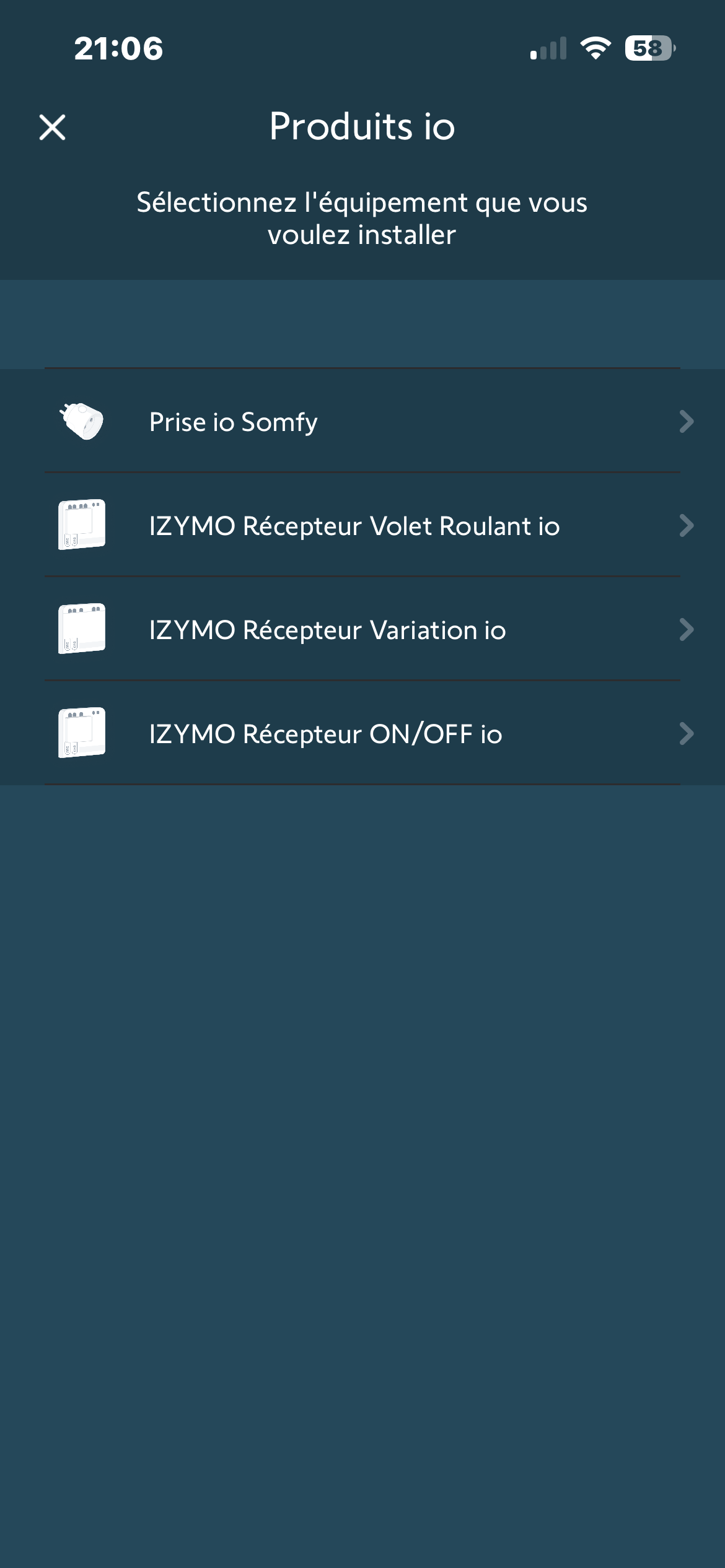

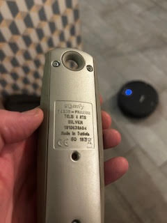

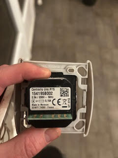

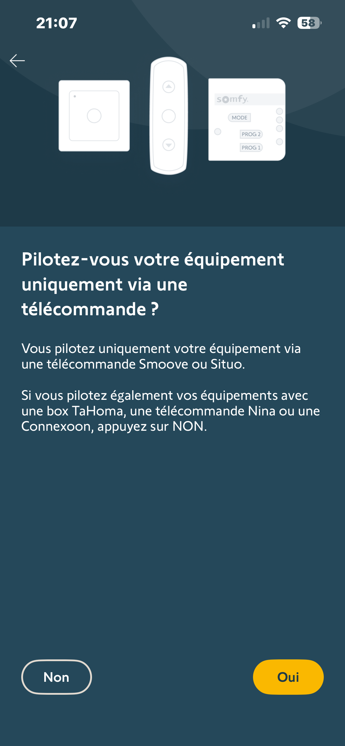

          &lt;div class=&quot;body-bd&quot;&gt;&lt;p&gt;Je l&amp;#39;ai fait directement sur les récepteurs&lt;br /&gt;je vois bien qu&amp;#39;il se passe quelque chose.&lt;br /&gt;Dans l&amp;#39;appli, ca change d&amp;#39;état ( de recherche des équipements à test de l&amp;#39;appairage) et au meme moment j&amp;#39;ai le recepteur qui s&amp;#39;eteint.&lt;br /&gt;mais lorsque je passe sur la phase des tests, il n&amp;#39;y a aucun mouvement.&lt;br /&gt;merci de votre aide&lt;/p&gt;&lt;/div&gt;

          &lt;div class=&quot;body-bd&quot;&gt;&lt;p&gt;Bonjour Damien,&lt;/p&gt;&lt;p&gt;Si vous avez des récepteurs, il faut faire le prog directement dessus et non sur la Telis.&lt;/p&gt;&lt;p&gt;Bonne journée.&lt;/p&gt;&lt;/div&gt;

          &lt;div class=&quot;body-bd&quot;&gt;&lt;p&gt;Merci Morgan de votre réponse.&lt;br /&gt;Du coup j&amp;#39;avance...&lt;br /&gt;J&amp;#39;ai lancé l&amp;#39;ajout de matériel&lt;br /&gt;J&amp;#39;ai testé la télécommande, lorsque j&amp;#39;appuie sur le bouton &amp;quot;prog&amp;quot;, tous les volets font le mouvement de &amp;quot;va et vient&amp;quot; et la lumière du bouton prog sur les récepteurs passe au rouge&lt;br /&gt;La découverte se passe et après lors de la phase de test de l&amp;#39;appairage, les équipements ne réagissent pas.&lt;br /&gt;Pouvez vous m&amp;#39;aider?&lt;br /&gt;Je rappelle la configuration telecommande telis 4 voies et recepteur centralis Uno RTS.&lt;br /&gt;Merci d&amp;#39;avance&lt;/p&gt;&lt;/div&gt;

          &lt;div class=&quot;body-bd&quot;&gt;&lt;p&gt;Bonjour Damien,&lt;/p&gt;&lt;p&gt;La telis est la version précédente de la situo, donc il faut appuyer sur le bouton prog de votre télécommande comme demandé dans l&amp;#39;application.&lt;/p&gt;&lt;p&gt;Bonne journée.&lt;/p&gt;&lt;/div&gt;

          &lt;div class=&quot;body-bd&quot;&gt;&lt;p&gt;Bonjour&lt;br /&gt;J&amp;#39;ai un link advanced pour gerer mon alarme.&lt;br /&gt;Impossible a travers l&amp;#39;application Somefy protect d&amp;#39;ajouter les volets roulants équipés &amp;#39;d&amp;#39;interrupteurs filaire Centralis Uno RTS.&lt;br /&gt;J&amp;#39;ai une télécommande Telis 1 RTS.&lt;br /&gt;Dans l&amp;#39;application, on demande pour un paramétrage via  un point de controle une télécommande Smoove ou situo&lt;br /&gt;Pour info, j&amp;#39;arrive sans probleme a piloter via la box enky de Leroy Merlin.&lt;br /&gt;Est ce que quelqu&amp;#39;un peu me guider pour parametrer ma box? Est ce possible avec le materiel dont je dispose.&lt;br /&gt;Merci de votre aide&lt;/p&gt;&lt;/div&gt;
