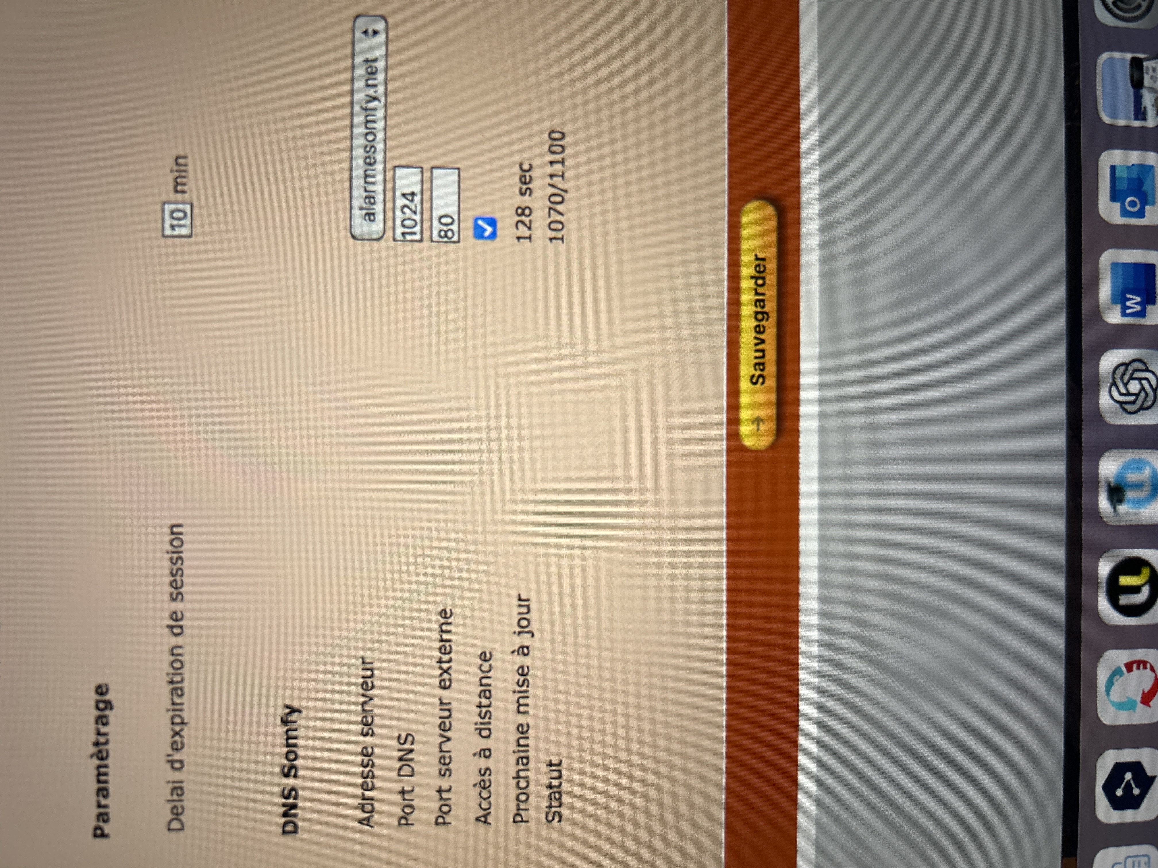

          &lt;div class=&quot;body-bd&quot;&gt;&lt;p&gt;Bonjour,&lt;/p&gt;&lt;p&gt;J&amp;#39;ai racheté un appartement équipé d&amp;#39;une alarme PROTEXIOM START GSM.  Ma livebox5  à bien identifié l&amp;#39;alarme avec une adresse IP. J&amp;#39;ai fais la procédure de remise en configuration usine de la carte interface ordinateur. Le voyant rouge clignote et le voyant alim est vert fixe. J&amp;#39;ai mis une carte GSM classique  voix image.Le voyant rouge clignote et le voyant vert alim est fixe.&lt;br /&gt;J&amp;#39;ai fait la procédure sur &lt;a href=&quot;http://www.alarmsomfy.eu&quot; rel=&quot;nofollow&quot;&gt;http://www.alarmsomfy.eu&lt;/a&gt; et c&amp;#39;est là où cela tourne en boucle quand je clique sur créer mon compte. D&amp;#39;une autre façon quand j&amp;#39;envoi le SMS pour le retour de l&amp;#39;adresse IP, je n&amp;#39;ai pas de retour.&lt;br /&gt;Je suis un peu démuni. pouvez vous m&amp;#39;accompagner et m&amp;#39;aider? Il semblerait qu&amp;#39;il faille supprimer un ancien compte?! Mais il y a peute être aussi autre chose à faire?!&lt;/p&gt;&lt;p&gt;Merci pour votre retour&lt;/p&gt;&lt;/div&gt;
  <title>Réponse de Andrea T.</title>
  <dc:creator>Andrea T.</dc:creator>
          &lt;div class=&quot;body-bd&quot;&gt;&lt;p&gt;Partie 2 des paramètres réseaux.&lt;/p&gt;&lt;/div&gt;

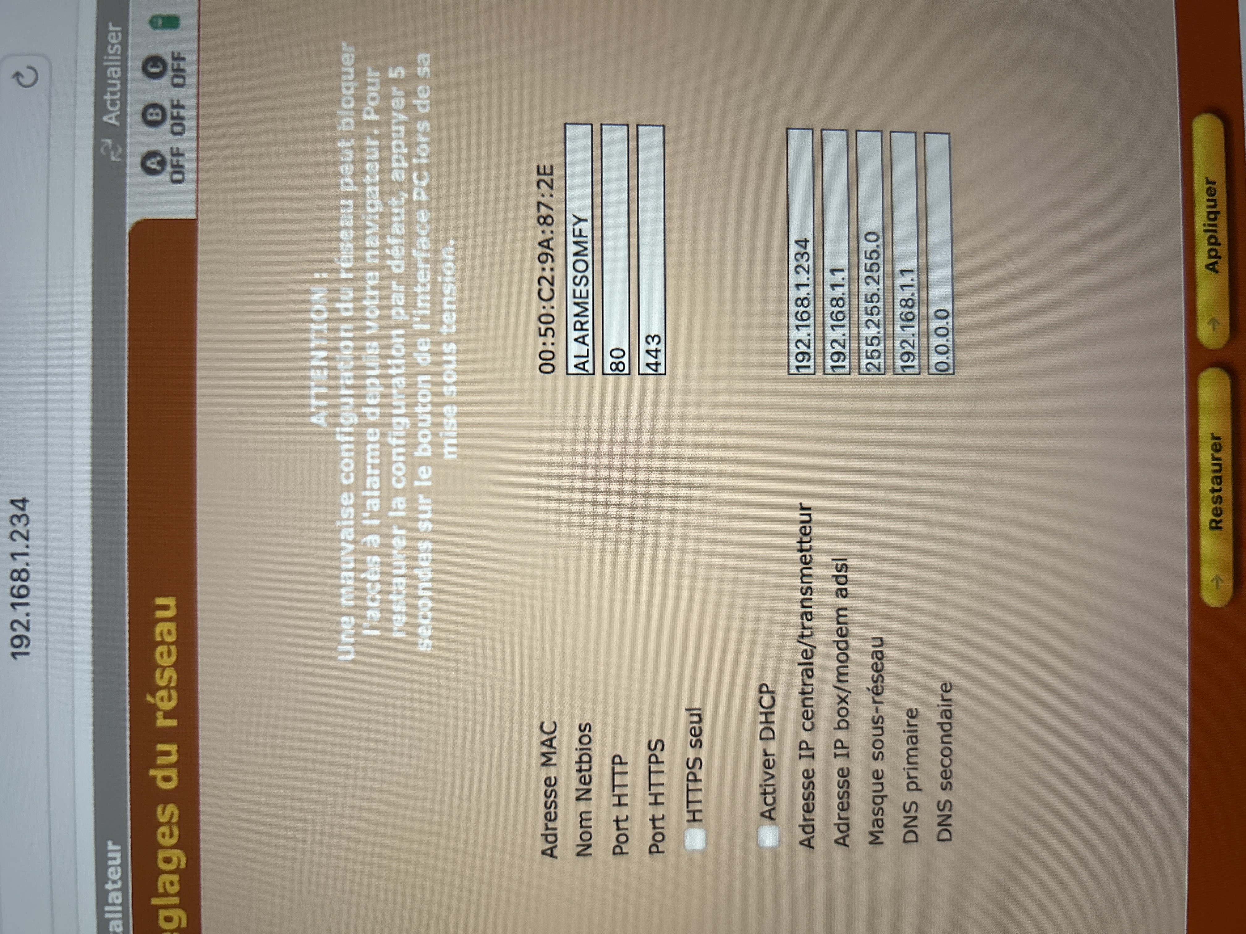

          &lt;div class=&quot;body-bd&quot;&gt;&lt;p&gt;Voici mes réglages réseaux.&lt;/p&gt;&lt;/div&gt;
          &lt;div class=&quot;body-bd&quot;&gt;&lt;p&gt;Ça n&amp;#39;a rien a voir Andrea.&lt;br /&gt;L&amp;#39;alarme doit renvoyer au serveur Somfy les informations de son adresse IP public.&lt;/p&gt;&lt;p&gt;Si elle ne l&amp;#39;envoie pas c&amp;#39;est qu&amp;#39;il y a un problème.&lt;/p&gt;&lt;p&gt;Poster la copie des écrans de paramétrage réseau de l&amp;#39;alarme &lt;br /&gt;Dans la zone DNS regarder s&amp;#39;il n&amp;#39;y a pas des caractères spéciaux qui modifie le nom du serveur.&lt;/p&gt;&lt;/div&gt;
