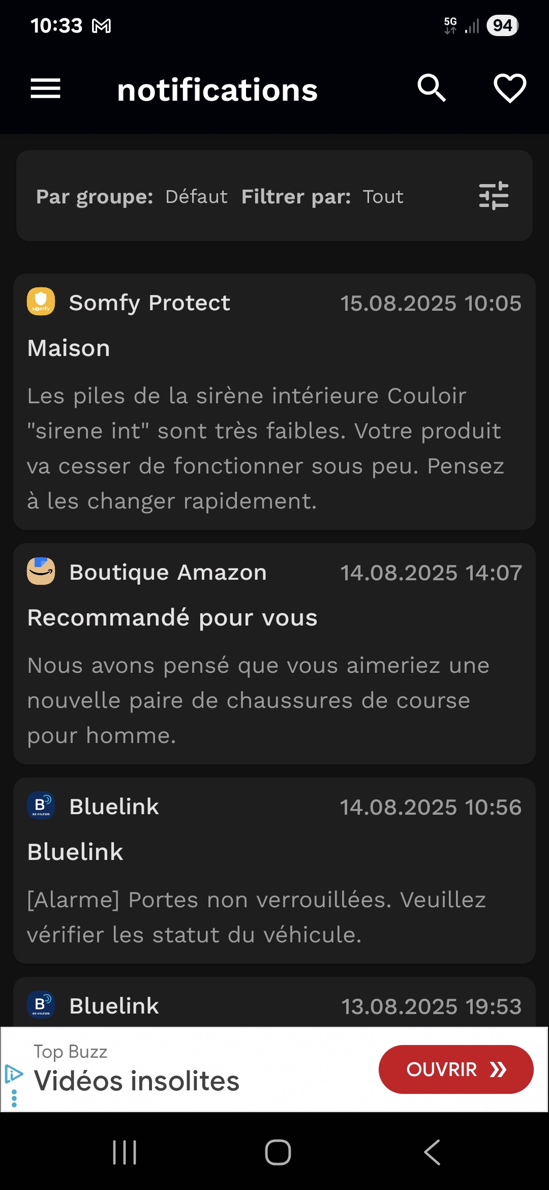

          &lt;div class=&quot;body-bd&quot;&gt;&lt;p&gt;Bonjour,&lt;/p&gt;&lt;p&gt;J’ai le message « changez les piles » de ma sirène intérieure somfy qui ne disparaît pas alors que je viens de changer les piles. Savez vous ce que je peux faire ? Cdt &lt;/p&gt;&lt;p&gt;Merci,&lt;/p&gt;&lt;/div&gt;

          &lt;div class=&quot;body-bd&quot;&gt;&lt;p&gt;Bonjour&lt;br /&gt;J’ai exactement le même problème et rien n’y fait le message revient de temps en temps! &lt;br /&gt;Ça m’a quand meme coûté des piles neuves pour rien pour confirmer :))&lt;br /&gt;Bonne journee &lt;br /&gt;Damien&lt;/p&gt;&lt;/div&gt;

          &lt;div class=&quot;body-bd&quot;&gt;&lt;p&gt;Bonjour&lt;br /&gt;J&amp;#39;ai le meme probleme sur ma Home Alarm j&amp;#39;ai essayé les solutions proposées mais sans succès.&lt;br /&gt;J&amp;#39;espere qu&amp;#39;il n&amp;#39;y aura pas d&amp;#39;impact en cas d&amp;#39;infraction.&lt;/p&gt;&lt;/div&gt;
