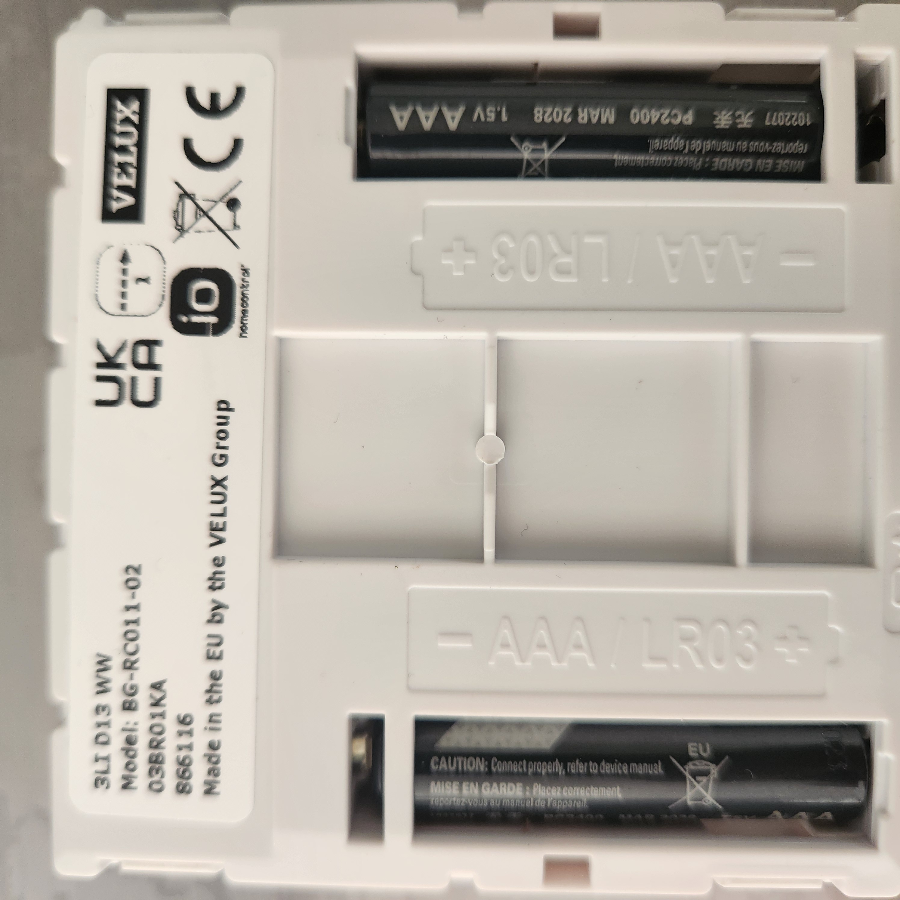

          &lt;div class=&quot;body-bd&quot;&gt;&lt;p&gt;Bonjour, j&amp;#39;ai également les télécommandes 3LI D13 WW Model BG-RC011-02  03BR01KA 866116 , et je ne vois pas comment faire... Merci pour votre aide.&lt;br /&gt;Cordialement.&lt;/p&gt;&lt;/div&gt;

          &lt;div class=&quot;body-bd&quot;&gt;&lt;p&gt;Bonjour Vincent,&lt;br /&gt;En effet lorsque vous supprimez un moteur Io, il est impossible de l’appairer de nouveau sans effectuer une remise à zéro du moteur car il a une clé de sécurité .&lt;br /&gt;Je vous invite donc à contacter le service technique par téléphone lorsque vous êtes sur place au 0 820 055 055 afin qu&amp;#39;il teste une manipulation avec vous pour récupérer vos équipements.&lt;br /&gt;Bonne journée,&lt;/p&gt;&lt;/div&gt;
