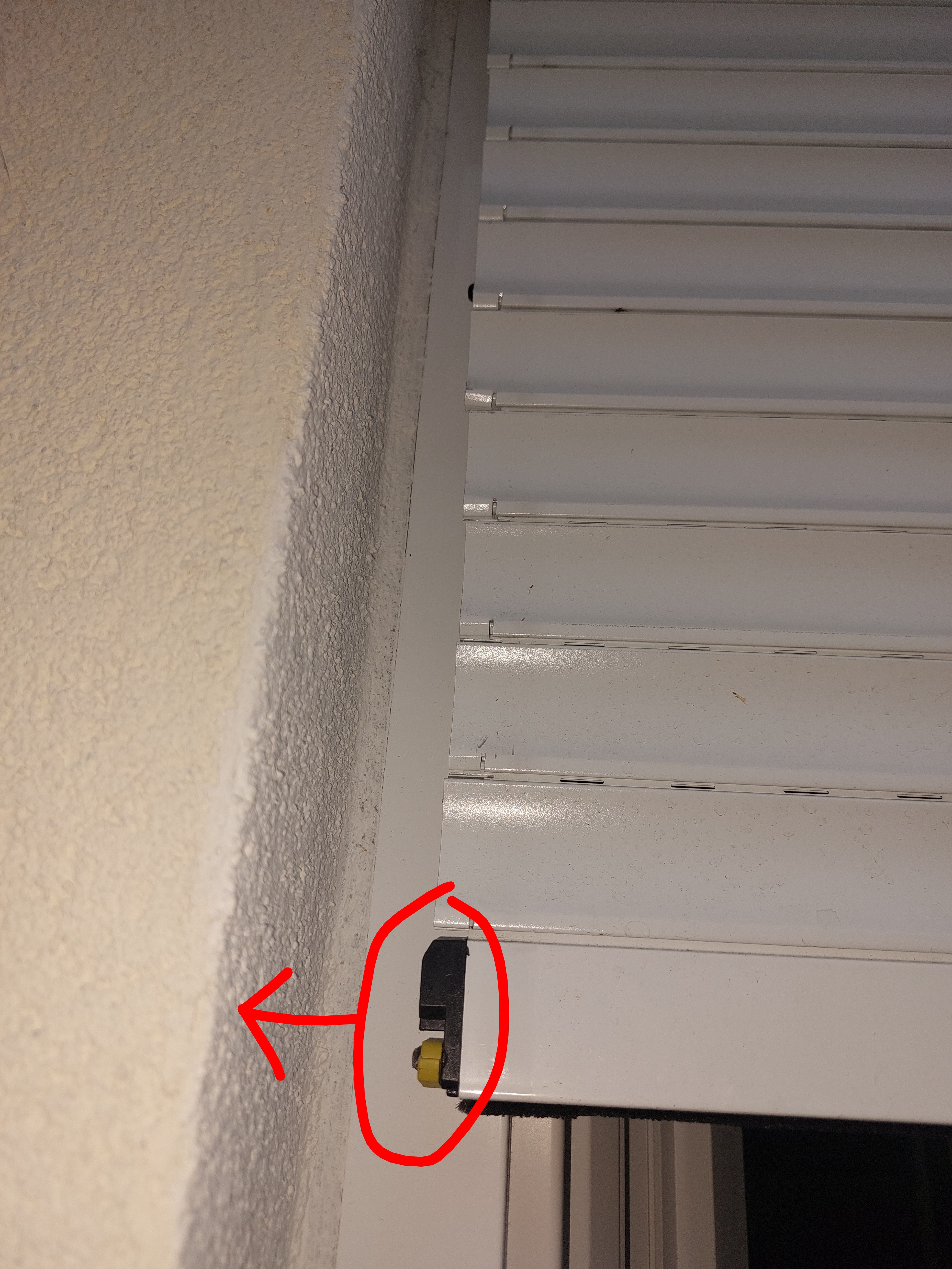

          &lt;div class=&quot;body-bd&quot;&gt;&lt;p&gt;Bonjour&lt;/p&gt;&lt;p&gt;Oui, si vous voyez que la butée échappe le point d&amp;#39;arrêt (sur votre dernière photo).&lt;/p&gt;&lt;p&gt;Bonne journée.&lt;/p&gt;&lt;/div&gt;

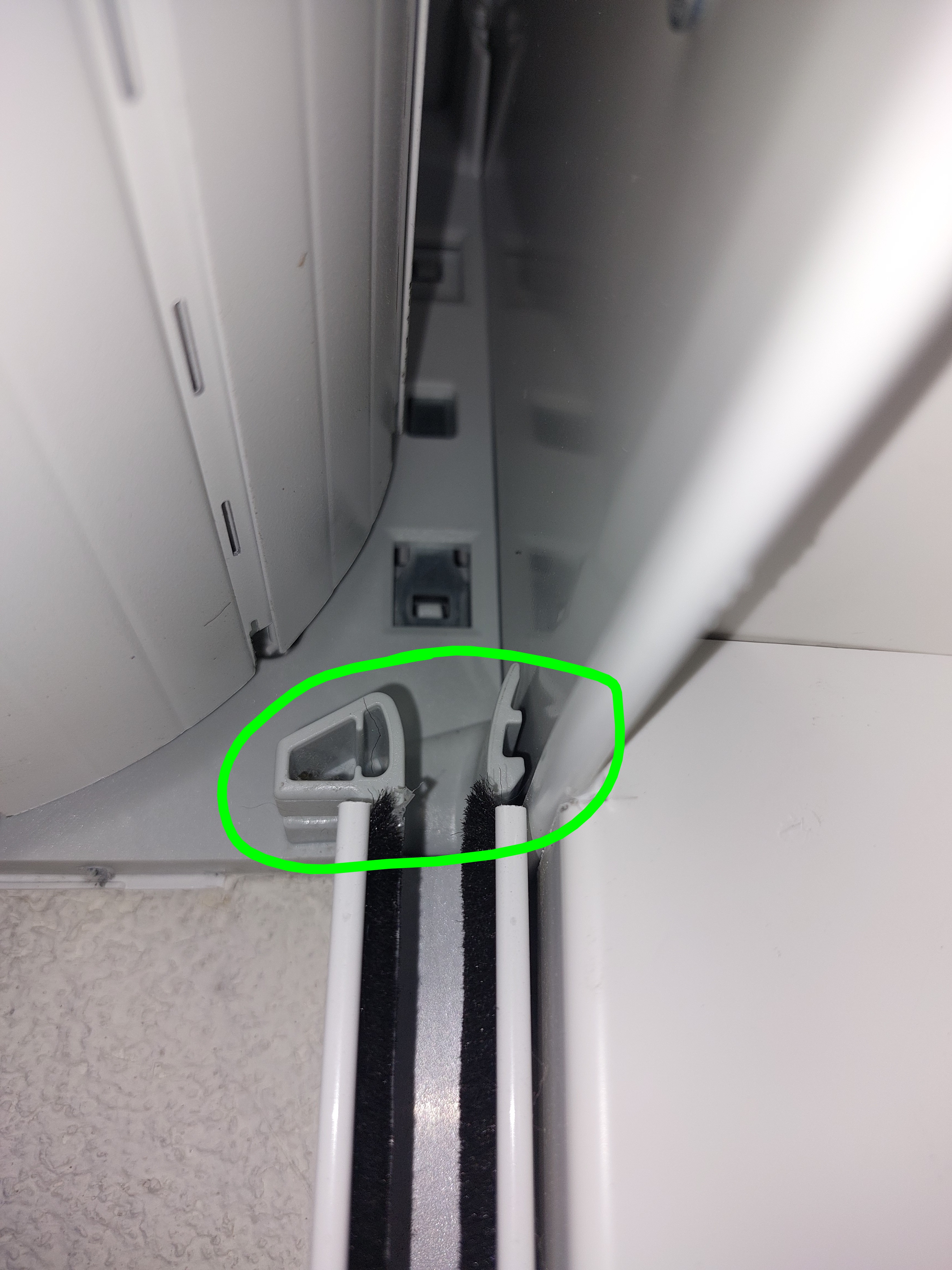

          &lt;div class=&quot;body-bd&quot;&gt;&lt;p&gt;Merci pour votre réponse. Je devrais donc contacter Lapeyre pour leur dire que les butées de la lame finale ne sont pas adaptées ?&lt;/p&gt;&lt;/div&gt;

          &lt;div class=&quot;body-bd&quot;&gt;&lt;p&gt;Bonjour&lt;/p&gt;&lt;p&gt;Je parle des butées introduites de chaque côté de la lame finale. La partie rotative doit être placé à l&amp;#39;horizontale. C&amp;#39;est cette partie qui ne peut pas passer au travers de ce que vous avez envoyé sur la dernière photo.&lt;/p&gt;&lt;/div&gt;

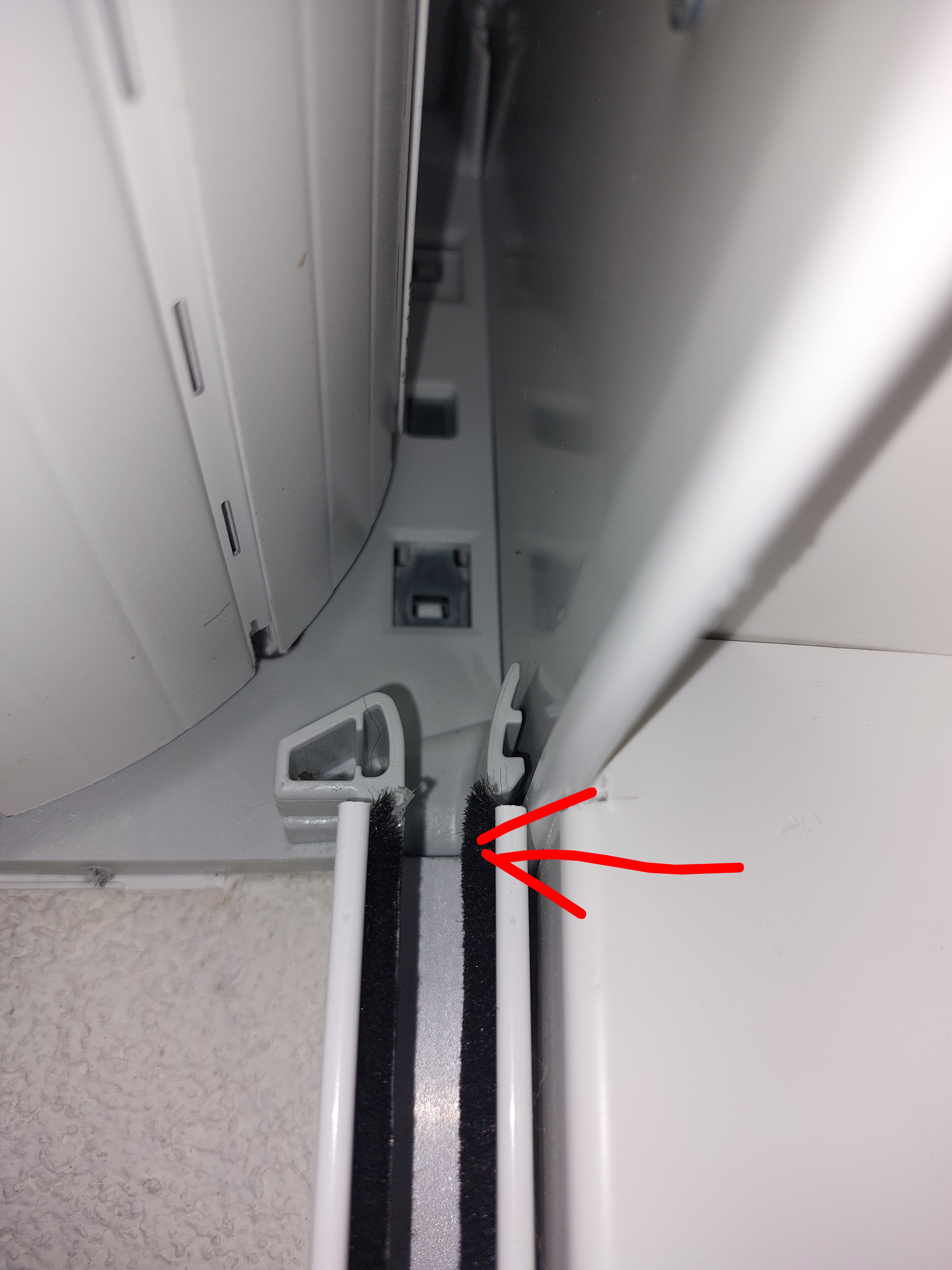

          &lt;div class=&quot;body-bd&quot;&gt;&lt;p&gt;Bonjour, l&amp;#39;ensemble a été commandé chez Lapeyre. Vous voulez parler de ces butées (entouré en vert) ? Que pourriez-vous me recommander de faire? Merci à vous&lt;/p&gt;&lt;/div&gt;

          &lt;div class=&quot;body-bd&quot;&gt;&lt;p&gt;Bonjour, j&amp;#39;ai trouvé ce qui bloque le volet en position haute. Une fois en position haute, la butée (partie jaune et noire sur la photo) s&amp;#39;enfonce sur le côté, dans la partie au dessus du rail, de part et d&amp;#39;autre du volet (voir photo), et reste donc bloqué pour la descente. Pourtant le montage semble correct. Manque-t-il une pièce? Avez-vous déjà eu ce problème? Merci&lt;/p&gt;&lt;/div&gt;

          &lt;div class=&quot;body-bd&quot;&gt;&lt;p&gt;Bonjour&lt;/p&gt;&lt;p&gt;Justement, vous devez pouvoir tourner cette butée de façon verticale pour sortir le tablier des rails. Vous pourrez ainsi regarder si tout est normal en haut de ces rails.&lt;/p&gt;&lt;/div&gt;
