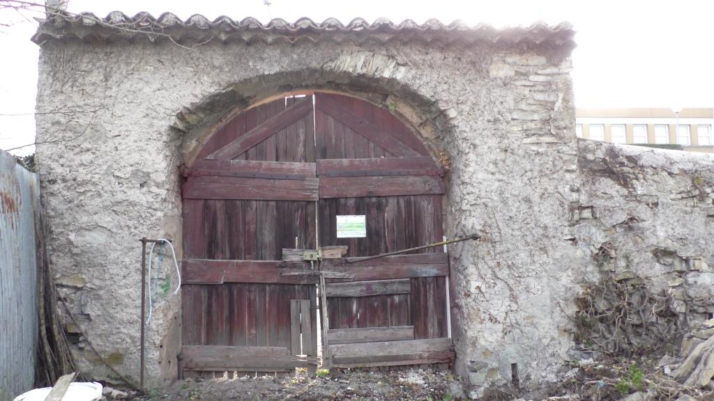

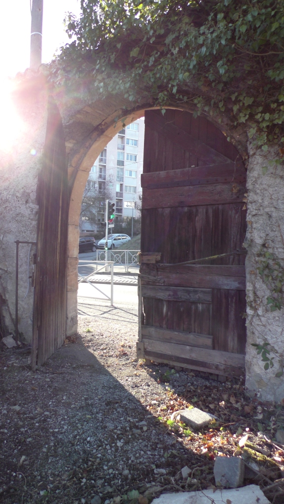

          &lt;div class=&quot;body-bd&quot;&gt;&lt;p&gt;Bonjour,&lt;br /&gt;j&amp;#39;ai un déport de gond de 370 à 400 mm avec portail 2 vantaux intérieurs sous porche qui vont être réalisés en aluminium couleur chêne.&lt;br /&gt;les gonds ne sont pas déplaçables, une feuillure permet l&amp;#39;appui des vantaux.&lt;br /&gt;Je peux tailler dans les piliers pour réduire le déport à 350 mm sans altérer l&amp;#39;esthétique de l&amp;#39;ensemble.&lt;br /&gt;Quel dommage de ne pas trouver chez Somfy une réponse technique adaptée aux déports de gonds de 400 mm.&lt;br /&gt;Plusieurs concurrents ont la réponse mais je souhaiterais synchroniser le portail avec mes équipements existants.&lt;br /&gt;Il semble pourtant qu&amp;#39;une simple modification de bras suffirait pour atteindre ces capacités.&lt;br /&gt;Pourquoi Somfy ne propose pas les bras adaptés ?&lt;br /&gt;A méditer ...&lt;br /&gt;Francis&lt;/p&gt;&lt;/div&gt;
