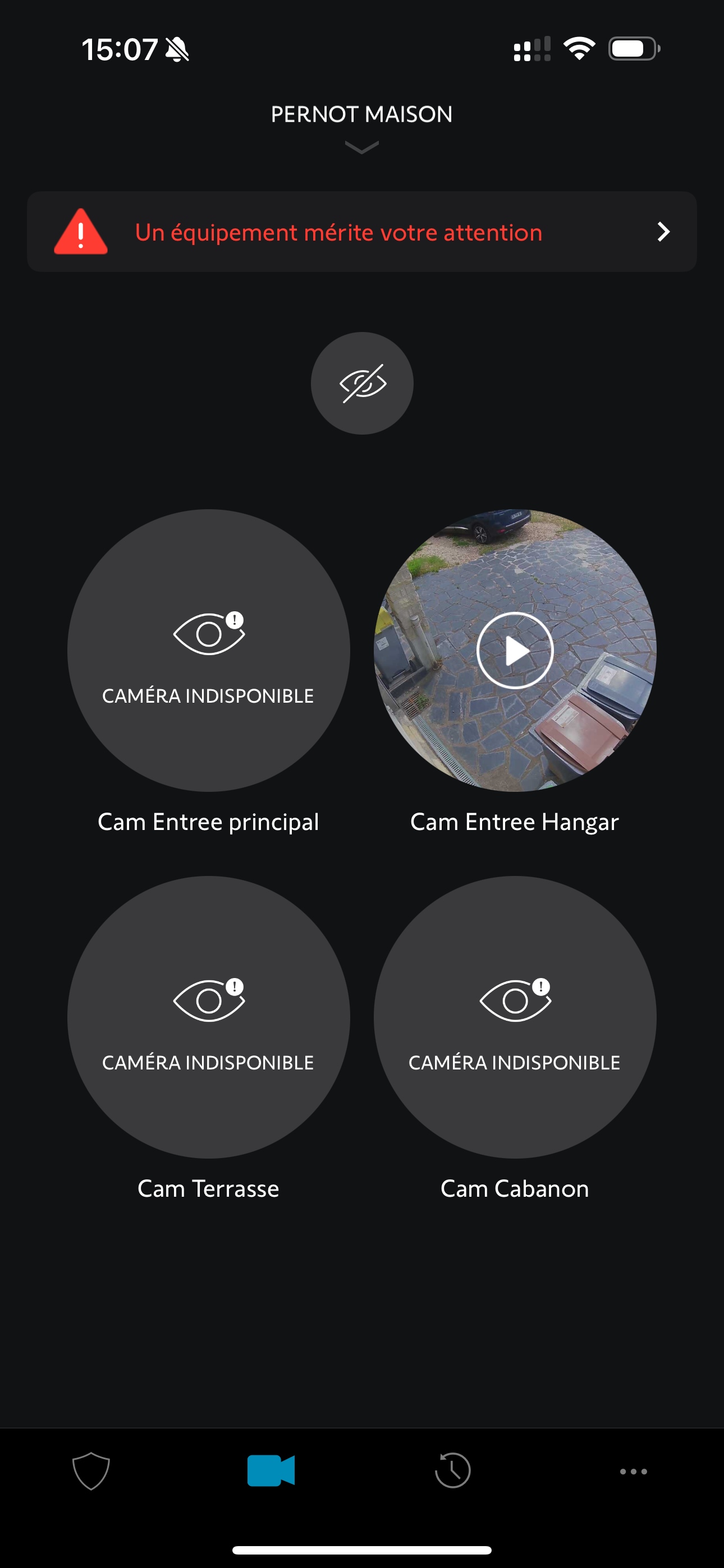

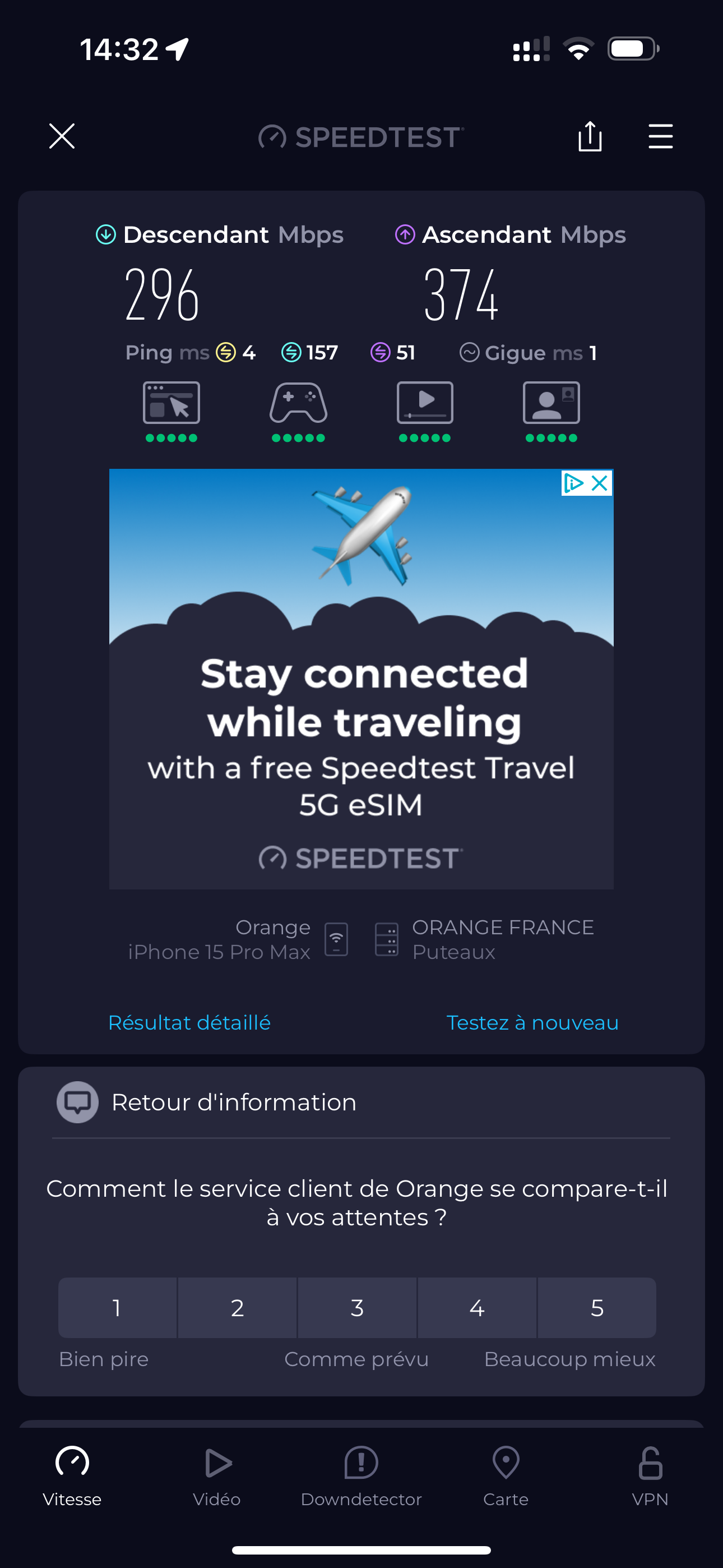

          &lt;div class=&quot;body-bd&quot;&gt;&lt;p&gt;Bonjour,&lt;/p&gt;&lt;p&gt;J’ai un système Somfy Protect, installé par un professionnel, depuis quelques années. Et je fais face à des déconnexions permanentes. Sur les 4 caméras, à ce jour, 3 sont indisponibles. Il arrive que ce soir les 4Je suis obligé de constamment, régulièrement, couper l’alimentation électrique. Donc pour un système de sécurité, ce n’est franchement pas fiable. &lt;br /&gt;Ne pouvez-vous pas modifier votre firmware pour que les caméras, vraisemblablement très sensible niveau wifi, se reconnecte naturellement, en tout cas sans nécessiter de débrancher rebrancher électriquement les cam ?&lt;br /&gt;J’ai un système orbi qui fonctionne parfaitement et qui donne du wifi dans tout l’espace, je joins un speed test à coté d’une des caméras. &lt;/p&gt;&lt;p&gt;Merci,&lt;/p&gt;&lt;/div&gt;

          &lt;div class=&quot;body-bd&quot;&gt;&lt;p&gt;Bonjour Jacky, et merci beaucoup pour votre réponse.&lt;/p&gt;&lt;p&gt;Malheureusement, pour assurer la connectivité de plusieurs caméras dans une maison et jardin, une box seule est insuffisante, d&amp;#39;où le placement d&amp;#39;un système mesh.&lt;/p&gt;&lt;p&gt;Les caméras ne cherchent-elles pas à se reconnecter naturellement ? N&amp;#39;y a-t-il rien de prévu pour que les caméras puissent s&amp;#39;adapter au wifi mesh ?&lt;/p&gt;&lt;/div&gt;

          &lt;div class=&quot;body-bd&quot;&gt;&lt;p&gt;Bonjour Cyril.&lt;/p&gt;&lt;p&gt;Si vous avez un système Orbi, c&amp;#39;est du wifi Mesh.&lt;br /&gt;Les caméras ne supportent pas de passer d&amp;#39;une borne à l&amp;#39;autre.&lt;br /&gt;Il faut paramétrer votre système Orbi pour que chaque caméra reste connectée sur la même borne.&lt;/p&gt;&lt;/div&gt;
