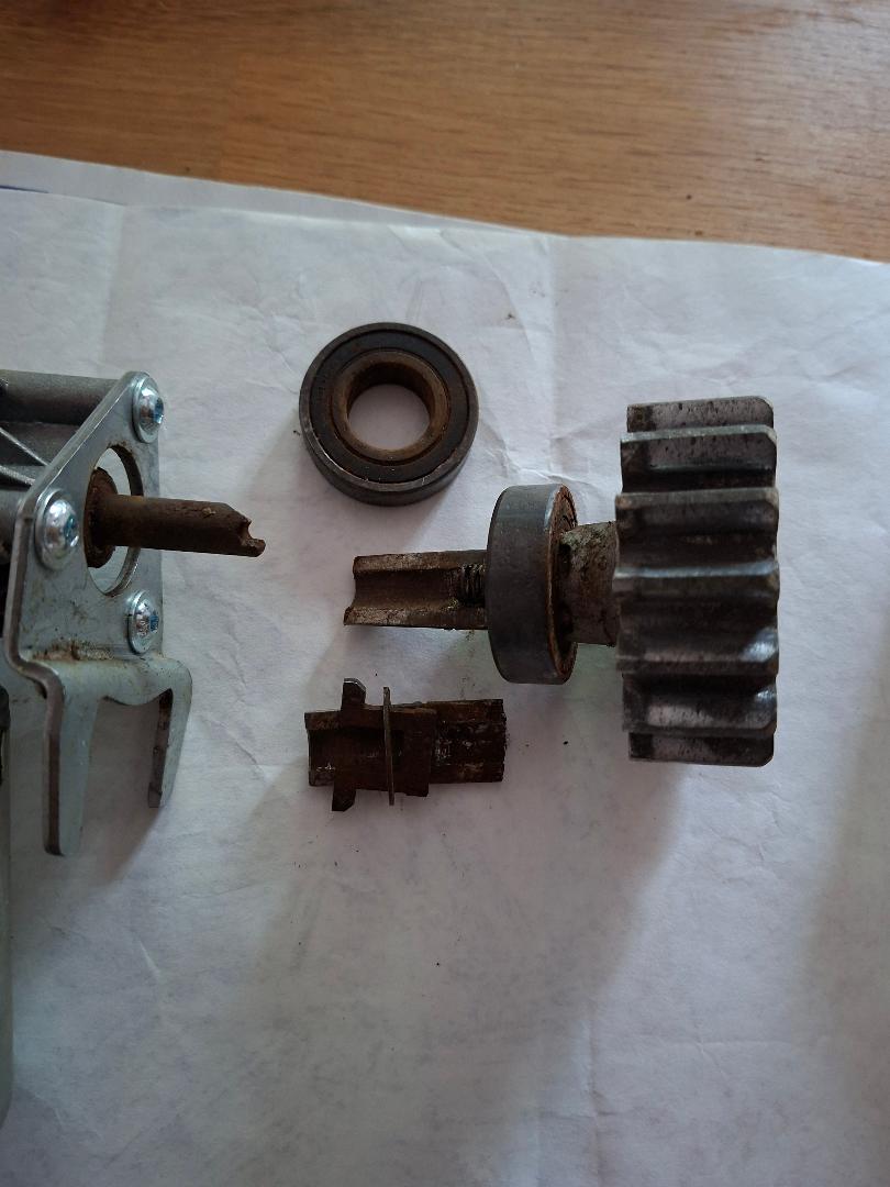

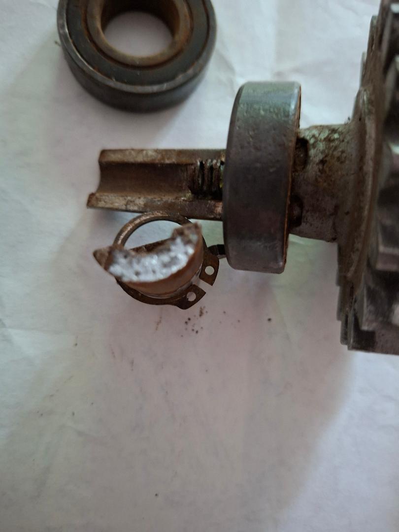

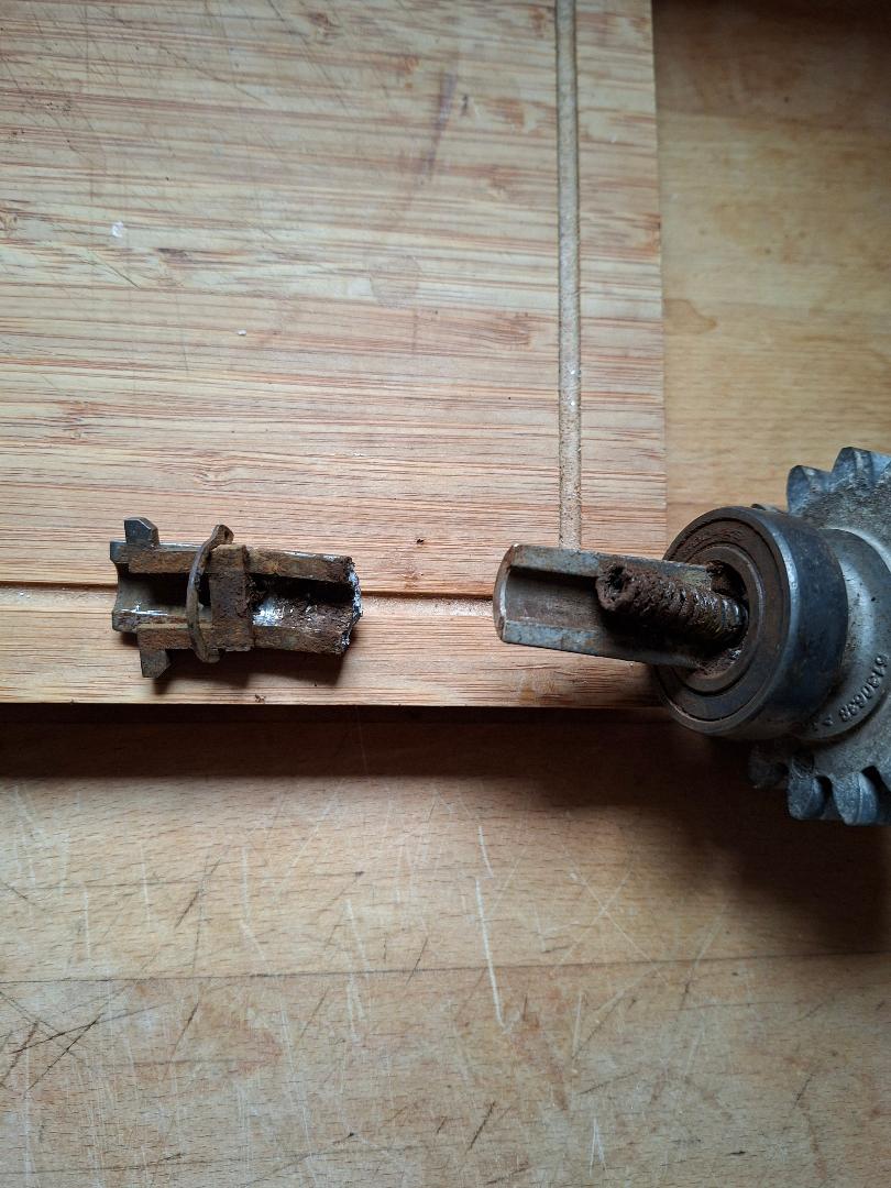

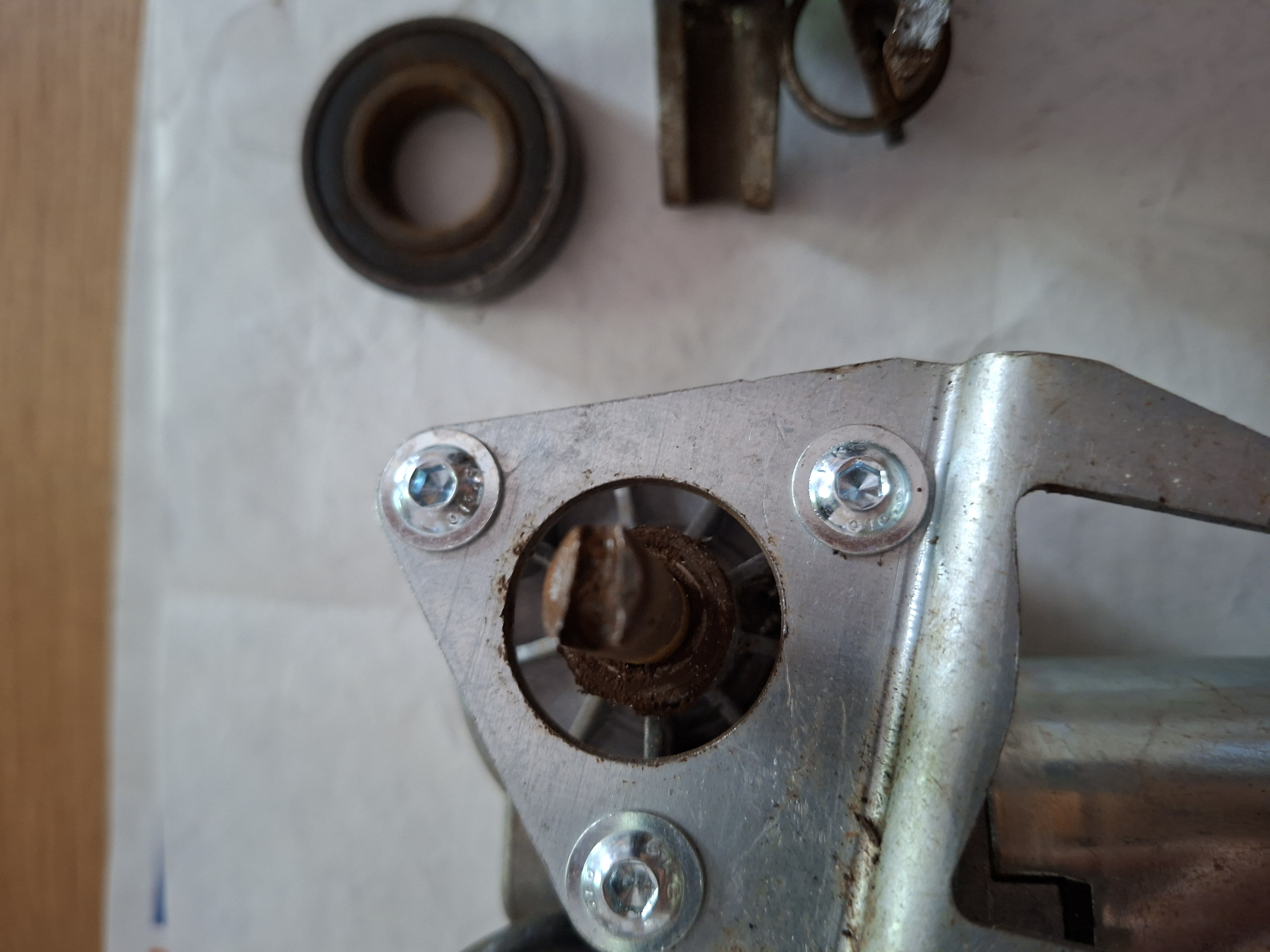

          &lt;div class=&quot;body-bd&quot;&gt;&lt;p&gt;Oui il n&amp;#39;y aura pas d&amp;#39;autre solution que l&amp;#39;échange standard du bloc moteur.&lt;br /&gt;L&amp;#39;eau et les bestioles pénètrent par le bas et les trous de fixation et de passage de câbles.&lt;br /&gt;Sur le nouveau bloc pensez bien à étancher soigneusement au silicone.&lt;/p&gt;&lt;p&gt;Bonne soirée&lt;/p&gt;&lt;/div&gt;

          &lt;div class=&quot;body-bd&quot;&gt;&lt;p&gt;Vu l&amp;#39;état des pièces il semblerait que le moteur soit fréquemment inondé.&lt;br /&gt;Voici ce qu&amp;#39;il vous faut &lt;a href=&quot;https://boutique.somfy.fr/moteur-capot-et-accessoires-pour-slidymoove-600.html&quot; rel=&quot;nofollow&quot;&gt;https://boutique.somfy.fr/moteur-capot-et-accessoires-pou...&lt;/a&gt;&lt;/p&gt;&lt;/div&gt;

          &lt;div class=&quot;body-bd&quot;&gt;&lt;p&gt;Bonjour, &lt;br /&gt;merci pour le lien mais voici les pièces recherchées, en pièces jointes  (4 photos) désolé mais pas très à l&amp;#39;aise pour naviguer sur ce forum!&lt;br /&gt;merci d&amp;#39;avance&lt;/p&gt;&lt;/div&gt;
