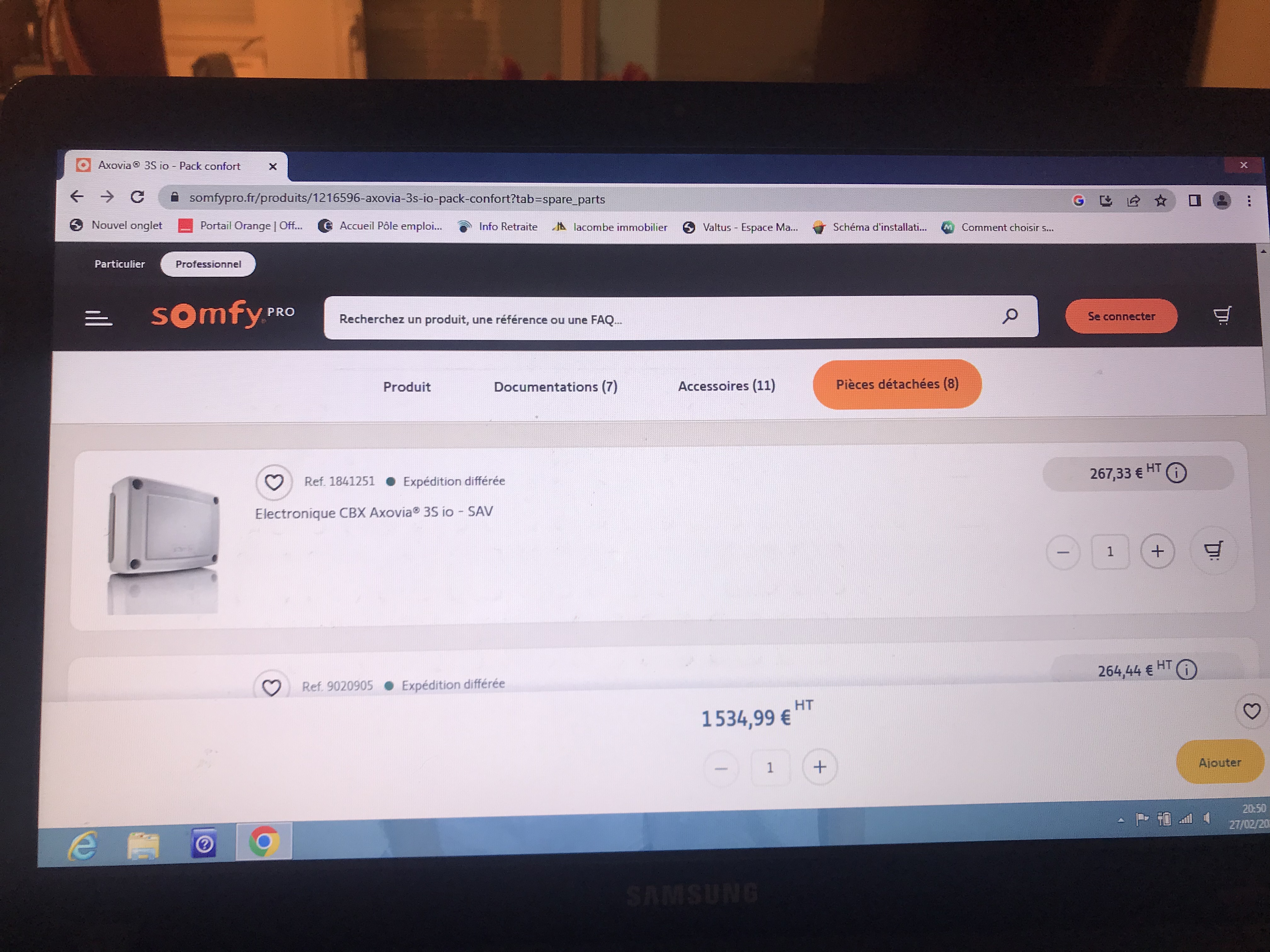

          &lt;div class=&quot;body-bd&quot;&gt;&lt;p&gt;C&amp;#39;est du HT soit 322€ TTC.&lt;br /&gt;La vente chez Somfy Pro est uniquement réservée aux pro agréés Somfy.&lt;br /&gt;Mais vous la trouverez sur d&amp;#39;autres sites.&lt;/p&gt;&lt;/div&gt;

          &lt;div class=&quot;body-bd&quot;&gt;&lt;p&gt;Bonjour,&lt;br /&gt;Merci.&lt;br /&gt;Je n’ai pas la compétence pour trouver la panne de la carte . Donc le déplacement et le réparation sera plus onéreux qu’une box neuve à 268 € chez Somfy.&lt;/p&gt;&lt;/div&gt;

          &lt;div class=&quot;body-bd&quot;&gt;&lt;p&gt;La réf est différente selon la source d&amp;#39;achat.&lt;br /&gt;La box qu&amp;#39;il vous faut est la 3S IO Axovia.&lt;br /&gt;J&amp;#39;insiste bien sur Axovia, c&amp;#39;est la seule pour moteurs à bras.&lt;br /&gt;La 3S IO Ixengo c&amp;#39;est pour les vérins et la Invisio c&amp;#39;est pour les moteurs gonds.&lt;/p&gt;&lt;p&gt;Avant de la changer je vous conseillerais de chercher les causes de la panne, car, une Axovia qui lâche en 6 ans ce n&amp;#39;est pas normal.&lt;/p&gt;&lt;p&gt;Bonne journée&lt;/p&gt;&lt;/div&gt;

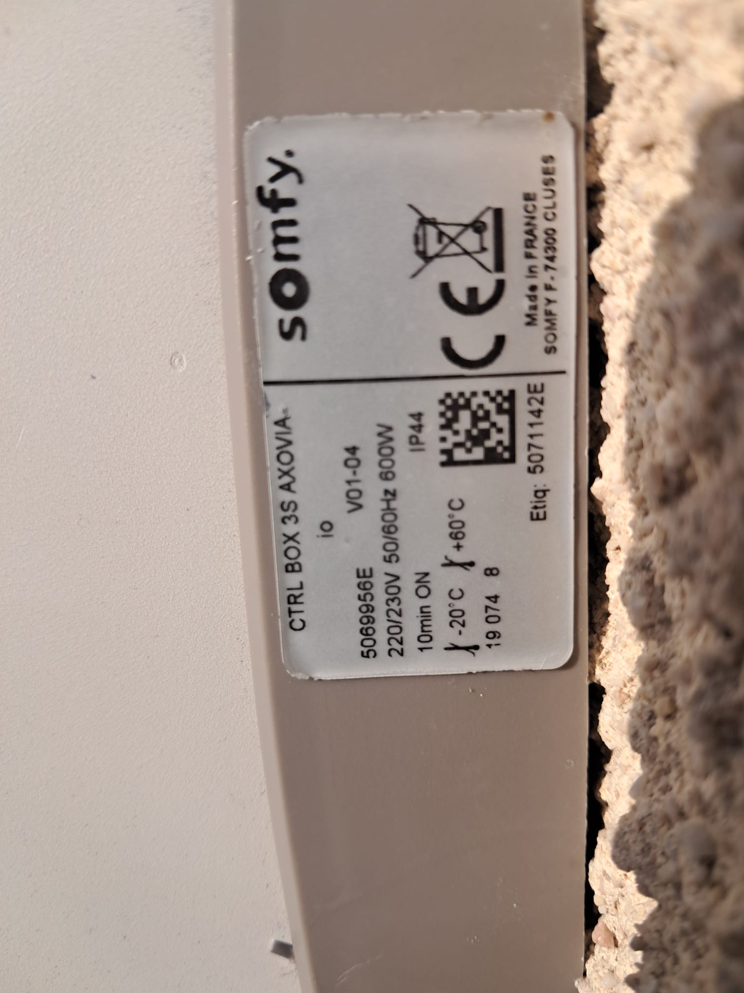

          &lt;div class=&quot;body-bd&quot;&gt;&lt;p&gt;Il n&amp;#39;y a pas de fusible, celui en place est pour l&amp;#39;éclairage.&lt;br /&gt;Si le 230v arrive et que rien ne fonctionne = carte HS.&lt;br /&gt;Vous pouvez tenter un contrôle et réparation ici &lt;a href=&quot;https://forum.somfy.fr/users/6899912&quot; rel=&quot;nofollow&quot;&gt;https://forum.somfy.fr/users/6899912&lt;/a&gt;&lt;br /&gt;Sinon une box neuve.&lt;/p&gt;&lt;p&gt;Bonne journée&lt;/p&gt;&lt;/div&gt;

          &lt;div class=&quot;body-bd&quot;&gt;&lt;p&gt;Bonjour,&lt;/p&gt;&lt;p&gt;Sur le même sujet, portail ne fonctionne plus.&lt;br /&gt;verification du boitier, arrivée 240 V sur la carte opérationnelle, fusible OK, carte électronique visuellement en bonne état des deux côtés mais plus d&amp;#39;affichage sur le panel, pas de 24 Vdc aux bornes  &amp;quot;noires&amp;quot;&lt;br /&gt;Merci de vos conseils&lt;/p&gt;&lt;/div&gt;
