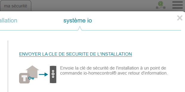

          &lt;div class=&quot;body-bd&quot;&gt;&lt;p&gt;Merci beaucoup Jean-Luc,&lt;br /&gt;Ca fonctionne parfaitement, il ne me reste plus qu&amp;#39;à détecter manuellement mes éléments RTS.&lt;br /&gt;Bonne soirée&lt;/p&gt;&lt;/div&gt;

          &lt;div class=&quot;body-bd&quot;&gt;&lt;p&gt;Bonjour Olivier&lt;/p&gt;&lt;p&gt;La clé se transfert depuis le TaHoma V1 , onglet &amp;quot;system io&amp;quot;&lt;/p&gt;&lt;p&gt;Sur le TaHoma Switch &amp;quot;...&amp;quot;&lt;br /&gt;&amp;quot;Aide &amp;amp; fonctions avancées&amp;quot;&lt;br /&gt;&amp;quot;Fonctions avancées&amp;quot;&lt;br /&gt;&amp;quot;Gestion clé io&amp;quot;&lt;br /&gt; &amp;quot;Continuer&amp;quot;&lt;br /&gt;&amp;quot;Recevoir la clé&amp;quot;&lt;/p&gt;&lt;p&gt;Ensuite en bas &amp;quot;Lancer une découverte...&amp;quot;&lt;/p&gt;&lt;p&gt;Bonne journée.&lt;/p&gt;&lt;/div&gt;

          &lt;div class=&quot;body-bd&quot;&gt;&lt;p&gt;Bonjour Léonard&lt;/p&gt;&lt;p&gt;Alors dans ce cas, installez le TaHoma Switch et laissez les deux box connectées. Ne faites rien d&amp;#39;autre, outre le fait de laisser ici sans crainte le pin des deux TaHoma.&lt;br /&gt;Un Yellow vous contactera prochainement. Soyez patient en cette période de vacances !&lt;/p&gt;&lt;p&gt;Bonne journée.&lt;/p&gt;&lt;/div&gt;

          &lt;div class=&quot;body-bd&quot;&gt;&lt;p&gt;Bonjour Jean Luc,&lt;br /&gt;Merci pour ta reponse, mais j&amp;#39;ai pas accès à la box Tahoma V1, c&amp;#39;est la box de l&amp;#39;ancien propriétaire de la maison.&lt;br /&gt;Que je dois faire?&lt;/p&gt;&lt;/div&gt;

          &lt;div class=&quot;body-bd&quot;&gt;&lt;p&gt;Bonjour Léonard&lt;/p&gt;&lt;p&gt;Il suffit de transférer la clé de sécurité io du TaHoma V1 vers le Switch. Vous pourrez ainsi récupérer tous vos éléments io.&lt;br /&gt;Les matériels RTS devront être réenregistrés un par un à la main. De même, les programmations ne sont pas transférables.&lt;/p&gt;&lt;p&gt;Bonne journée.&lt;/p&gt;&lt;/div&gt;
