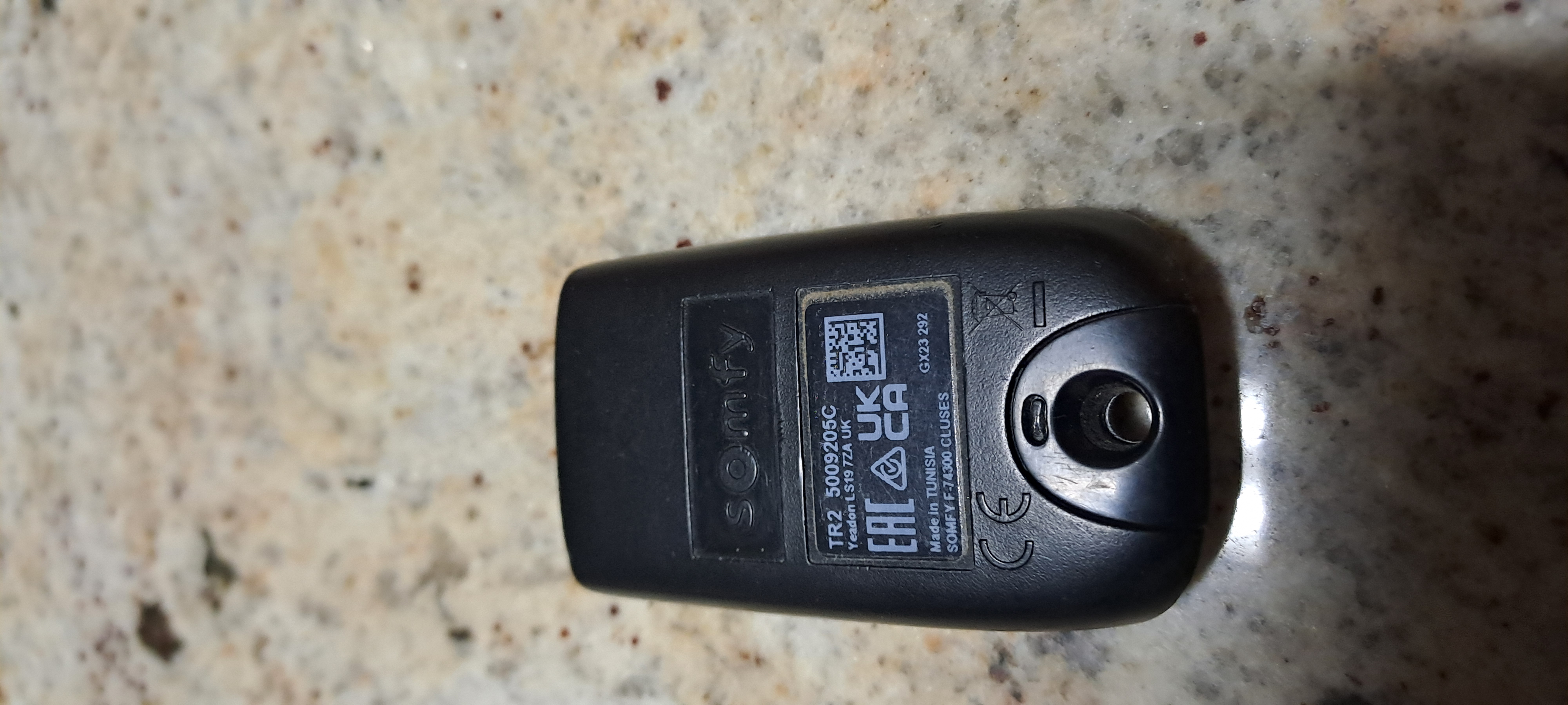

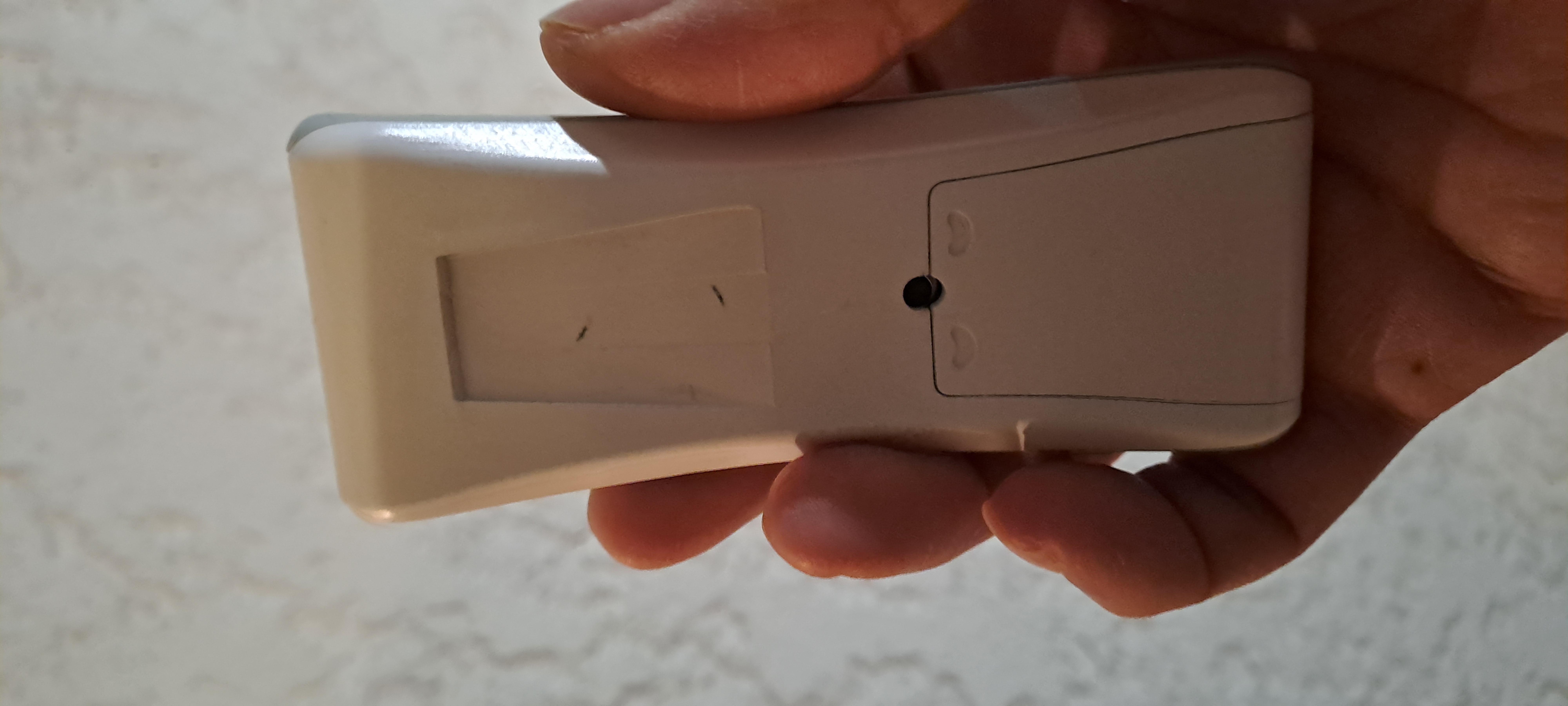

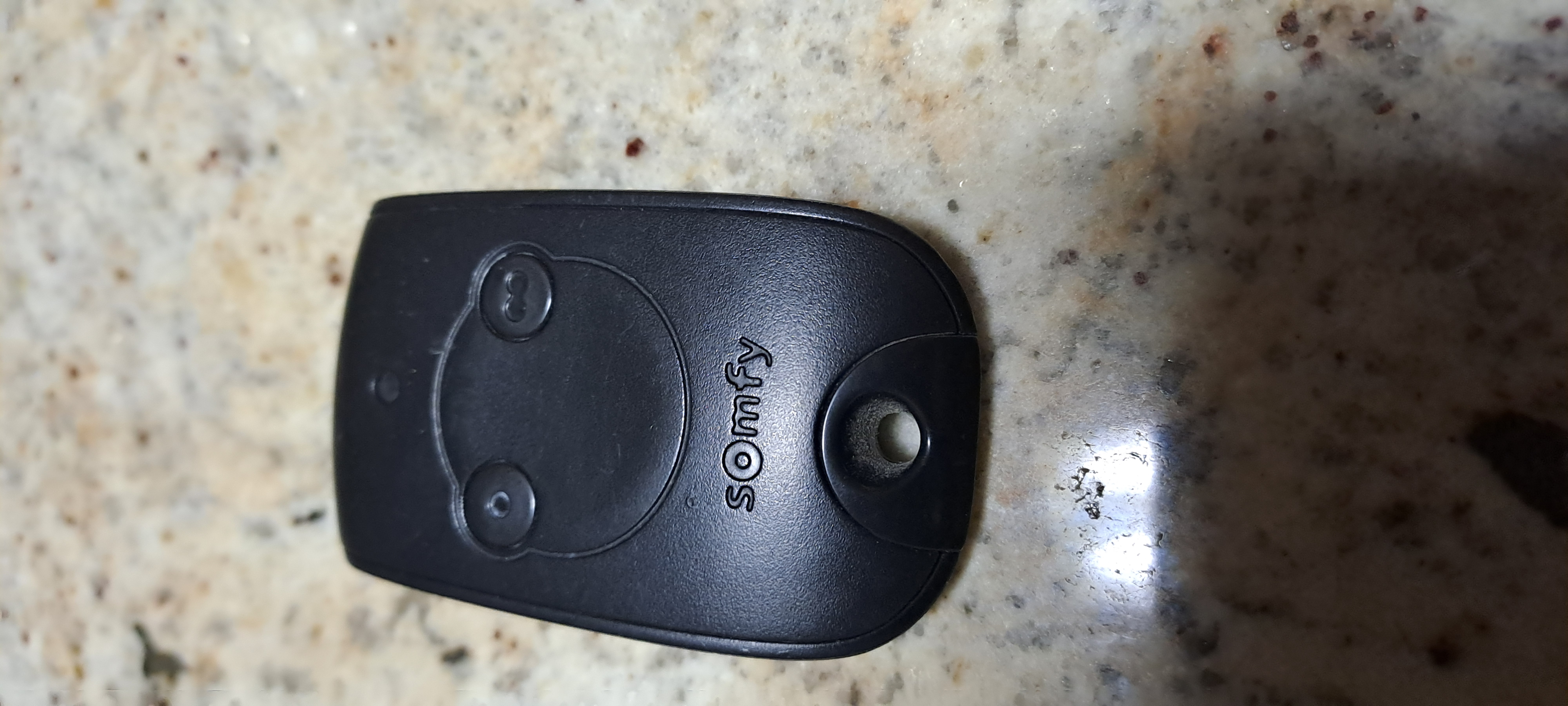

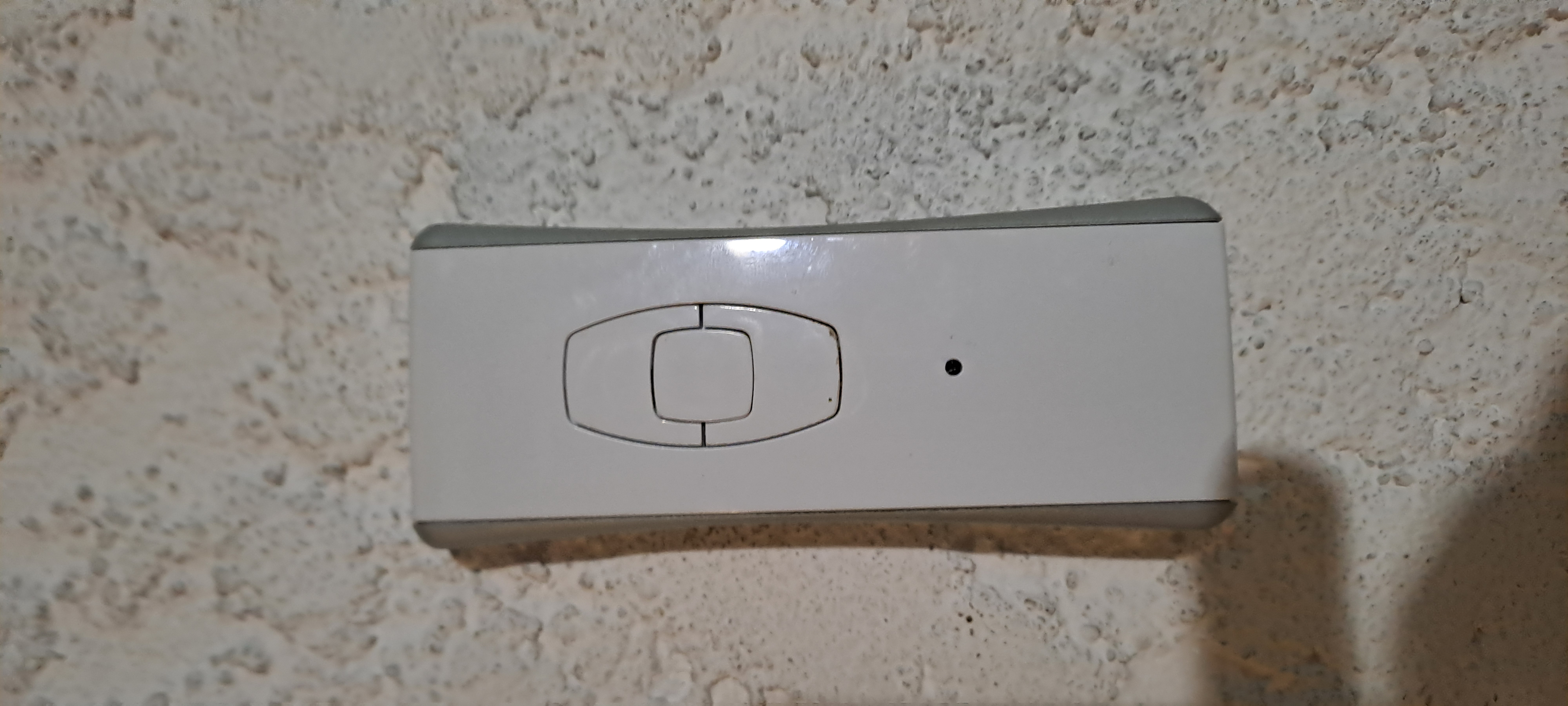

          &lt;div class=&quot;body-bd&quot;&gt;&lt;p&gt;Bonjour, je possède des volets roulant solaire Futurol que j’aimerais gérer à distance via une application quel appareil serait compatible avec mes volets s’il vous plaît ? &lt;br /&gt;Mes 5 volets concernés ont chacun leur télécommande et j’ai aussi une télécommande unique qui gère les 5 volets &lt;/p&gt;&lt;p&gt;Merci,&lt;br /&gt;Sophie&lt;/p&gt;&lt;/div&gt;
          &lt;div class=&quot;body-bd&quot;&gt;&lt;p&gt;Non impossible ! La TC noire ne peut pas piloter un équipement Simu, il y a obligatoirement un élément Somfy RTS en parallèle. Voyez s&amp;#39;il n&amp;#39;y a pas un boitier gris à proximité du récepteur Simu.&lt;/p&gt;&lt;p&gt;Pour savoir si vos VR sont Somfy, essayez d&amp;#39;affecter la TC noire comme ceci &lt;a href=&quot;https://www.somfy.fr/assistance/videos/volet-roulant-somfy#video/USchz6YwmXg&quot; rel=&quot;nofollow&quot;&gt;https://www.somfy.fr/assistance/videos/volet-roulant-somf...&lt;/a&gt;&lt;/p&gt;&lt;p&gt;Bonne journée&lt;/p&gt;&lt;/div&gt;
          &lt;div class=&quot;body-bd&quot;&gt;&lt;p&gt;Cette TC blanche n&amp;#39;est pas une Somfy ? Avec un moteur Somfy il faut une TC Somfy. Raison sans doute que la Tahoma ne le trouve.&lt;br /&gt;Essayez d&amp;#39;affecter une TC Somfy à un moteur.&lt;/p&gt;&lt;p&gt;Les TC noires pilotent un équipement Somfy RTS, cependant, vous ne me dites pas lequel ? Photo.&lt;/p&gt;&lt;p&gt;Bonne journée&lt;/p&gt;&lt;/div&gt;
  <title>Réponse de Felix P.</title>
  <dc:creator>Felix P.</dc:creator>
          &lt;div class=&quot;body-bd&quot;&gt;&lt;p&gt;En complément les images des TC.&lt;br /&gt;La blanche, les voletsroulant, la noire la porte de garage. Je précise que j&amp;#39;ai acheté cette dernière en complément d&amp;#39;une vielle TC Simu. J&amp;#39;ai suivi les informations de l&amp;#39;app pour tenter de configurer les TC. Bouton prog au verso pour l&amp;#39;une, appui sur les 2 boutons pour l&amp;#39;autre.&lt;/p&gt;&lt;/div&gt;

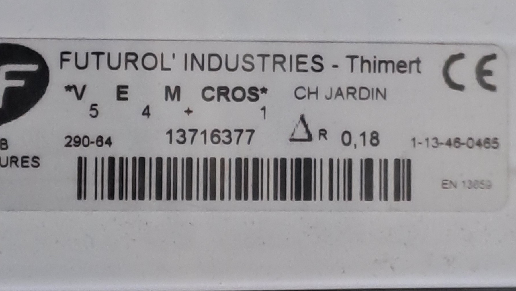

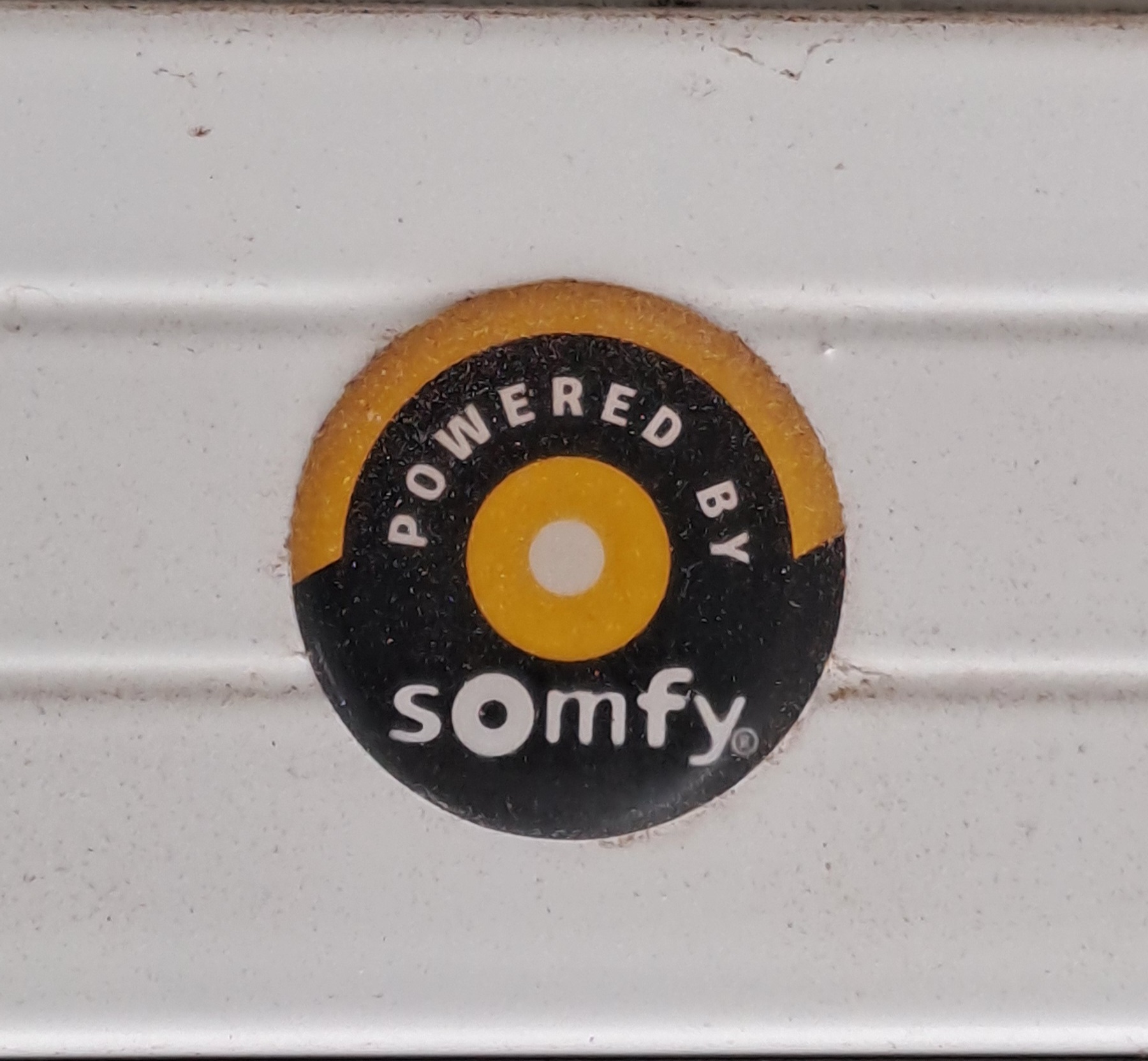

          &lt;div class=&quot;body-bd&quot;&gt;&lt;p&gt;Bonjour le coyote.&lt;br /&gt;Merci pour votre réponse. &lt;br /&gt;Comment déclarer les volets sur la box ?&lt;br /&gt;Car mes tentatives se sont soldées par des échecs. &lt;br /&gt;Pour la porte de garage, elle est commandée par un boîtier Simu RSA Hz. Là  aussi je n&amp;#39;ai pas pu l&amp;#39;identifier sur la box, ni avec la TC.&lt;br /&gt;Une idée  ?&lt;br /&gt;Merci par avance.&lt;/p&gt;&lt;/div&gt;
          &lt;div class=&quot;body-bd&quot;&gt;&lt;p&gt;Cet écusson indique que les moteurs sont des Somfy, de 2013 d&amp;#39;après l&amp;#39;étiquette.&lt;/p&gt;&lt;p&gt;Qu&amp;#39;il soit en RTS ou IO ils sont compatibles Tahoma V2 et Switch.&lt;br /&gt;Pour la porte de garage il nous faut le type exact, car, Simu ne fabrique pas de moteur de garage?&lt;/p&gt;&lt;p&gt;Posez ici une photo recto verso d&amp;#39;un point de commande.&lt;/p&gt;&lt;p&gt;Bonne journée&lt;/p&gt;&lt;/div&gt;
          &lt;div class=&quot;body-bd&quot;&gt;&lt;p&gt;Bonjour à tous.&lt;br /&gt;Je me permets d&amp;#39;intervenir sur ce fil de discussion, car je possède également des volets Futurol avec motorisations plus anciennes Futur&amp;#39;com ou Somfy, je ne sais pas exactement car maison achetée récemment. Il est indiqué powered by somfy sur les volets (voir image jointe).&lt;br /&gt;En consultant les docs Somfy ou du fabriquant Futurol, il est bien stipulé pourtant que l&amp;#39;interconnexion avec Tahoma est possible.&lt;br /&gt;Cependant malgré de multiples efforts, impossible de connecter quoi que ce soit sur la box. De même avec une porte de garage Simu, pourtant également Tahom-compatible semblerait-il (cf site Somfy).&lt;br /&gt;Donc malgré tous les affichages, l&amp;#39;interopérabilité autre qu&amp;#39;avec du natif Somfy semblerait une pure illusion ?&lt;br /&gt;Quelqu&amp;#39;un aurait-il la gentillesse de confirmer ou d&amp;#39;expliquer comment raccorder ces équipements svp ?&lt;br /&gt;Merci pour votre support.&lt;br /&gt;Felix&lt;/p&gt;&lt;/div&gt;
  <pubDate>Sat, 06 Dec 2025 10:58:15 GMT</pubDate>
  <link>https://forum.somfy.fr/questions/3605179-appareil-gerer-volets-distance-marque-futurol/answers/9279919</link>
  <source url="https://forum.somfy.fr/questions/3605179-appareil-gerer-volets-distance-marque-futurol/answers/9279919" />
  <guid>https://forum.somfy.fr/questions/3605179-appareil-gerer-volets-distance-marque-futurol/answers/9279919</guid>
  <enclosure length="503055" url="https://dimelo-answers-production.s3.eu-west-1.amazonaws.com/177/262c886c5d96b814/20251206_115246_1__original.jpg?c6832e6" type="image/jpeg" />
<enclosure length="320291" url="https://dimelo-answers-production.s3.eu-west-1.amazonaws.com/177/a6cedea3b74fb6ed/20251206_115321_1__original.jpg?c6832e6" type="image/jpeg" />
  <fb20:id>9279919</fb20:id>
  <fb20:author-profile>https://forum.somfy.fr/users/20310597</fb20:author-profile>
  <fb20:question-id>3605179</fb20:question-id>
  <title>Réponse de Sophie V.</title>
  <dc:creator>Sophie V.</dc:creator>
          &lt;div class=&quot;body-bd&quot;&gt;&lt;p&gt;Bonjour le Coyote &lt;br /&gt;Merci pour votre réponse savez s’il existe quand même un appareil compatible de la box Tahoma ?&lt;br /&gt;Merci , bonne journée&lt;/p&gt;&lt;/div&gt;
