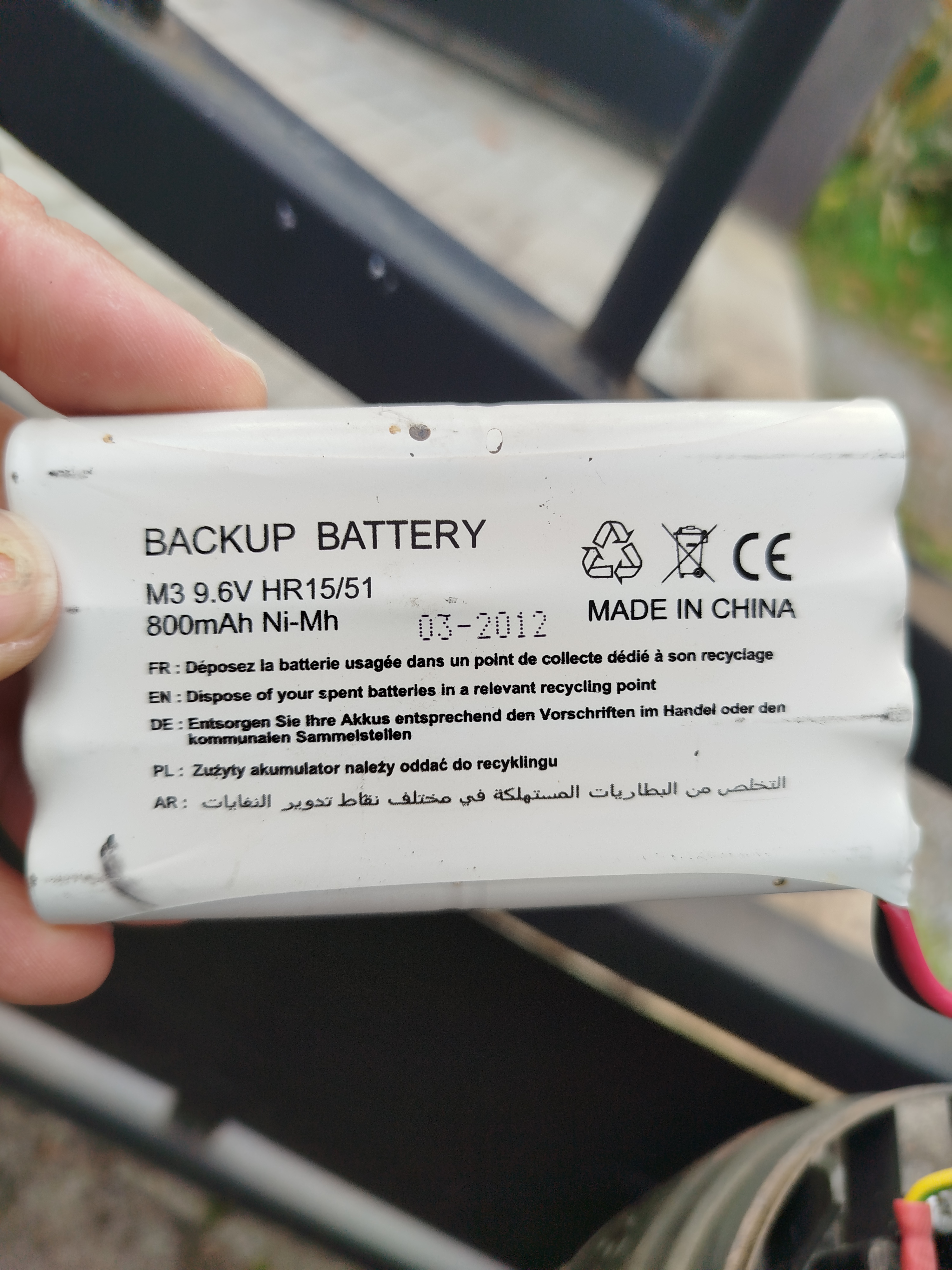

          &lt;div class=&quot;body-bd&quot;&gt;&lt;p&gt;Bonjour Quentin, je penses que l&amp;#39;ancien propriétaire a mis en place la motorisation en 2011/2012.&lt;/p&gt;&lt;p&gt;Merci&lt;/p&gt;&lt;/div&gt;

          &lt;div class=&quot;body-bd&quot;&gt;&lt;p&gt;Bonjour Emmanuel,&lt;/p&gt;&lt;p&gt;Je suis désolé, mais votre boîtier semble défectueux à mon avis.&lt;br /&gt;Pouvez-vous me préciser la date de l&amp;#39;installation ?&lt;/p&gt;&lt;p&gt;Bonne journée,&lt;/p&gt;&lt;/div&gt;

          &lt;div class=&quot;body-bd&quot;&gt;&lt;p&gt;Bonjour Bertrand, je viens de débrancher l&amp;#39;alimentation pendant plus de 30 min. J&amp;#39;ai donné un ordre d&amp;#39;ouverture et rien ne se passe. Ci-joint une vidéo après avoir rebrancher.&lt;/p&gt;&lt;p&gt;Merci.&lt;/p&gt;&lt;/div&gt;

          &lt;div class=&quot;body-bd&quot;&gt;&lt;p&gt;Bonjour Quentin. La batterie est débranchée et le voyant clignote&lt;/p&gt;&lt;/div&gt;

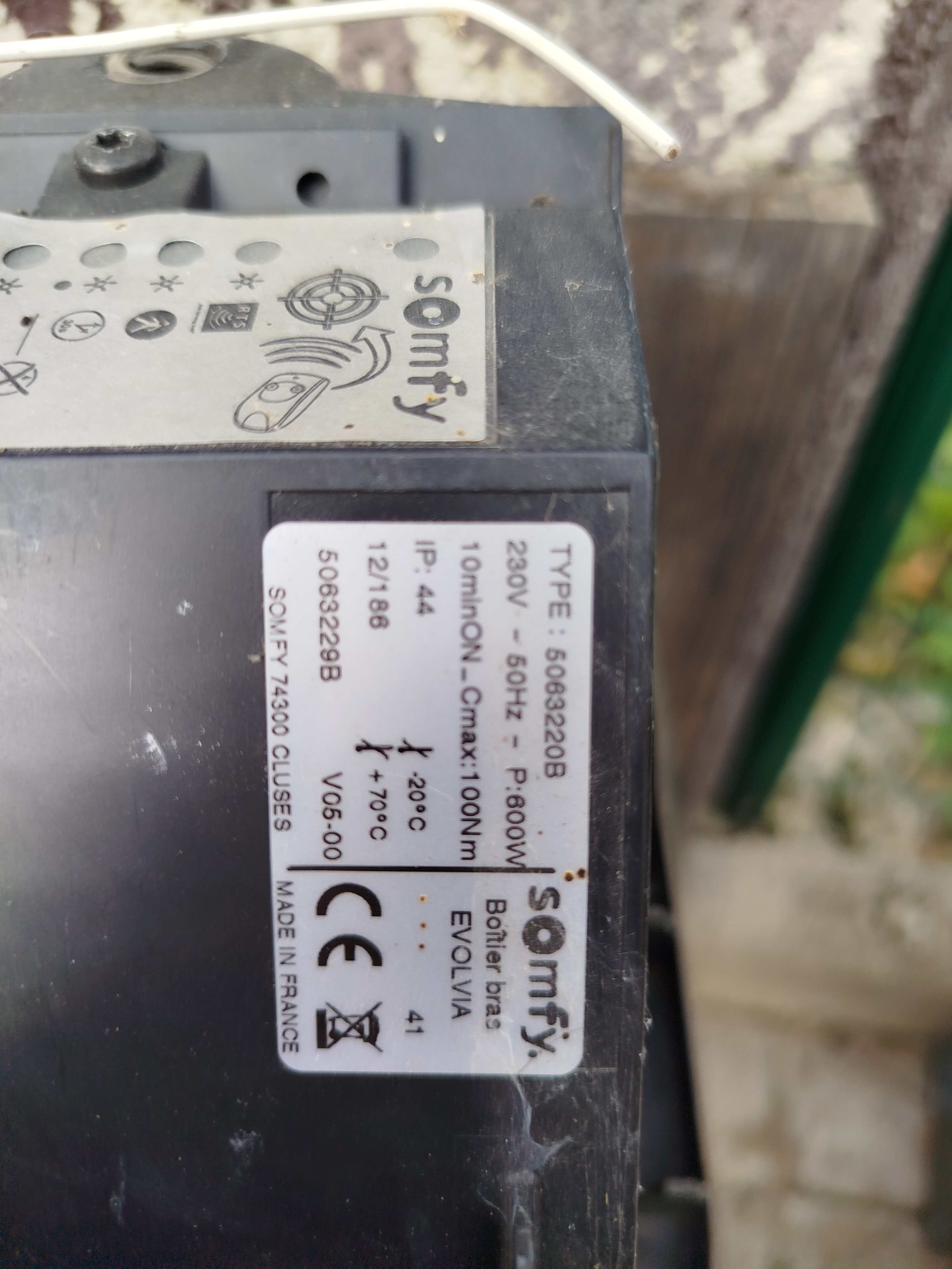

          &lt;div class=&quot;body-bd&quot;&gt;&lt;p&gt;Bonjour Quentin, le voyant rouge clignote. Veuillez trouver ci-joint une vidéo.&lt;br /&gt;Merci pour votre aide.&lt;/p&gt;&lt;/div&gt;

          &lt;div class=&quot;body-bd&quot;&gt;&lt;p&gt;Bonjour Emmanuel,&lt;/p&gt;&lt;p&gt;Pouvez-vous me confirmer si une LED rouge est allumée sur le boîtier ?&lt;br /&gt;Si oui, est-elle fixe ou clignotante ?&lt;br /&gt;Dans le cas où elle clignote, pourriez-vous me préciser le nombre de clignotements ?&lt;/p&gt;&lt;p&gt;Bonne journée,&lt;/p&gt;&lt;/div&gt;

          &lt;div class=&quot;body-bd&quot;&gt;&lt;p&gt;Bonjour, depuis quelques jours mon portail ne s&amp;#39;ouvre plus aussi bien avec la telecommande que le clavier.&lt;br /&gt;Ci-joint une photo du pack batterie et de la carte électronique.&lt;/p&gt;&lt;/div&gt;
