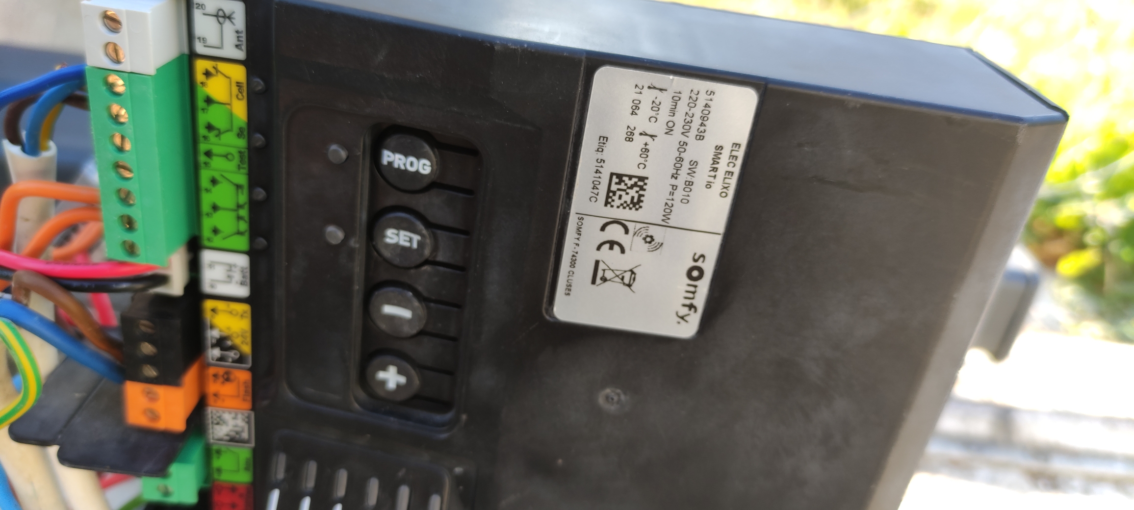

          &lt;div class=&quot;body-bd&quot;&gt;&lt;p&gt;Bonjour Mr Richy&lt;/p&gt;&lt;p&gt;réponses en rouges&lt;/p&gt;&lt;p&gt;Pouvez-vous montrer des photos du boîtier et son étiquette ? voir photos jointe&lt;/p&gt;&lt;p&gt;Date d&amp;#39;achat ?   juillet 2021&lt;/p&gt;&lt;p&gt;Garanti, pas garanti ? plus garantie sup à 2 ans!&lt;/p&gt;&lt;p&gt;Quelle “erreur est survenue ”&amp;quot; ? plus de voyant set allumé &lt;/p&gt;&lt;p&gt;carte sans défaut et d apparence neuve&lt;/p&gt;&lt;p&gt;si c&amp;#39;est ma carte qui est Hs j&amp;#39;ai trouvé deux solutions que je vous soumets en fichier PDF joint, pouvez vous me confirmer que c&amp;#39;est deux solutions sont envisageables ou avez vous une meilleur  solution&lt;/p&gt;&lt;p&gt;Dans l&amp;#39;attente de votre retour, veuillez croire en mes meilleurs sentiments&lt;/p&gt;&lt;p&gt;Denis Lobréau&lt;/p&gt;&lt;p&gt;06/45/24/58/55&lt;/p&gt;&lt;/div&gt;

          &lt;div class=&quot;body-bd&quot;&gt;&lt;p&gt;Bonjour,&lt;br /&gt; j ai mon portail qui  c&amp;#39;est  ouvert de quelques centimètres et ensuite plus aucun fonctionnement, j ai nettoyé les reprogrammé celles ci sur la carte, et lors de la programmation des cellules une erreur est survenu et de puis plus aucun voyant d’allumé! y a t il des fin de courses ? comment les contrôler ?&lt;br /&gt;la carte ne présente aucune surchauffe n&amp;#39;y oxydation&lt;br /&gt;si il faut remplacer la carte pouvez vous m indiquer ou et quelle référence dois je me procurer&lt;br /&gt;Merci d&amp;#39;avance de votre Aide&lt;br /&gt; Denis&lt;/p&gt;&lt;/div&gt;
          &lt;div class=&quot;body-bd&quot;&gt;&lt;p&gt;Si le système est encore garanti, contactez votre vendeur installateur qui est le seul en charge du SAV.&lt;br /&gt;A contrario, la garantie pourrait être caduque de plein droit.&lt;/p&gt;&lt;p&gt;Si le moteur n&amp;#39;est plus garanti indiquez nous l&amp;#39;état de clignotement du voyant power.&lt;/p&gt;&lt;p&gt;Bonne journée à vous.&lt;/p&gt;&lt;/div&gt;
          &lt;div class=&quot;body-bd&quot;&gt;&lt;p&gt;Bonjour,&lt;/p&gt;&lt;p&gt;Pouvez-vous montrer des photos du boîtier et son étiquette ?&lt;/p&gt;&lt;p&gt;Date d&amp;#39;achat ?&lt;/p&gt;&lt;p&gt;Garanti, pas garanti ?&lt;/p&gt;&lt;p&gt;Quelle &amp;quot;erreur est survenue &amp;quot;&amp;quot; ?&lt;/p&gt;&lt;/div&gt;
