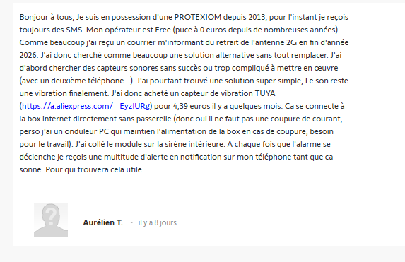

          &lt;div class=&quot;body-bd&quot;&gt;&lt;p&gt;Bonjour Richard&lt;/p&gt;&lt;p&gt;Pour remplacer l&amp;#39;arrêt du module GSM avec la 2G regardez la solution donnée par Aurélien dans le post suivant.&lt;br /&gt;La meilleure solution a mon avis.&lt;br /&gt;&lt;a href=&quot;https://forum.somfy.fr/questions/3648695-faire-evoluer-protexiom-4g?answers_page=2&quot; rel=&quot;nofollow&quot;&gt;https://forum.somfy.fr/questions/3648695-faire-evoluer-pr...&lt;/a&gt;&lt;/p&gt;&lt;/div&gt;
