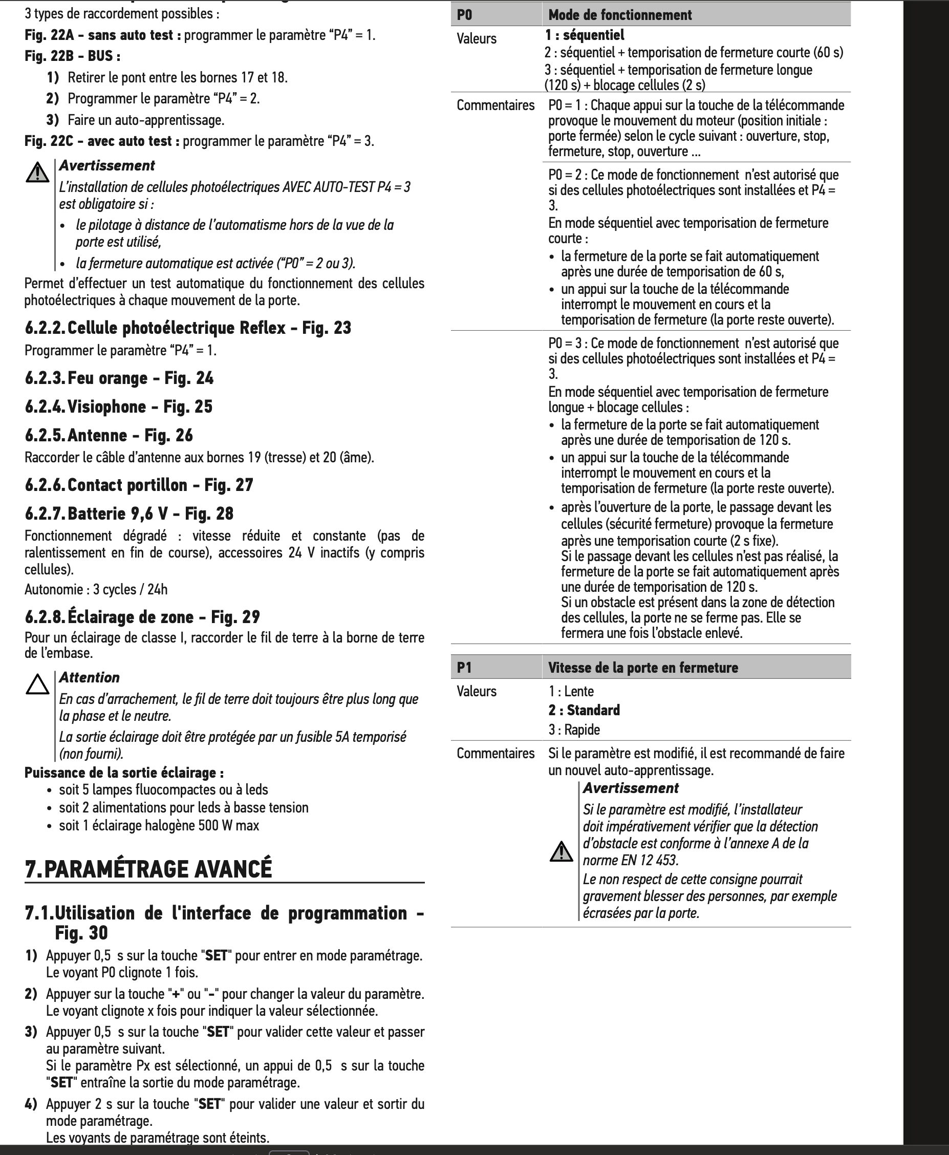

          &lt;div class=&quot;body-bd&quot;&gt;&lt;p&gt;Bonjour, quel est le paramètre qu&amp;#39;il faut modifier P0 ou P1 ? Sur la notice technique du moteur ( en pièces jointes) PO correspond au mode de fonctionnement (sequentiel,sequentiel + temporisation) et P1 à la vitesse de fermeture de la porte. Dans aucun des 2 paramètres  il n&amp;#39;est fait référence à un mode basse consommation.&lt;br /&gt;Merci pour votre réponse&lt;br /&gt;cordialement&lt;/p&gt;&lt;/div&gt;
  <pubDate>Sat, 13 Sep 2025 15:37:40 GMT</pubDate>
  <link>https://forum.somfy.fr/questions/3609729-programmer-commande-murale-smoove-io-moteur-dexxo-smart-io-1000/answers/9197011</link>
  <source url="https://forum.somfy.fr/questions/3609729-programmer-commande-murale-smoove-io-moteur-dexxo-smart-io-1000/answers/9197011" />
  <guid>https://forum.somfy.fr/questions/3609729-programmer-commande-murale-smoove-io-moteur-dexxo-smart-io-1000/answers/9197011</guid>
  <enclosure length="929157" url="https://dimelo-answers-production.s3.eu-west-1.amazonaws.com/177/988858943f38e233/porte_garage_original.png?c6832e6" type="image/png" />
  <fb20:id>9197011</fb20:id>
  <fb20:author-profile>https://forum.somfy.fr/users/7955670</fb20:author-profile>
  <fb20:question-id>3609729</fb20:question-id>
          &lt;div class=&quot;body-bd&quot;&gt;&lt;p&gt;Bonjour,&lt;br /&gt;J&amp;#39;essaye de programmer ma commande mural Smoove io avec un moteur DEXXO smart io 1000. j&amp;#39;ai fait la procédure suivante appui sur prog pendant 2 s clignotement bouton prog et lampe puis appui sur bouton prog à l&amp;#39;arrière de la commande mural éclairage clignotant du bouton prog et de la lampe pendant 5s. L&amp;#39;appairage fonctionne pendant un certain temps .Et au bout d&amp;#39;une heure environ lorsque je souhaite ouvrir ma porte de garage avec la commande mural rien ne se passe , je suis obligé de refaire la procédure de programmation cité plus haut. Quel est le problème?&lt;/p&gt;&lt;p&gt;Merci, pour votre aide&lt;br /&gt;cordialement&lt;/p&gt;&lt;/div&gt;
          &lt;div class=&quot;body-bd&quot;&gt;&lt;p&gt;Bonjour Julien, &lt;/p&gt;
&lt;p&gt;Ce paramètre se désactive directement dans les menus de votre motorisation.&lt;/p&gt;
&lt;p&gt;Pour accéder au menu, je vous invite à suivre ces indications :&lt;/p&gt;
&lt;p&gt;&lt;br&gt;&lt;/p&gt;
&lt;figure&gt;&lt;img src=&quot;https://somfy.engagement.dimelo.com/files/attachments/870/0e/7fc4fae06c2f0b5fb236551565aa55dec5av2-image.png?4e6c2b&quot; data-image=&quot;h0ky292fwnf1&quot; style=&quot;max-width: 100%;&quot; data-id=&quot;68c3e88cf4b02fb7476a9013&quot;&gt;&lt;/figure&gt;
&lt;p&gt;Une fois dans le menu, sélectionnez le mode P0 + P1. Ensuite, il vous suffit de modifier le paramètre de 1 à 2 pour désactiver le mode basse consommation de votre Dexxo Smart IO.&lt;/p&gt;
&lt;p&gt;Bonne journée,&lt;/p&gt;&lt;/div&gt;
