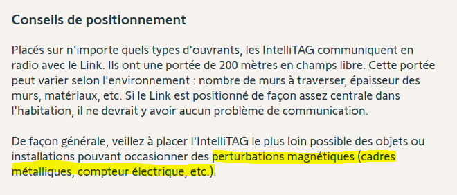

          &lt;div class=&quot;body-bd&quot;&gt;&lt;p&gt;Bonjour,&lt;/p&gt;&lt;p&gt;régulièrement (mais pas tout le temps) et sans que je comprenne vraiment les raisons, quand j&amp;#39;active mon alarme après quelques secondes elle se déclenche et me disant &amp;quot; votre link advanced a été déclenché&amp;quot;.&lt;/p&gt;&lt;p&gt;je la coupe, attends qq secondes et je la remets .... &lt;br /&gt;la plus part du temps ca peux faire ca trois ou quatre fois et après ca le fait plus.&lt;/p&gt;&lt;p&gt;savez vous ce qui peux déclencher ca?&lt;/p&gt;&lt;p&gt;Merci à vous.&lt;/p&gt;&lt;p&gt;Merci,&lt;/p&gt;&lt;/div&gt;
          &lt;div class=&quot;body-bd&quot;&gt;&lt;p&gt;Bonjour Sylvain&lt;/p&gt;&lt;p&gt;Votre intellitag a détecté une ouverture ce qui ne m&amp;#39;étonne pas si il est installé sur une porte de garage qui comporte beaucoup de partie en fer.&lt;br /&gt;Supprimez le et réinstallez le en indiquant qu&amp;#39;il est sur une porte coulissante ce qui n&amp;#39;activera que le détecteur de choc et le réglage de la sensibilité ne sert qu&amp;#39;au détecteur de choc.&lt;/p&gt;&lt;p&gt;Pour le Link déplacé c&amp;#39;est le détecteur de vibration. Vous pouvez désactiver l&amp;#39;autoprotection en attendant qu&amp;#39;un Yello baisse la sensibilité.&lt;/p&gt;&lt;p&gt;La sirène c&amp;#39;est déclenché avec la porte de garage, mais avec le Link déplacé 54 secondes après je ne sais pas ce qui ce passe dans ce cas de figure.&lt;/p&gt;&lt;/div&gt;

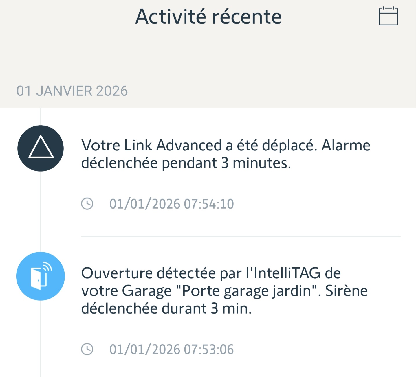

          &lt;div class=&quot;body-bd&quot;&gt;&lt;p&gt;Bonjour,&lt;/p&gt;&lt;p&gt;2 messages d&amp;#39;erreurs successifs sur un Intellitag (sensibilité réglée sur 9, c&amp;#39;est peut être la cause), puis sur un prétendu déplacement du LinkAdvanced (Mac 0076B11058CC).&lt;/p&gt;&lt;p&gt;Messages très désagréables lorsqu&amp;#39;on se trouve à plusieurs heures de route de son domicile et qu&amp;#39;on a été victime d&amp;#39;un cambriolage il y a peu...&lt;/p&gt;&lt;p&gt;Par ailleurs, ce que je ne comprends pas c&amp;#39;est que la sirène, en fait, ne s&amp;#39;est pas déclenchée.&lt;/p&gt;&lt;p&gt;Merci et bonne journée.&lt;/p&gt;&lt;/div&gt;
  <pubDate>Sun, 04 Jan 2026 10:41:13 GMT</pubDate>
