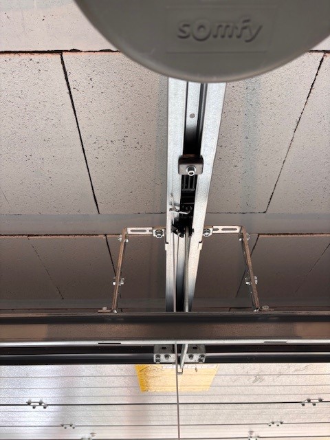

          &lt;div class=&quot;body-bd&quot;&gt;&lt;p&gt;Parfait, avec la photo 1, j&amp;#39;ai bien assez pour voir vos 3 erreurs de pose. Je ne veux pas être désagréable, mais une notice se lis, se regarde, se relis, jusqu&amp;#39;à compréhension !&lt;/p&gt;&lt;p&gt;1) Le rebord supérieur du 4ème élément de la porte n&amp;#39;est pas adapté à la chape livrée dans le kit, il faut celle-ci &lt;a href=&quot;https://boutique.somfy.fr/adaptateur-pour-porte-sectionnelle.html&quot; rel=&quot;nofollow&quot;&gt;https://boutique.somfy.fr/adaptateur-pour-porte-sectionne...&lt;/a&gt;&lt;br /&gt;2) la patte de liaison doit être horizontale, il faut donc la couper de telle sorte que fixée au chariot elle soit horizontale, légèrement à grimper n&amp;#39;est pas gênant. A vue de nez le dernier trou fera l&amp;#39;affaire. Au besoin vous pouvez même en rajouter un.&lt;br /&gt;3) La patte de liaison doit être raccourcie au plus possible. Fixer d&amp;#39;abord le support indiqué et coupez la patte de telle sorte que la porte vienne en butée sur sa butée mécanique alors que la patte ne touche pas encore la traverse.&lt;/p&gt;&lt;p&gt;Vous verrez qu&amp;#39;après ces modif tout ira bien :-)&lt;/p&gt;&lt;p&gt;Bonne soirée&lt;/p&gt;&lt;/div&gt;

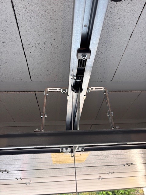

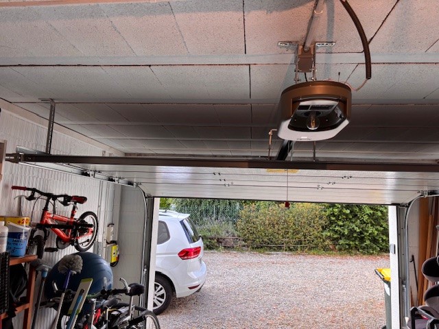

          &lt;div class=&quot;body-bd&quot;&gt;&lt;p&gt;Bonjour, j&amp;#39;étais en déplacement et ne réponds que tardivement. Voici d&amp;#39;autres photos complémentaires. J&amp;#39;ai encore essayé de faire un auto apprentissage. toujours pareil, j&amp;#39;amène sans pb la porte en position fermée puis après appui sur OK, elle monte et vient s&amp;#39;arreter contre la butée (de façon assez rapide) puis S1.&lt;/p&gt;&lt;/div&gt;

          &lt;div class=&quot;body-bd&quot;&gt;&lt;p&gt;Je ne comprends pas la situation.&lt;/p&gt;&lt;p&gt;Faites moi des photo en vue générale de la porte ouverte dont une de côté.&lt;br /&gt;Je n&amp;#39;ai que très rarement vu que la traverse pouvait gêner le chariot puisque toutes les portes en ont une.&lt;br /&gt;Donc, je veux voir l&amp;#39;erreur !&lt;/p&gt;&lt;p&gt;Bonne journée&lt;/p&gt;&lt;/div&gt;
