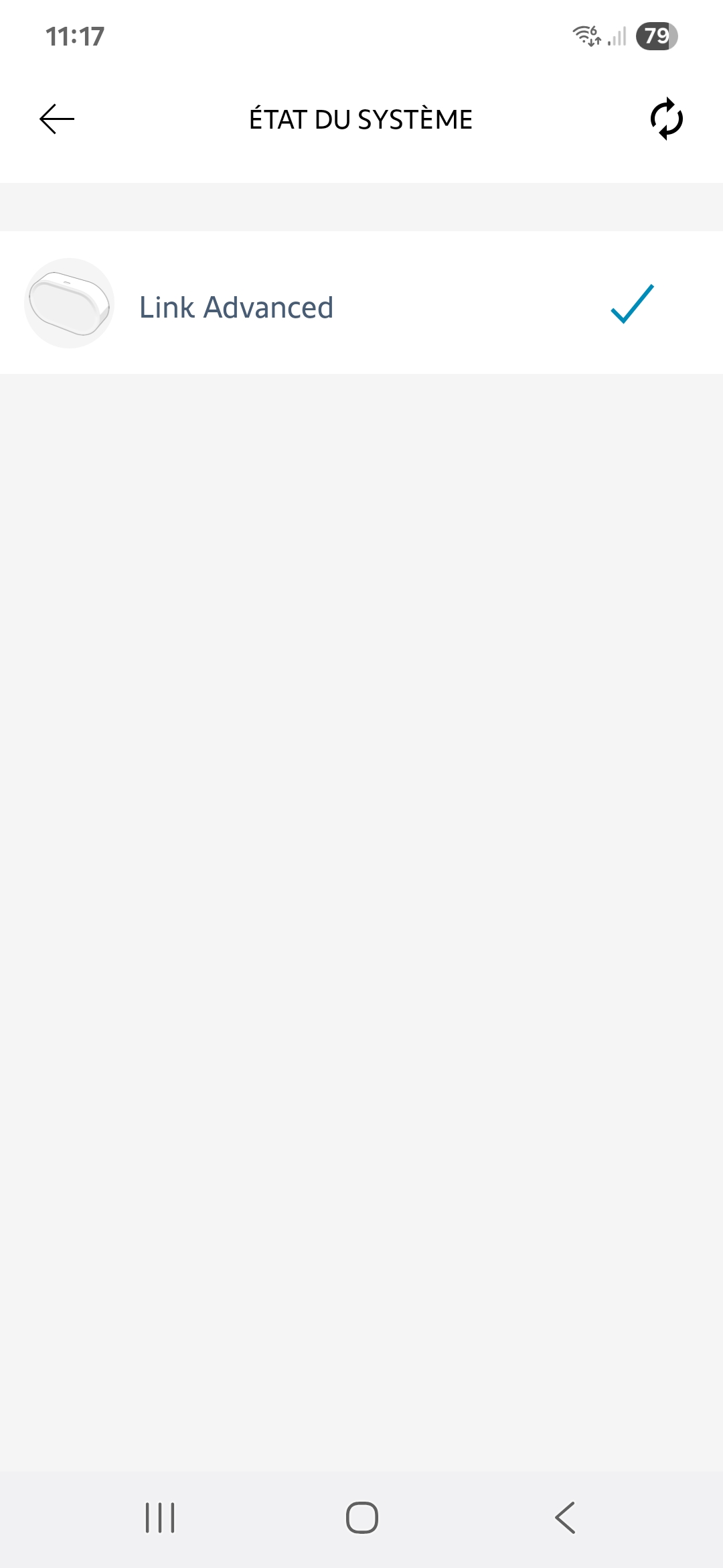

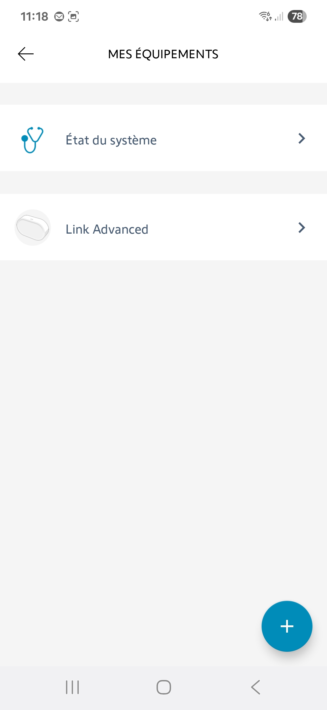

          &lt;div class=&quot;body-bd&quot;&gt;&lt;p&gt;Bonjour,&lt;br /&gt;Depuis quelques temps, les informations de statut des équipements ne remontent pas dans l&amp;#39;Apps Somfy:&lt;br /&gt;1/ dans le menu &amp;quot;Mes Équipements&amp;quot;&lt;br /&gt;2/ dans le menu &amp;quot;État du Système&amp;quot;&lt;br /&gt;L&amp;#39;alarme semble fonctionner correctement ou presque:&lt;/p&gt;&lt;ul&gt;&lt;li&gt;Lorsque l&amp;#39;on active/désactive l&amp;#39;alarme, l&amp;#39;information remonte mais anonymement.&lt;/li&gt;&lt;li&gt;L&amp;#39;information remonte lorsque l&amp;#39;on déplace un équipement.&lt;/li&gt;Le problème est apparu il y a un petit moment et j’avais fait des re-initialisations qui n&amp;#39;ont rien améliorer.&lt;br /&gt;Pouvez-vous svp m&amp;#39;aider sur ce point, car je n&amp;#39;ai aucune certitude sur l&amp;#39;état du système (piles, ...).&lt;br /&gt;En vous remerciant par avance.&lt;br /&gt;Alain&lt;/p&gt;&lt;/div&gt;
  <title>Réponse de Alain</title>
  <dc:creator>Alain</dc:creator>
          &lt;div class=&quot;body-bd&quot;&gt;&lt;p&gt;Merci Jacky pour  ta réponse pour la gestion des piles.&lt;br /&gt;Oui, effectivement un changement de l&amp;#39;ensemble des piles à échéance fixe est plus &amp;quot;secure&amp;quot;. &lt;br /&gt;Mon premier message n&amp;#39;était pas suffisamment clair. Je n&amp;#39;ai aucune remontée du statut de chacun des équipements car les équipement n’apparaissent pas dans l&amp;#39;Apps.Voir photos jointes. &lt;br /&gt;Avez-vous eu un cas identique?&lt;br /&gt;Merci&lt;/p&gt;&lt;/div&gt;
          &lt;div class=&quot;body-bd&quot;&gt;&lt;p&gt;Bonjour Alain&lt;/p&gt;&lt;p&gt;Faite une opération Piles Neuves pour l&amp;#39;ensemble du système.&lt;/p&gt;&lt;p&gt;Ne vous fiez pas au jauges elle n&amp;#39;indique pas correctement le niveau des piles&lt;/p&gt;&lt;p&gt;Pour avoir un système fiable il faut changer les piles en fonction de leur ages&lt;/p&gt;&lt;p&gt;Sirène et Radar tous les deux ans&lt;br /&gt;Pour le reste c&amp;#39;est tout les ans.&lt;/p&gt;&lt;p&gt;La meilleure solution c&amp;#39;est de les changer en décembre ou janvier pendant l&amp;#39;hivers, car c&amp;#39;est le moment ou elles sont le plus sollicitées.&lt;/p&gt;&lt;/div&gt;
